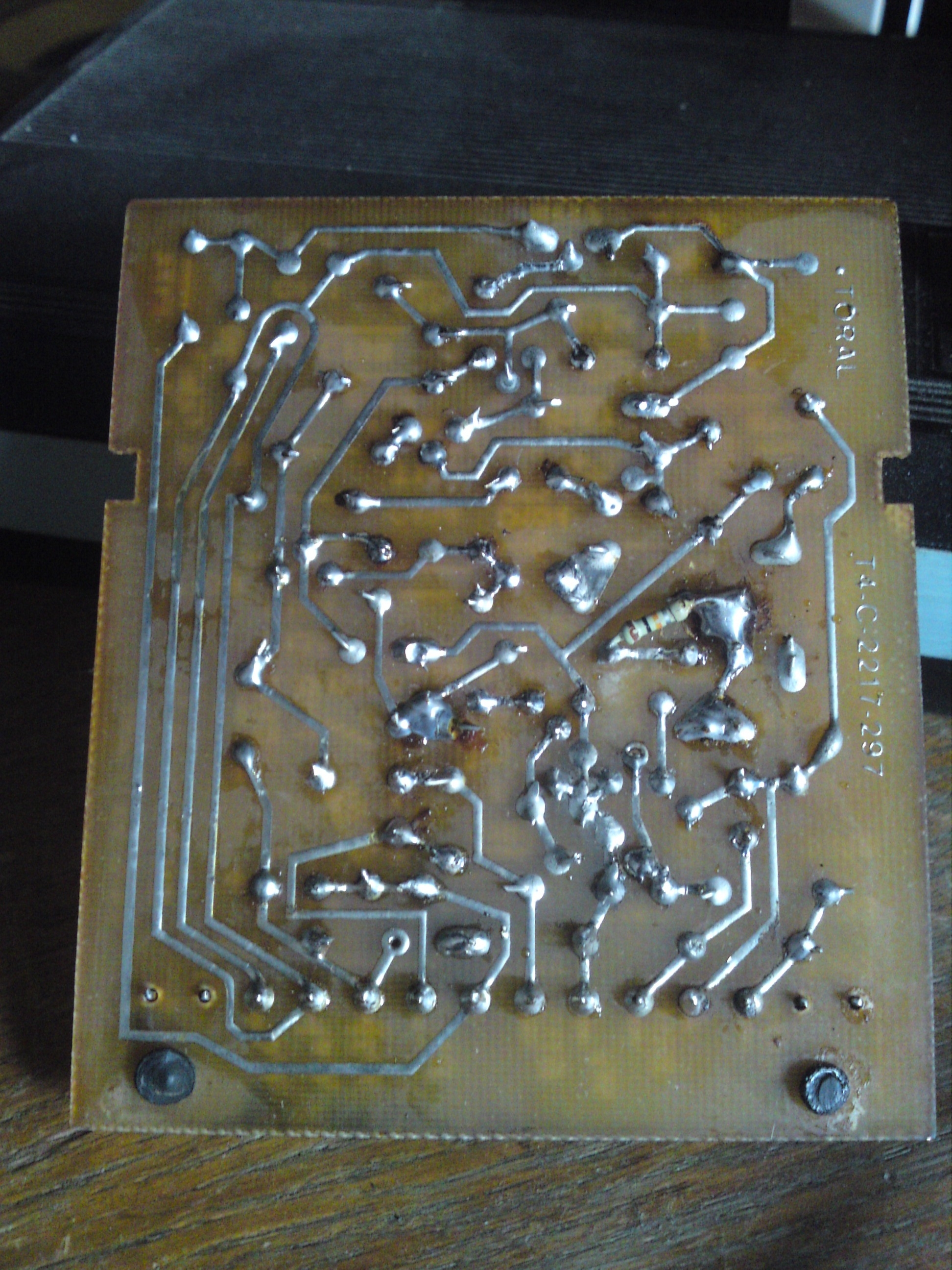

    Z problemem borykam się już od 3-ch miesięcy.
    Problem leży na płytce wzmacniacza, gdyż zamiana ich miejscami na to wskazuje.
    Problem polega na tym iż wzmacniacz zaczyna na jednym kanale delikatnie szumieć. Potrafi tak szumieć kilka godzin, potem jest nagły przyrost szumu, strzał-zwarcie ~2 sek i następny tydzień pracuje prawidłowo. Występowanie problemu jest losowe jak i czas trwania.
    Zamieniałem między płytkami wszystkie tranzystory a elektrolity są nowe produkcji Jamicon. Nie wykryłem problemu. Lecz ręki sobie nie dam uciąć że nowe elektrolity są sprawne. Proszę pamiętać, że trafi się przypadek że zły można wymienić na nowy zły.
    Na załączniku pokazuję miejsca w których ten szum występuje. Zbadane oscyloskopem i porównane ze sprawną płytką.
    Diagnostyka jest o tyle truda, że problem występuje sporadycznie. W tym momencie udało mi się ukończyć sprawdzanie ścieżek pod względem szumów (pewnie nie wszystkie, gdyż dostęp jest utrudniony), lecz większość jest zaznaczona.
    Unitra WS-303 - Jak naprawić sporadyczne szumy na jednym kanale?14.JPG (767.6 kB)Musisz być zalogowany, aby pobrać ten załącznik.

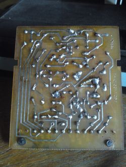

    gabriel0 napisał:
    luty wszystkie poprawione.
    Daj jednak fotkę PCB od strony druku.

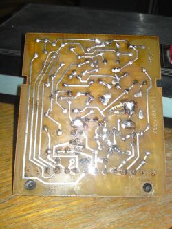

    Tak, zamieniłem całe moduły. Faktycznie jest to niedozwolone, lecz w akcie desperacji sprawdzałem wszystkie możliwości. Może być to jeszcze faktycznie gniazdo. Nie pomyślałem by przeczyścić gniazda, bo skoro zamieniam płytki i problem jest nadal, to bolce na płytkach są ok, ale gniazdo może być uszkodzone. Ale fakt ruszania płytkami na właczonym wzmacniaczu nie daje żadnych zmian sytuacji. Ale i to wezmę pod uwagę, bo przez takie przeoczenia można się nieźle dać nabrać.

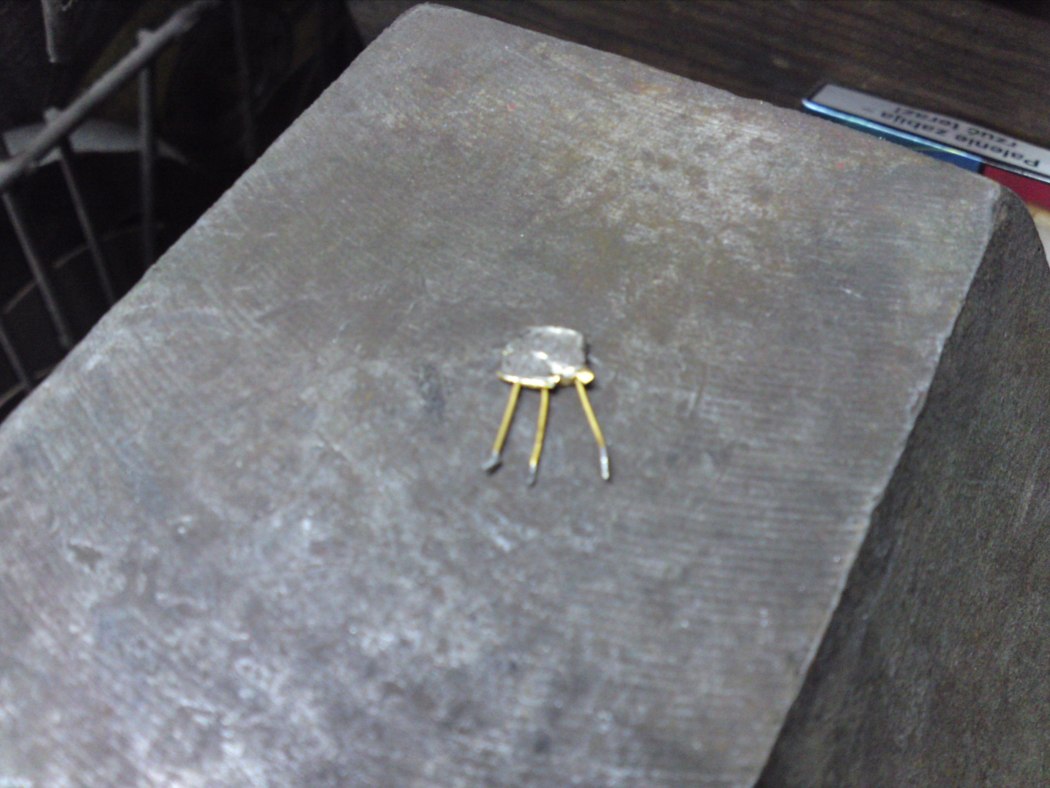

    To już jest kalectwo nie rozróżnić diody od tranzystora.
    Objw ukazał się spowtorem gdy dotknąłem go palcem. Bc177 zmieniłem na bc327 i narazie działa. Jeżeli problem powróci będę dawał znać w tym temacie.
    Wstępnie podziękowałem za 3 miesiące współpracy zmieniając BC177 z 3D na 2D.
