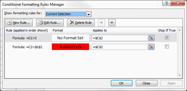

    Czy jest możliwość ustawienia w formatowaniu warunkowym żeby kolorem zaznaczała się komórka w przypadku gdy data wymagalności przekracza dzisiejszą ale tylko w przypadku gdy nie ma wpłaty żadnej, zaś gdy jest żeby nie zaznaczała się?
    Teraz zrobiłem jedynie tak że zaznacza się zawsze (bez względu czy jest wpłata czy nie) jeśli data wymagalności jest starcza od obecnej
    dziękuje za pomoc

    Dodaj drugą regułe formatowania warunkowego:

    Zastosuj ORAZ, zwiększ zakres w "dotyczy", zmień typ adresu - wtedy wystarczy jedna formuła w arkuszu.

    Dziękuje za pomoc
