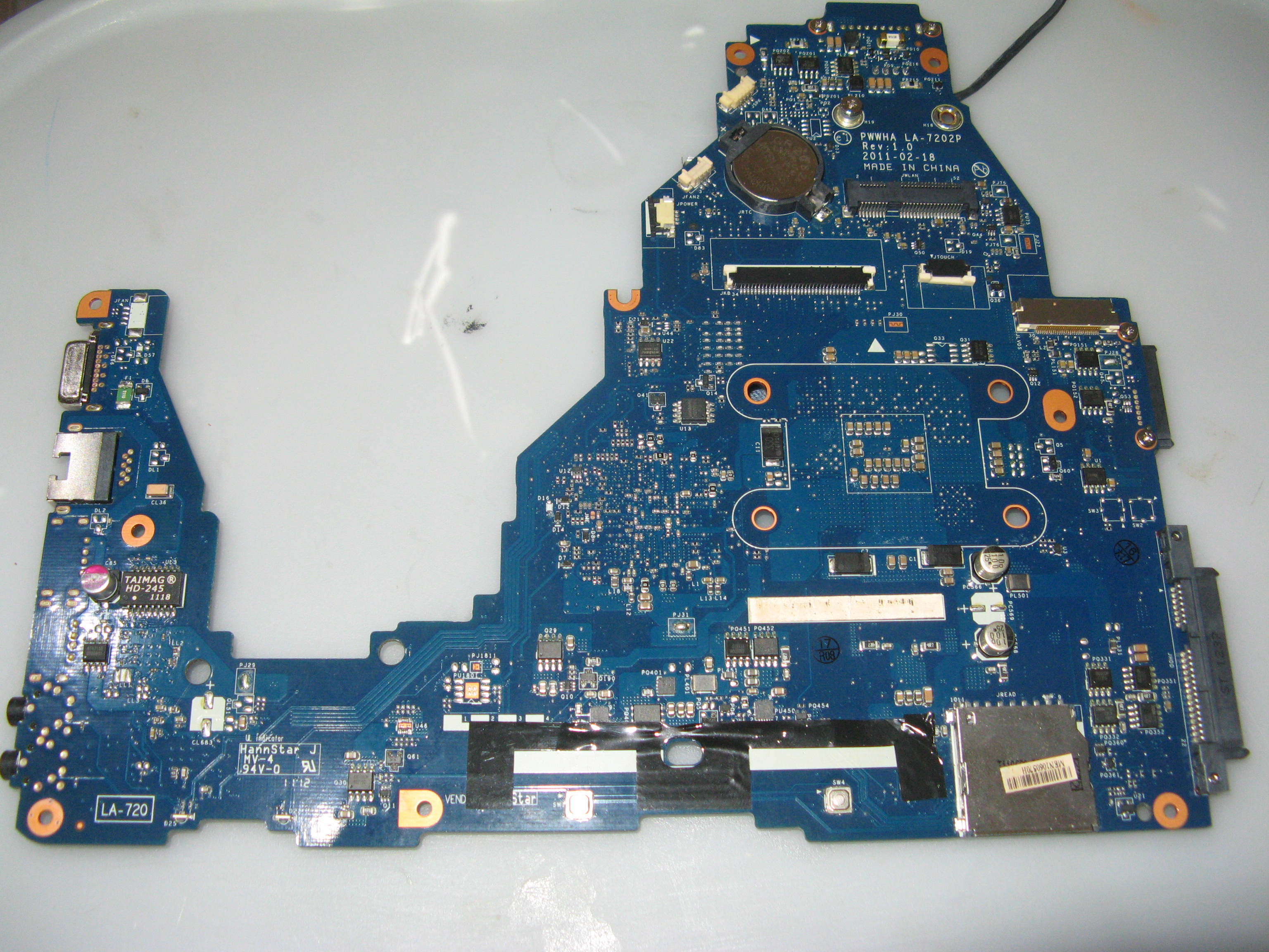

    Witam wszystkich. Toshiba C660-1XD po zalaniu klawiatury, pojawiły się niewielkie ogniska korozji na płycie. Laptop nie reaguje na przycisk power oznaczenie płyty PWWHA LA-7202P rev.1.0 HANNSTAR J MV-4 94V-0. Co i jak pomierzyć w celu zdiagnozowania usterki? Po podłączeniu zasilania dioda się świeci, po wciśnięciu przycisku power dioda od uruchamiania zaświeca się na około 40 sekund następnie gaśnie brak dalszej jakiejkolwiek reakcji płyty laptopa, taka sama reakcja jest na baterii. Pamięć ram sprawdzona, procesora niestety nie mam na czym sprawdzić. Może ktoś doradzić i pomóc naprawić laptopa...

    Na poczatek mycie płyty w izopropanolu. Po wysuszeniu sprawdzić działanie potem pomiary.

    Jakieś zdjęcia ? Jakiej pomocy od nas oczekujesz?
    Proszę bardzo
    1.)Pędzelek, miska z ciepłą wodą, płyn do mycia naczyń i porządne szorowanko.
    2.)Kompresorek i ładnie wszystkie pozostałości wydmuchujemy np. z pod układów bga.
    3.) Mycie w ipie i konserwacja płyty
    4.)Pomiary, Pomiary i jeszcze raz Pomiary
    Napisz jakie czynności już wykonałeś? Jakieś pomiary czy twardo po zalaniu i bez mycia płyty podłączasz zasilanie z myślą może się uda?
    Kolego to chyba powinno iść odwrotnie? Najpierw pomiary a później ew. sprawdzenie działania

    Toshiba C660-1XD - Laptop po zalaniu klawiatury nie włącza się Płyta dokładnie umyta i wysuszona .Co należy sprawdzić i jak prawidłowo pomierzyć ?Zasilacz sprawny 19v
    Na początek reset CMOS.
    Pomiary napięć z cewek przetwornic.

    Najważniejsza rzecz przy zalanej płycie. Zrób dokładne zdjęcia miejsc zalanych (koniecznie przed myciem!) i dodaj je.

    Witam jak wykonać prawidłowy pomiar cewek przetwornic ,czy mógłby ktoś dokładnie to opisać dopiero się uczę i jestem początkujący
    Nikt Ci nie każe mierzyć cewek, sprawdź jakie masz na nich napięcia. I dodaj te zdjęcia sprzed czyszczenia.
