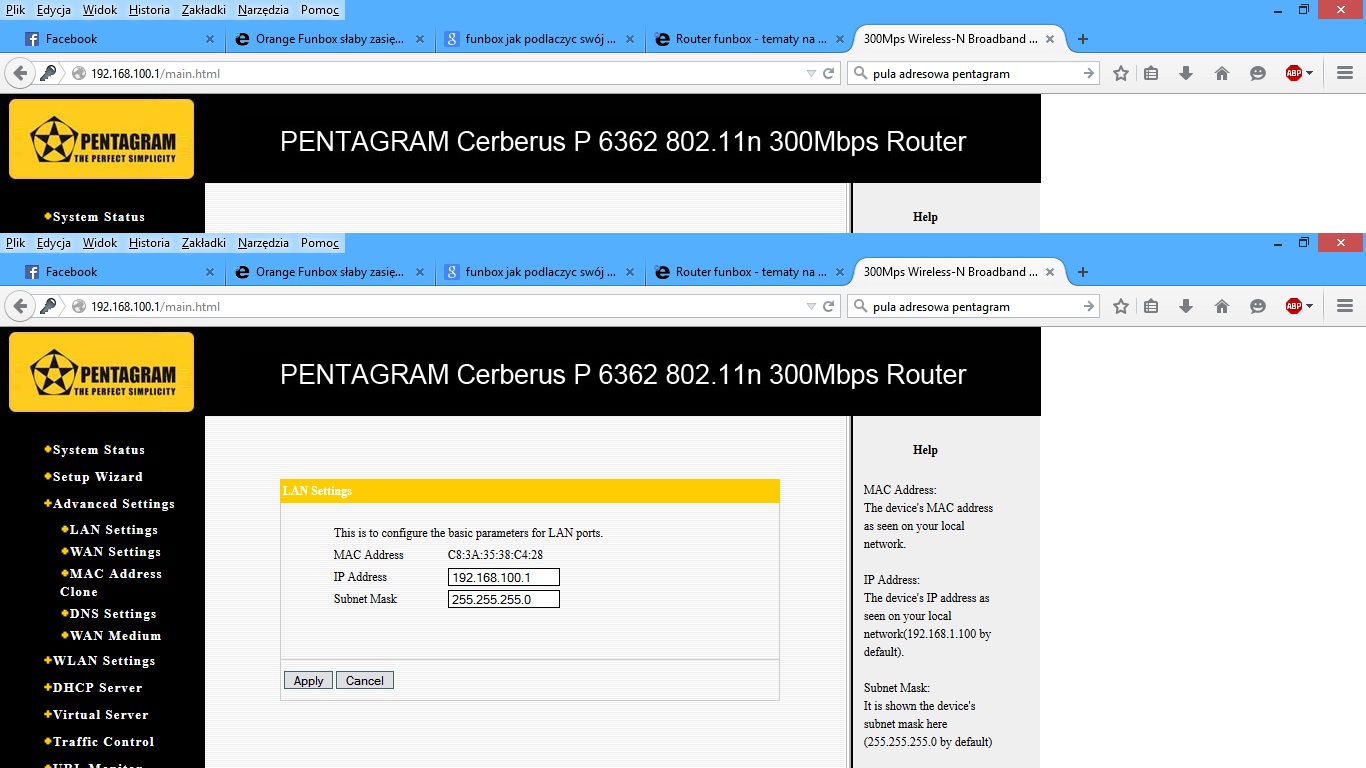

    Orange Funbox słaby zasięg, drugi router nie działa
    to są ustawienia pentagram Lan

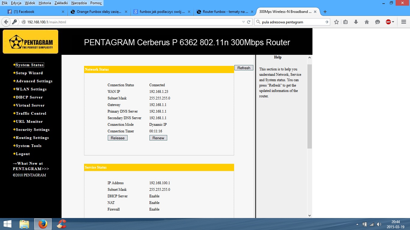

  • #14 14544467
    jimasek
    Posty: 35287
    Pomógł: 3783
    Ocena: 2681
    No to podłącz Funbox-a i pokaż to co masz w status-ie Pentagram-a?
  • #16 14544481
    jimasek
    Posty: 35287
    Pomógł: 3783
    Ocena: 2681
    No to wszystko powinno być ok. Masz adresację z Funbox-a na WAN-ie,
