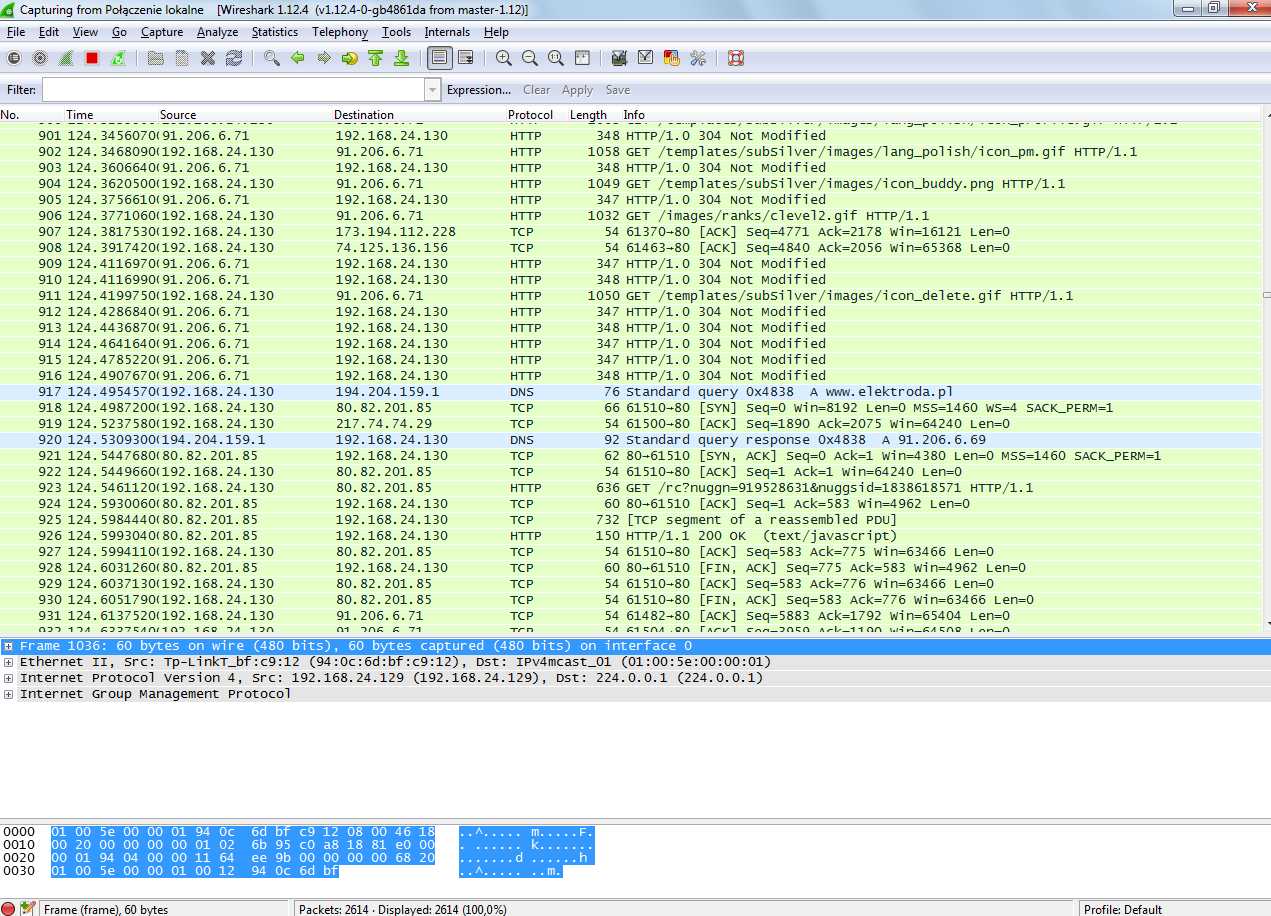

    Próbowałem tego programu ale on nie wyświetla jakie strony ogląda tylko pakiety danych które są dla mnie nie zrozumiałe chyba że jest jakaś opcja ( bo jest ich w tym programie full ) aby ją zaznaczyć :) Po za tym program wyświetla pakiety danych wszystkich użytkowników w jednym oknie na raz i nie jestem w stanie zaznaczyć podglądaj tylko wybranego. Chyb że ktoś mi podpowie jak to zrobić :)

    Wireshark podgląda to co trafia do Twojej karty sieciowej na komputerze. Jeśli chcesz widzieć pakiety innych to router musiałby działać jako HUB a nie switch.
    Jaki masz router?

    Na razie nie mam takich danych co do routera tego ale możliwe ze będę to wiedział. Wtedy napisze ale to dopiero jak będę w pracy popytam się serwisanta.
    Widzę tylko w oknie tego programu sieć lokalna jak kliknę na start to wyświetla wszystko w oknie ( jak na załączeniu ) Podczas tego podglądu były tylko 3 kompy podłączone. A może jest inny program który po przeskanowaniu sieci znajdzie użytkownika n danym IP i go będzie podglądać ?

    W ten sposób nie zobaczysz czy pani Krysia wchodzi na fejsbuka, gdyż router (ze switchem) nie wyśle tych danych do wszystkich komputerów w sieci. Jeśli zamiast routera ze switchem byłby router z hub-em to mógłbyś to podejrzeć u siebie na karcie. Jeśli nie masz możliwości przekonfigurowania routera aby działał jako hub po stronie lanu, to możesz spróbować obejścia tego. Na przykład za pomocą "man in the middle" albo "mac floodingu".
    Tutaj jest to ładnie opisane:
    Link
