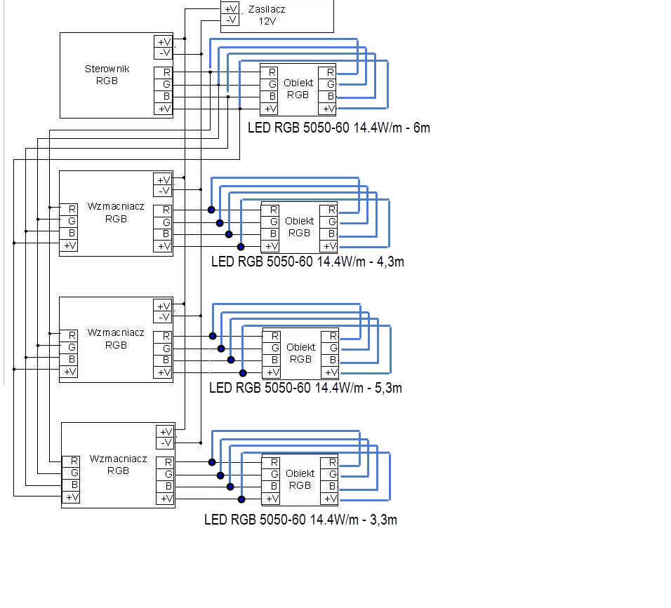

    Proszę o opinie czy zainstalowane, zgodnie z poniższym schematem, taśmy led będą działać poprawnie ?
    Schemat pochodzi z poradnika jednego ze sklepów internetowych. Został on zmodyfikowany poprzez dodanie "niebieskich połączeń" w celu uniknięciu efektu nierównomiernego (słabszego) świecenia na końcu dłuższych odcinków taśm LED.
    Czy schemat instalacji taśmy LED 5050-60 14,4W/m 19m jest poprawny?
    Zasilacz: 12V 300W
    Taśma led: 5050-60 14,4W/metr, całkowita długość taśmy: 19m (19x14,4=275W)
    Sterownik: 144W

    Nie posiadam jeszcze żadnych komponentów, ale wykonuję podwieszenie sufitu i prowadzę "peszle" dlatego chciałem potwierdzić poprawność schematu.
    Czy ktoś mógłby podpowiedzieć czy przy powyższej konfiguracji wzmacniacze mocy 100W będą odpowiednie czy za mocne ze względu na całkowitą moc wzmacniacza ?
