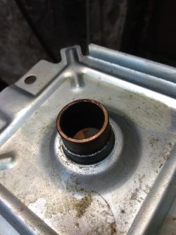

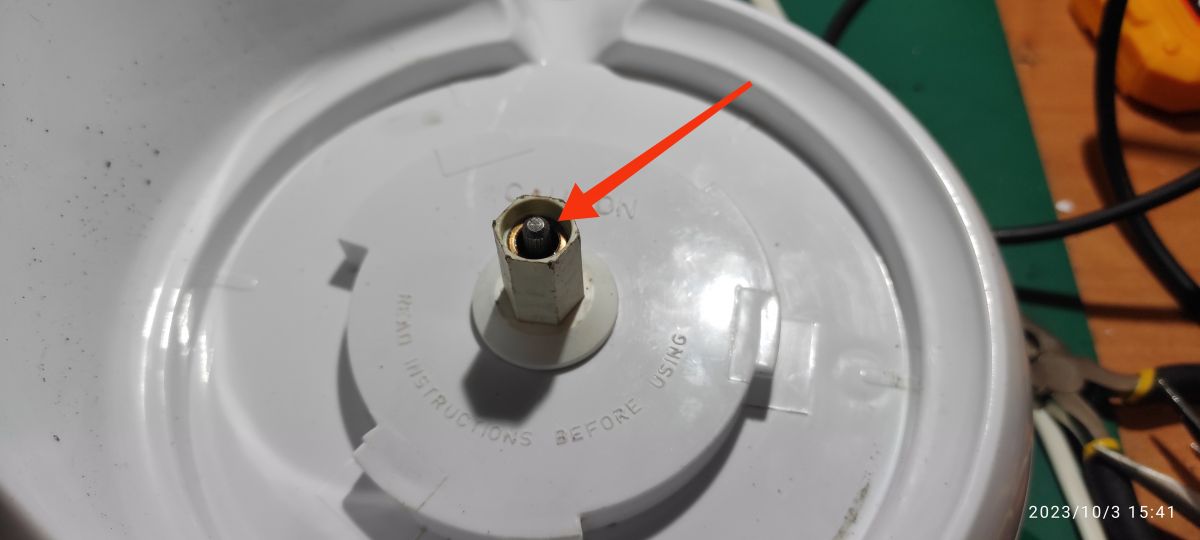

  • #16 20756943
    grzecho185
    Posty: 59
    Ocena: 6
    Cześć Panowie ! Po rozblokowaniu zatartego mechanizmu wszystko zrobiło mi się na tyle luźne, że teraz środkowy wałek napędowy opada mi w dół i spada pasek zębaty. Czy możliwe że fabrycznie jest on sprasowany / wklejony w dolną kulkową tuleję ? Sprawdziłem i nie ma tam żadnej blokady np na seger... chyba że coś jeszcze przeoczyłem ?
    Biały plastikowy mechanizm z wałkiem napędowym, na którym wskazano strzałką element wewnątrz.
