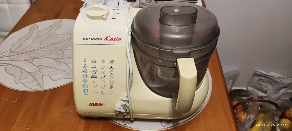

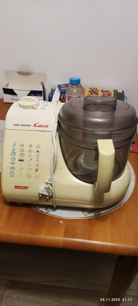

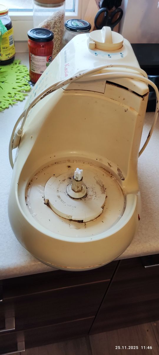

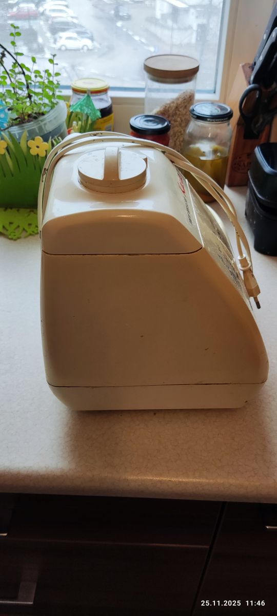

    Witam, mam robot kuchenny KASIA z firmy MPM. Od jakiegoś czasu podczas pracy pod obciążeniem sprzęt wydaje dziwne dźwięki. Piszczy, trzeszczy i czasem zgrzyta.
    Co trzeba wymienić żeby znowu go ożywić?

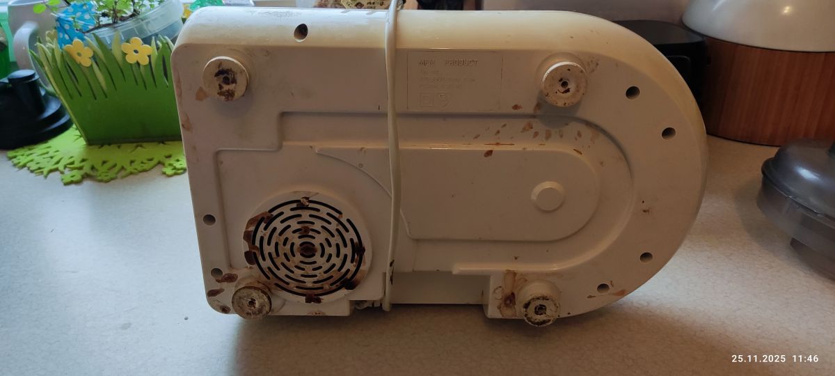

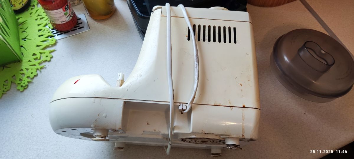

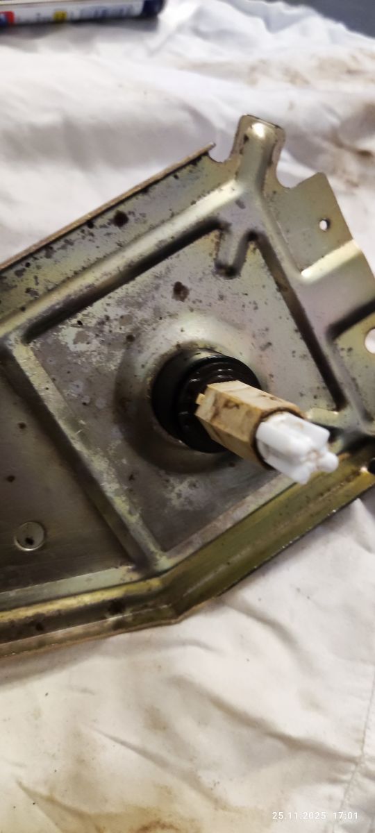

    Sprawdziłem i zębatka nie ma dużego luzu. Zdjąć tego zegara i wyczyścić oraz nasmarować?

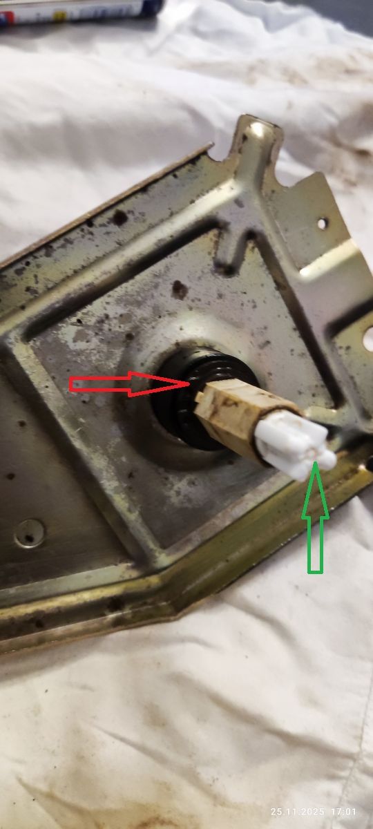

    Paski zębate są ok, w moim egzemplarzu też są takie luźne.
    A co do pisków i zgrzytów, trzeba wymontować i przesmarować przechodzącą
    koncentrycznie przez oś napędzającą tarcze tnące i mieszadło ośkę napędu mieszadła planetarnego (element zaznaczony zieloną strzałką).
    Aby to rozmontować, trzeba zdjąć zaznaczony czerwoną strzałką pierścień Segera.
    U mnie dodatkowo jeszcze był problem z zaznaczonym na zielono elementem,
    który się poluzował na metalowej oście i wypadał, ale kropla kleju montażowego załatwiła sprawę.
    Co do smarowania, ja używam czystej farmaceutycznej wazeliny, bo jest to smar dopuszczony do kontaktu z żywnością.
    Ośka napędu z pierścieniem Segera i elementem zaznaczonym strzałkami

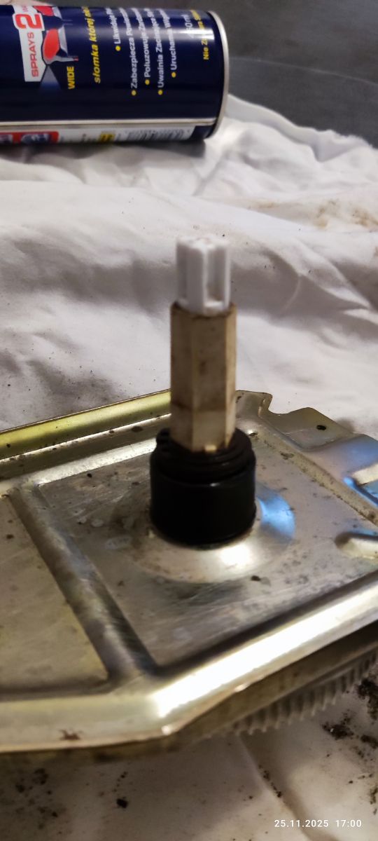

    @Jar-Woj właśnie udało mi się ściągnąć pierścień segera ale nie mogłem się dostać do tej wewnętrznej ośki, która napędza zaznaczony zieloną strzałką element.
    On jest jakoś mocno wciśnięty? Jak go zdjąć ?
    Nie wiem jak oryginalnie był zamocowany ten element na osi,
    ale najprawdopodobniej jedynie na wcisk.
    Jeśli trzyma się na osi bez wzdłużnego luzu i przy zdjętym pasku obraca się lekko bez zbytnich oporów to bym go nie ściąga a jedynie na ośkę kapnął od góry kilka kropli oleju wazelinowego.

    @Jar-Woj napisałeś, że do smarowania używasz farmaceutycznej wazeliny i oleju wazelinowego. To co lepiej wybrać?
    #17 21764613
    Jar-Woj
    Posty: 655
    Pomógł: 98
    Ocena: 314
    Do przekładni zębatych używam wazeliny a olej wazelinowy do smarowania panewek łożysk ślizgowych.
    Faktycznie nowe paski też są takie luźne, zatem co powodowało, że w trakcie pracy podczas większego obciążenia słychać było z wnętrza robota piski, trzaski i zgrzyty?
