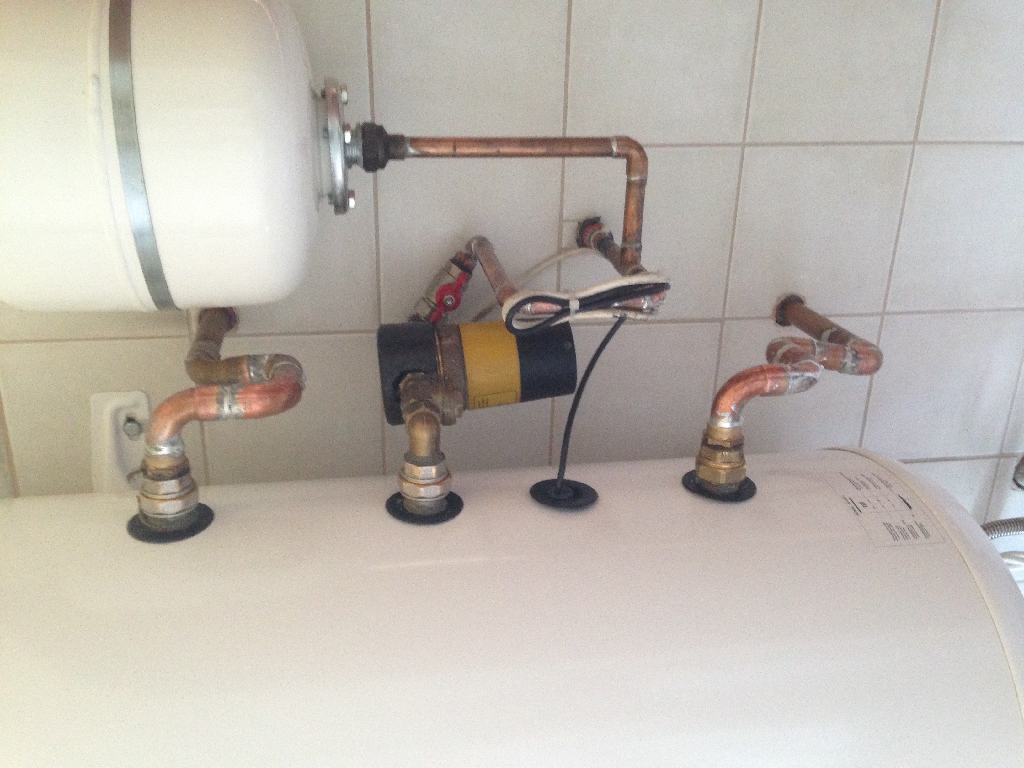

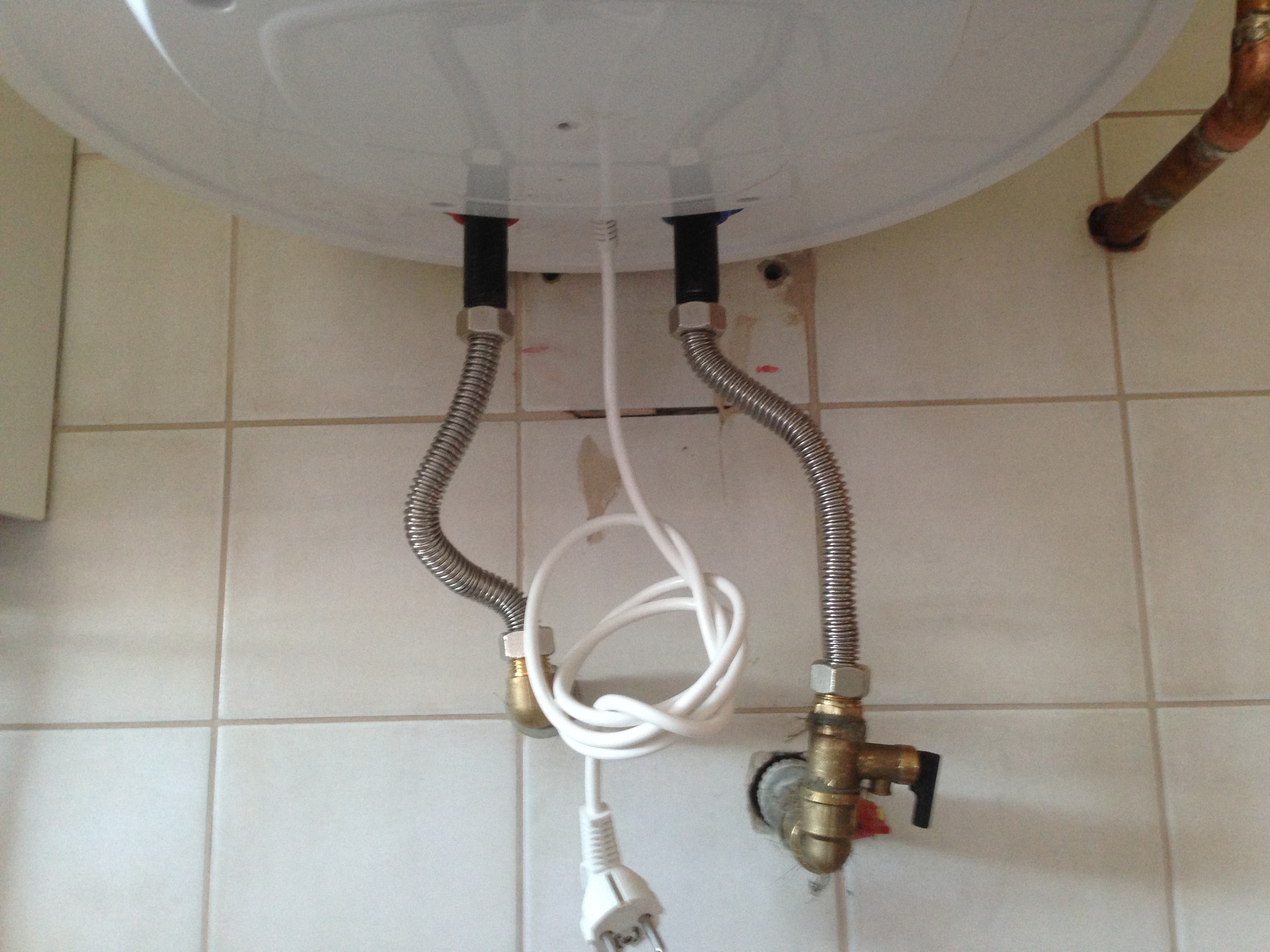

    Viessmann Vitopend 100 WHE0 - zapala i gaśnie przy podgrzewaniu wody użytkowej Viessmann Vitopend 100 WHE0 - zapala i gaśnie przy podgrzewaniu wody użytkowej

    Te zakręty też mi się nie podobały, wg. fachowca tylko takie podłączenie wchodziło w grę ponieważ nowy bojler miał całkiem inaczej rozmieszczone przyłącza.
    Fachowiec twierdził że to się samo odpowietrzy, ale po chwili odpowietrzał to przez poluzowanie przyłączy na bojlerze. Zasobnik jest troszeczkę wyżej niż kocioł.
    Średnica rurki pomiędzy to fi 22
    Pompa cyrkulacji działa.
    Naczynie przeponowe przy cyrkulacji zostało zamontowane ze względu na to że zdarzały się przypadki kiedy z przyłączy pompy ciekła woda - po zamontowaniu naczynia problem zniknął.
  • #6 14514683

    W takim razie, w jaki sposób mogę to odpowietrzyć?
    Zgadza się nie ma zaworu, zresztą filtr nie był nigdy czyszczony. Tak mi się wydawało że pompa jest źle (wcześniej była poziomo - przy starym bojlerze) ale fachowiec tłumaczył właśnie że będzie miała dłuższy żywot a nie krótszy.
    Już właśnie nie pamiętam gdzie ciekło, być może przy tym zaworze bezpieczeństwa c.w.u
    Mam również obawy że uszkodzony jest zawór ( wentyl ) na naczyniu zamontowanym w piecu. Ciśnienie strasznie spada - po dolaniu wody i wzroście ciśnienia do 1,5 bar na drugi dzień przy tej samej pracy spada do 0,9 bar
    Dziękuję bardzo za zainteresowanie ;-)
