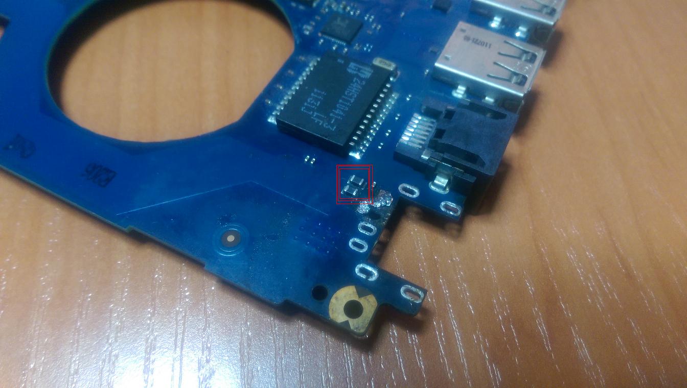

    #2 14517151
    C-oolt
    Posty: 427
    Pomógł: 48
    Ocena: 13
    Jest to dość typowa usterka w tym laptopie.
    Ja rozwiązałem ją w ten sposób, że kupiłem nowe gniazdo na pinie "+" owinąłem trochę miedzianej plecionki do odsysania cyny następnie pocynowałem i zmostkowałem z widocznymi dwoma kondensatorami płyta nie wróciła więc wszystko śmiga.
    Jest to na pewno pewniejsze niż skubanie w laminacie ścieżki.

  • #3 14517213
    qlimax0912
    Posty: 26
    Ocena: 2
    Wielkie dzięki za odpowiedź. Czyli zmostkować oba kondensatory ze sobą i plecionką połączyć + gniazda ze zmostkowanymi kondkami tak?

  • #5 14519270
    boro1234567
    Spec od komputerów
    Posty: 26420
    Pomógł: 2772
    Ocena: 1538
    qlimax0912 napisał:
    Kolego zrobiłem tak jak mówiłeś, sprawdzałem przejścia miernikiem i nie było przebicia żadnego z + i - po wlutowaniu się w dwa kondensatory nadal robi zwarcie po podłaczeniu do prądu. Wlutowałem kabelek zaizolowany i nim połaczyłem jeden bok kondensatorów, czy musiałbym po dwóch stronach?
    Dzięki
    To nie są kondensatory tylko cewki, nie rób żadnych zwór tylko wymień elementy na takie jak mają być.
    Usuń uszkodzony fragment miedzi na laminacie, wrzuć fotkę makro okolic gniazda.
    Wtedy ponów pomiary.

  • #7 14519748
    boro1234567
    Spec od komputerów
    Posty: 26420
    Pomógł: 2772
    Ocena: 1538
    qlimax0912 napisał:
    Co jeszcze mam sprawdzić?
    Rezystancje pomiędzy masą a plusem na płycie.
  • #8 14536325
    qlimax0912
    Posty: 26
    Ocena: 2
    Temat rozwiązany, zrobiłem nowe połączenie, zasilanie wróciło. Dzięki za wskazówki
