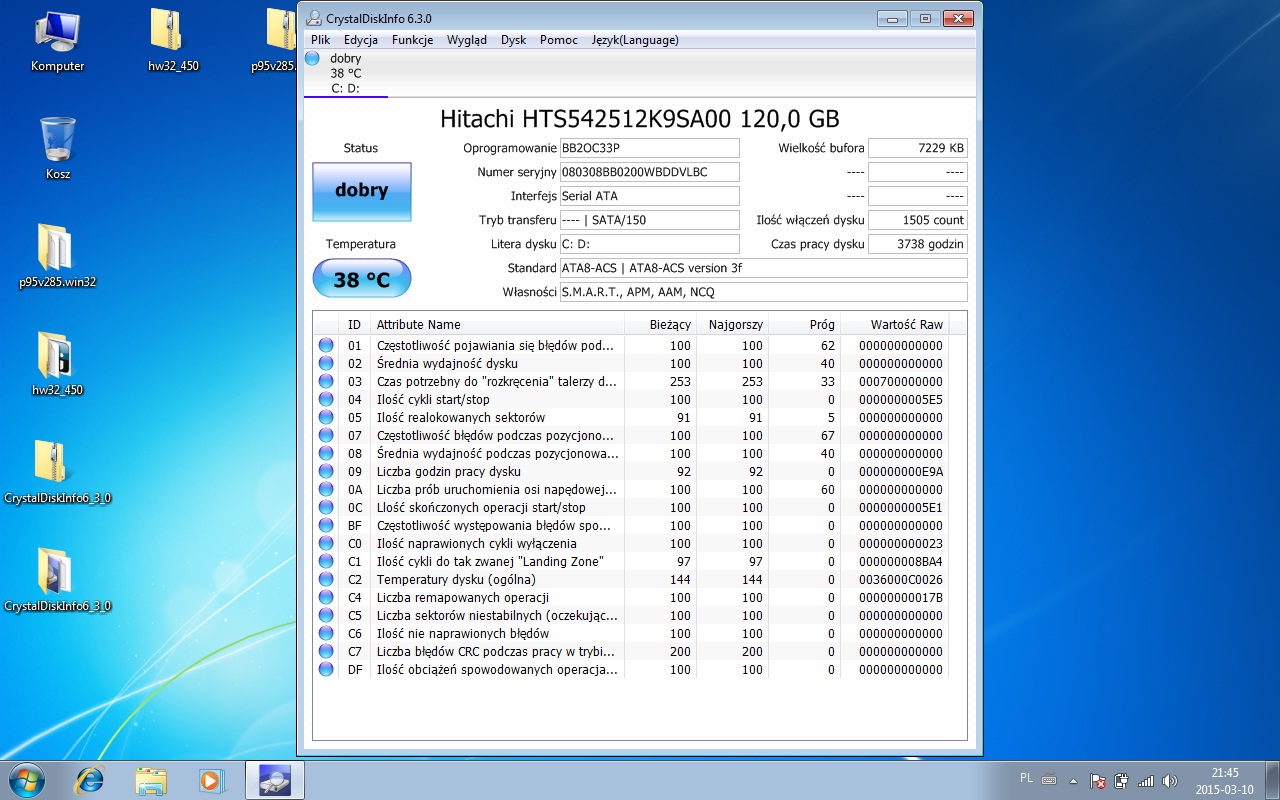

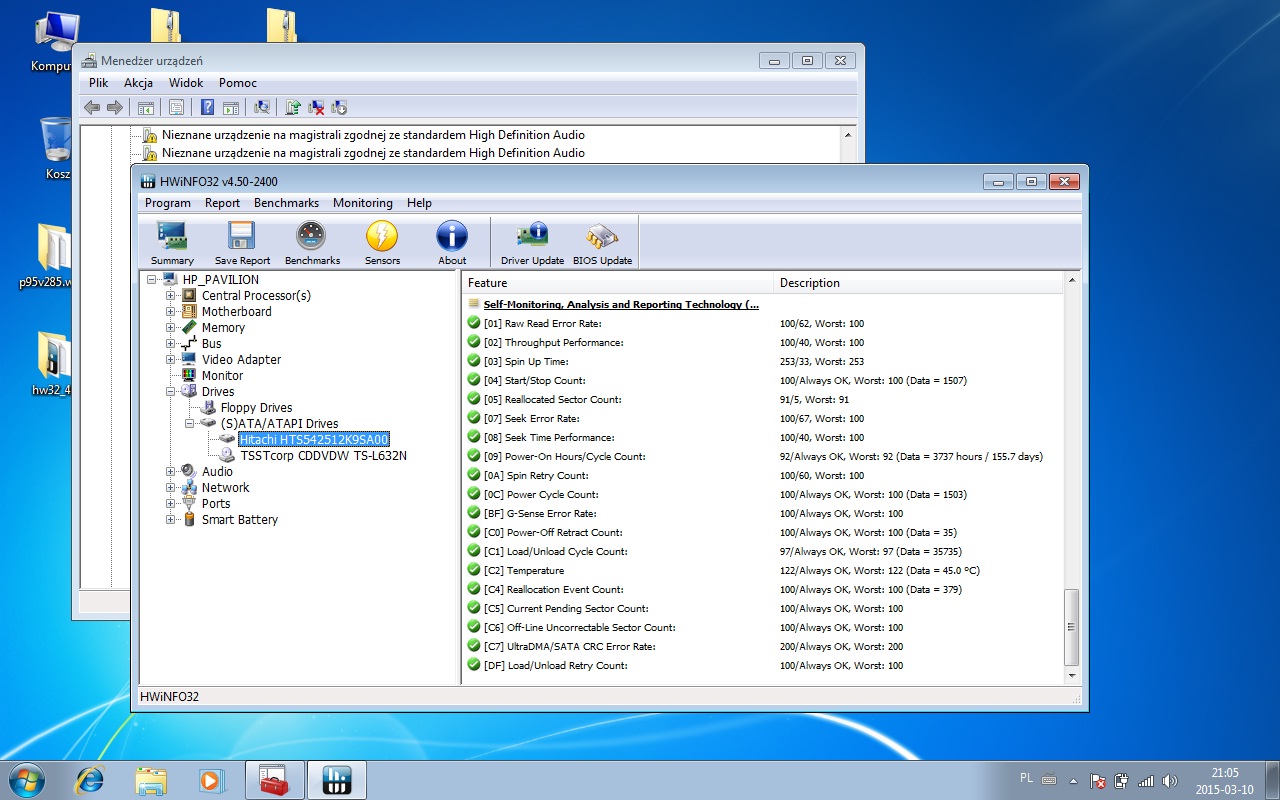

    Antywirusa jakiegoś tam instalowałeś? W trybie awaryjnym to samo masz? Dla pewności wrzuć jeszcze S.M.A.R.T dysku.

    Wrzuć jeszcze S.M.A.R.T z CrystalDiskInfo dla porównania, nie za bardzo kojarzę wersję "opisową" po prawej stronie z HWiNFO.
  • #8 14518595
    master-007
    Moderator na urlopie...
    Posty: 2197
    Pomógł: 330
    Ocena: 390

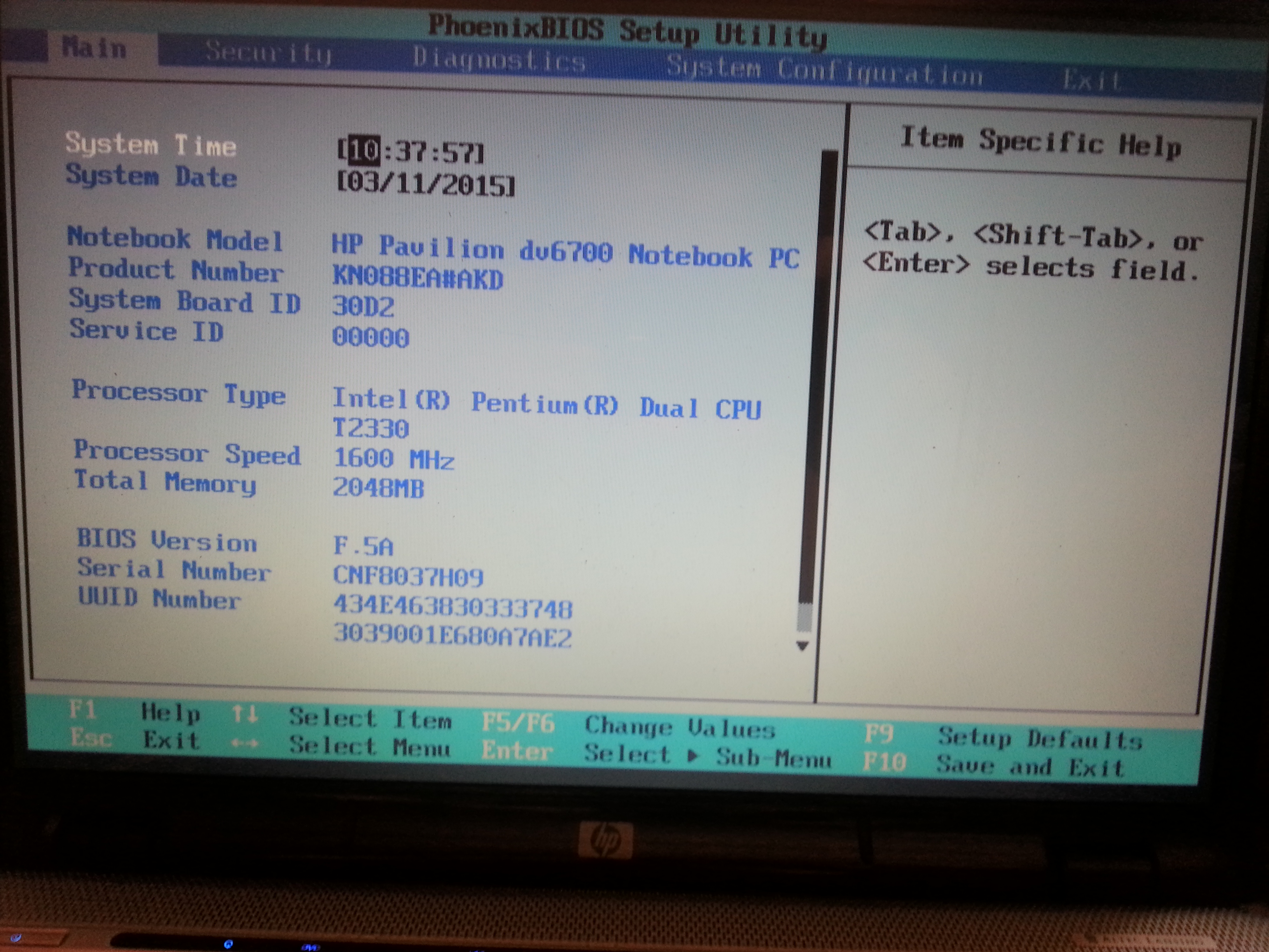

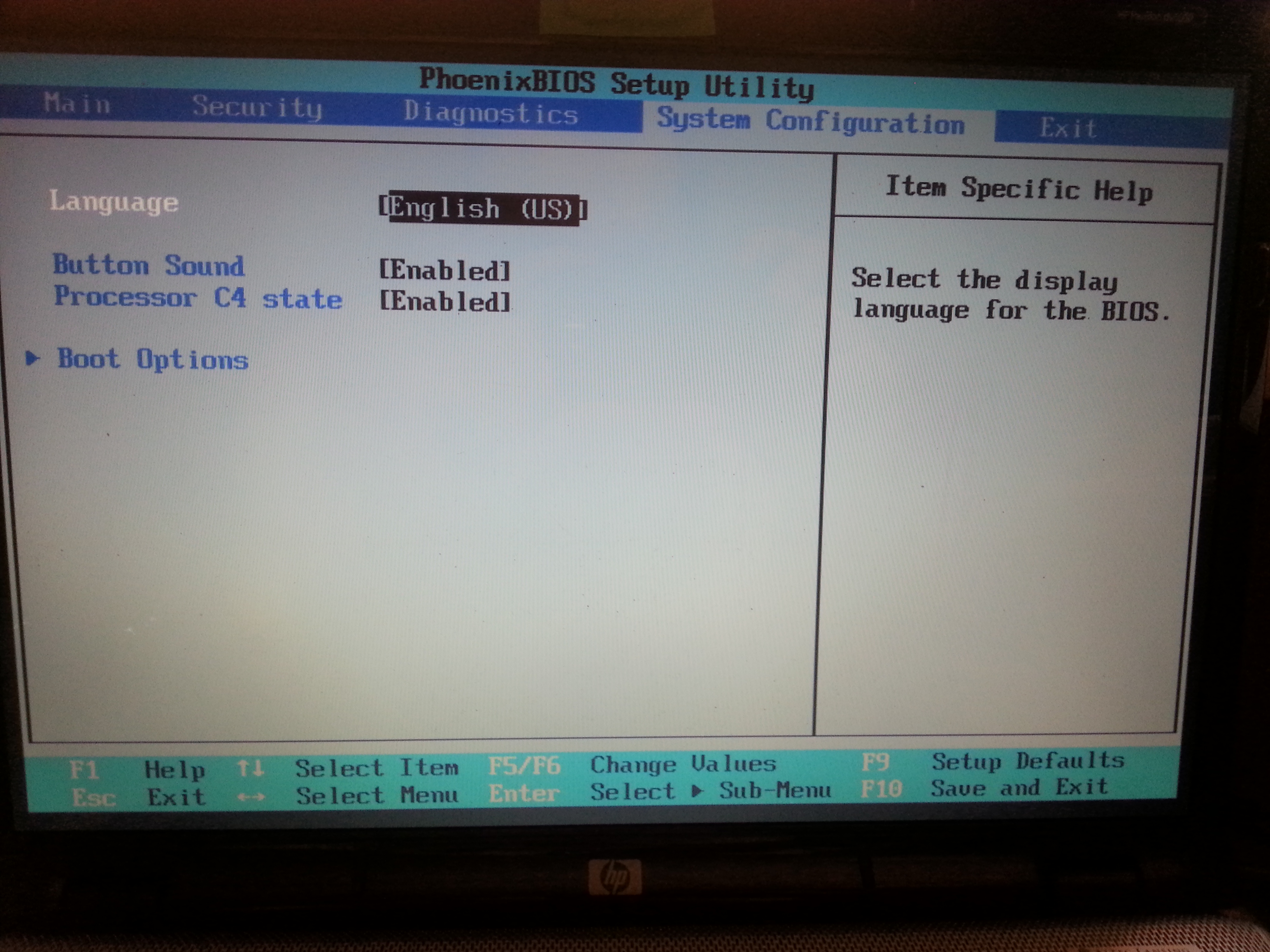

    Dysk wydaje się być w porządku. Wrzuć jeszcze jeśli masz możliwość zdjęcia zakładek z BIOS (coś w stylu Advanced, Devices albo Onboard Peripherals).

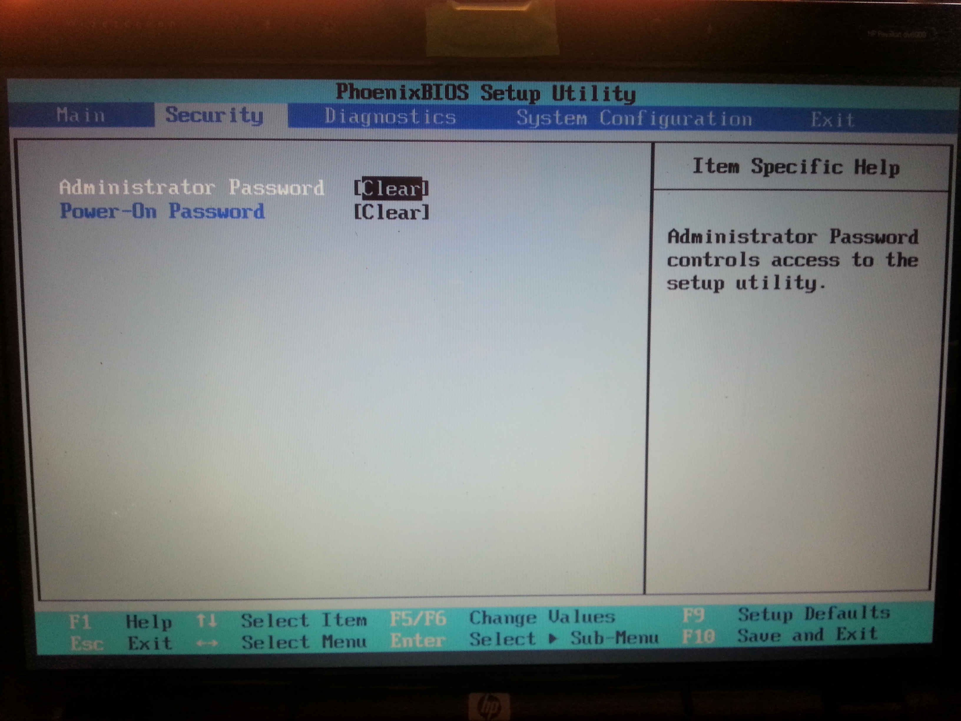

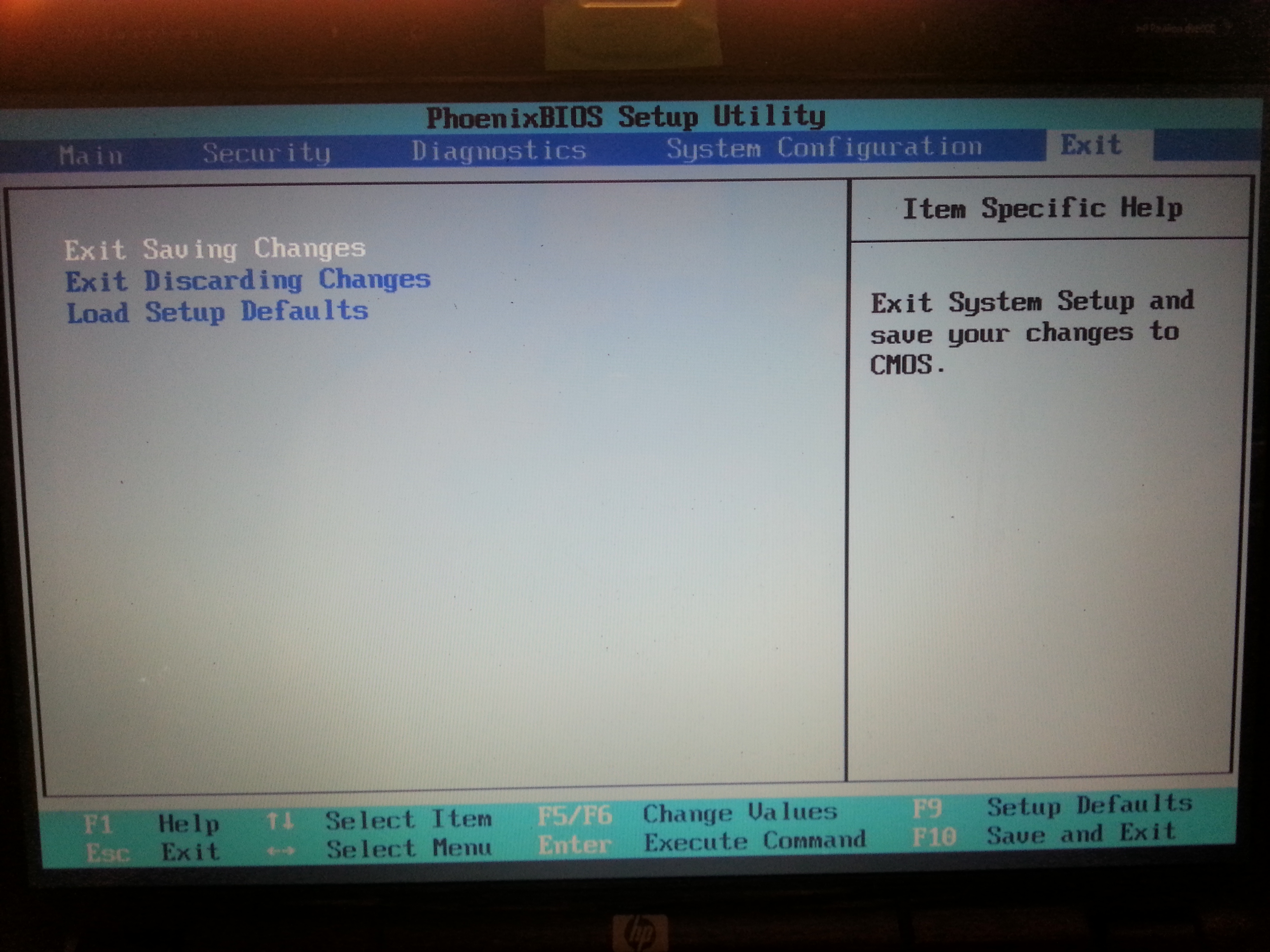

    HP Pavilion dv6715ew - Wielokrotne wystąpienie "Nieznane urządzenie" HP Pavilion dv6715ew - Wielokrotne wystąpienie "Nieznane urządzenie" HP Pavilion dv6715ew - Wielokrotne wystąpienie "Nieznane urządzenie" HP Pavilion dv6715ew - Wielokrotne wystąpienie "Nieznane urządzenie" HP Pavilion dv6715ew - Wielokrotne wystąpienie "Nieznane urządzenie"
    Niestety to BIOS HP, więc zmienić tu się nie da praktycznie nic :(
