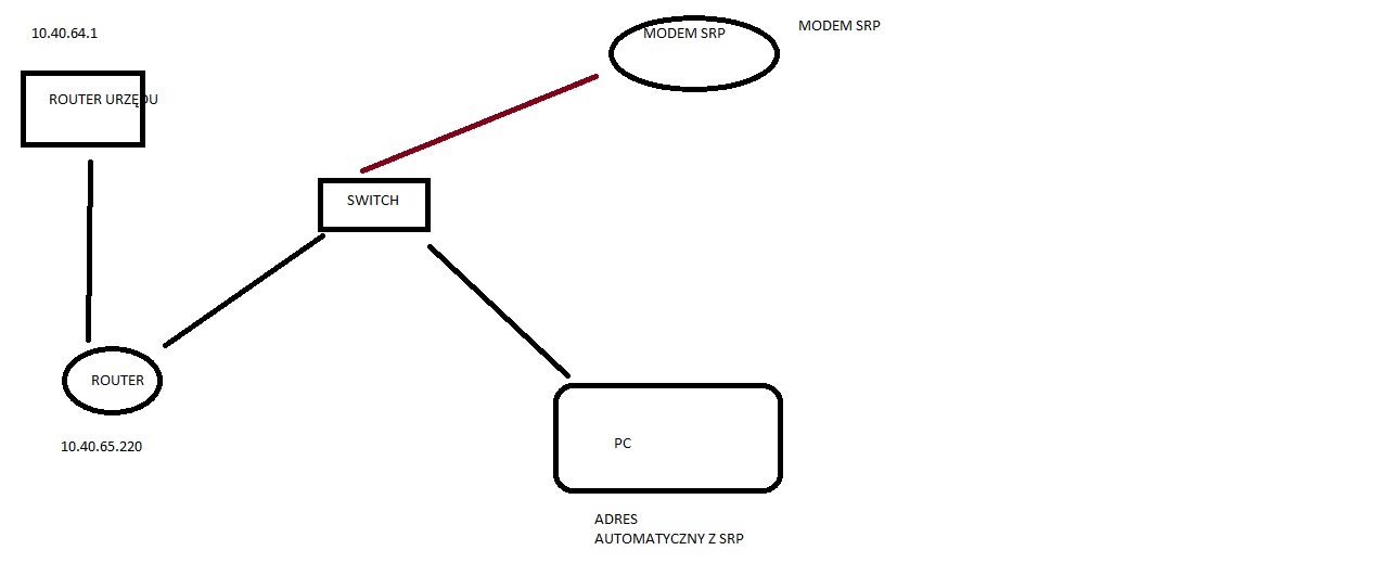

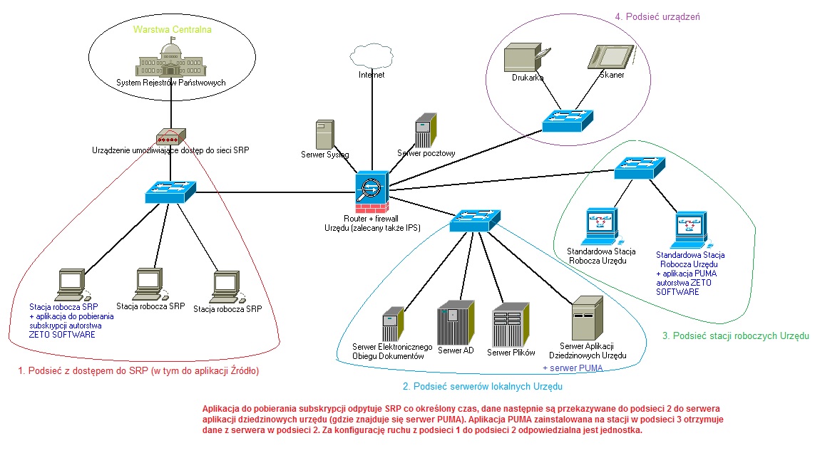

    ale do podłączyć dwie karty lan do komputera? czy w połączeniu sieciowym w zakładce -> protokół internetowy w wersji 4 (TCP ipv4) dodać te dane? Na obrazku przedstawiono schemat. Z podsieci dwa trzeba przesłać dane do posieci 1. Serwer PUMA do SRP Łączenie dwóch sieci z wymianą informacji bez dostępu do internetu
    Takie mam połączenie Łączenie dwóch sieci z wymianą informacji bez dostępu do internetu

    Dzienio - masz dostęp do konfiguracji routerów ?
    Przydałaby się tablica routingu z obu routerów.
    Na schemacie wpisz adresy IP kazdego interfejsu będącego po drodze między sieciami.

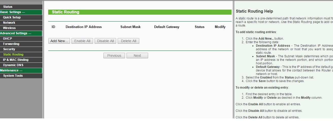

  • #6 14521997
    Dzienio
    Posty: 65
    Pomógł: 4
    jeden router urzędu jest zaawansowany tk3-0254 a drugi tp-link WR340G na, którym mam adres 10.40.65.220 Łączenie dwóch sieci z wymianą informacji bez dostępu do internetu
    pomyłka USG2000

    Wkleiłeś obrazek z opcją gdzie można wpisać statyczny routing - ja prosiłem o tablicę routing.
    Nadaj brakuje obrazu całości - dopisz na schemacie adresy IP jak prosiłem.

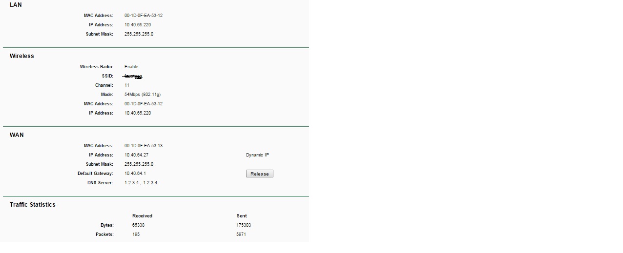

  • #8 14522141
    Dzienio
    Posty: 65
    Pomógł: 4
    Czy chodzi o to? nie rozumiem pytania Łączenie dwóch sieci z wymianą informacji bez dostępu do internetu
  • #9 14522221
    mbo
    Posty: 19691
    Pomógł: 2333
    Ocena: 844
    Nie chodziło o to, ale też wystarczy.
    Z tej strony tyle wystarczy.
    Na tym routerze nie ustawisz aby ruch szedł bez NAT do tego konkretnego urządzenia.
    Ponawiam prośbę o schemat z adresami IP i zaznaczeniem od jakiego urządzenia do jakiego ma być komunikacja.
