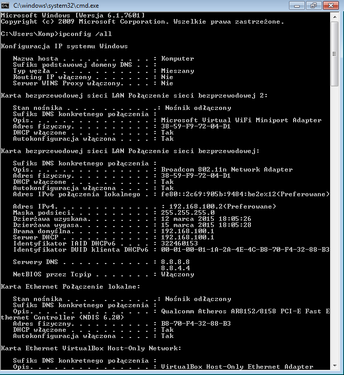

    m.jastrzebski napisał:
    W komputerze, w ustawieniach karty sieciowej, masz zanzaczona opcje, pobieraj adres automatycznie z DHCP. Odznacz ja i wpisz recznie adres.
    gdzie dokładnie znaleźc tą opcję??

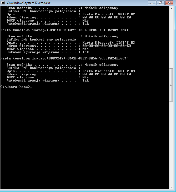

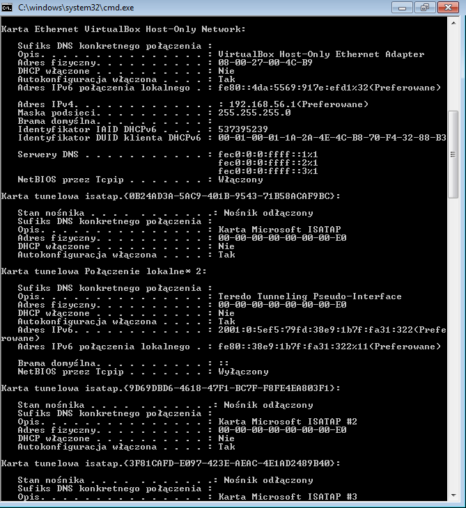

    Napisz jaki masz aktualnie przydzielany adres i maske (komenda ipconfig /all).
    Jak nie mając dostępu do routera samemu zmieniać publiczne IP??
    więc jak z tymi ustawieniami??

    Stałe IP można ustawić na routerze, ale musi być do niego dostęp, jeśli to sieć miejska, to na 99% możesz o tym zapomnieć - nikt Ci nie da dostępu do routera, a bez tego nic nie zrobisz, bo można ustawić stałe IP w komputerze, ale musisz wiedzieć, czy router je przyjmie.
