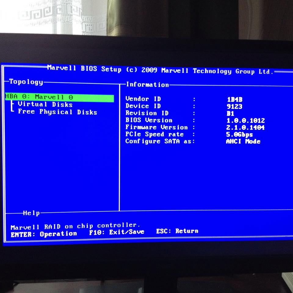

    Po sprawdzeniu wszystkiego problem nadal pozostaje . Jak wejdę do BIOS'a to wyskakuje mi tylko coś takiego a po wciśnięciu [ENTER] wyskakuje tylko informacja "Configuration Wizzard" Komputer nie uruchamia się po wymianie zasilacza – co sprawdzić?

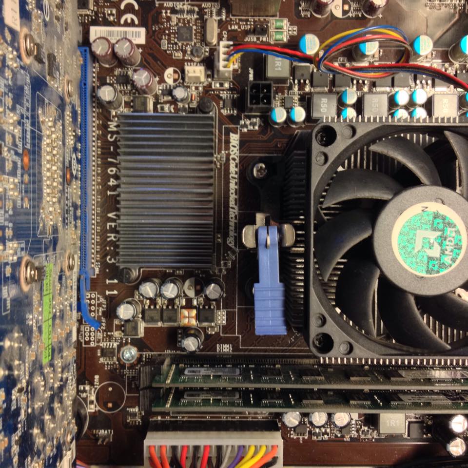

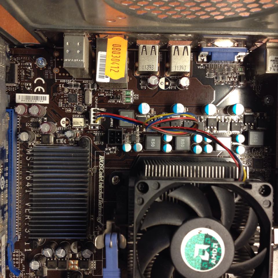

    Pokaż jak wyglądają kondensatory na płycie głównej.

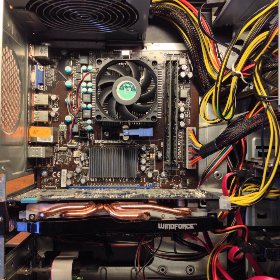

    Komputer nie uruchamia się po wymianie zasilacza – co sprawdzić? Komputer nie uruchamia się po wymianie zasilacza – co sprawdzić? Komputer nie uruchamia się po wymianie zasilacza – co sprawdzić?
    Dodam jeszcze że zresetowałem CMOS przez wyjęcie baterii na około 30 sec.

    Na zdjęciu nie jest podłączone 4 pinowe złącze do płyty, jak jest w rzeczywistości?

    Odpiąłem je w celu zrobienia zdjęcia, normalnie wszystko jest podpięte. SMART dysku nie mogę odczytać, gdyż jest to dysk SSD a z tego co wiem tego typu operacja jest mało wiarygodna przy tego typu dysku . Chyba że się mylę.
    To jest BIOS kontrolera RAID, a nie BIOS płyty głównej.

    Hmmmm w takim wypadku jak wejść do BIOSU? Bo jedyne co mogę zrobić to wejść do tego RAIDA.

    Najczęściej DEL lub F2 podczas uruchomienia komputera.
