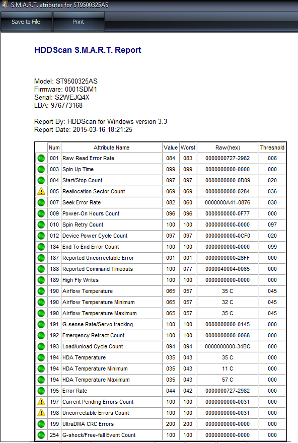

ST9500325 - Wolne działanie laptopa, czy dysk jest sprawny?

    Czy dysk którego raport jest dołączony jako załącznik do czegoś się jeszcze nadaje? Bardzo wolno chodzi laptop z nim.
    • ST9500325 - Wolne działanie laptopa, czy dysk jest sprawny? raport_SMART.png (75.97 KB) Musisz być zalogowany, aby pobrać ten załącznik.
    Nie nadaje się do niczego niestety, trwale uszkodzony. Zakup nowy dysk, wykonaj kopię posektorową na niego (musi być wtedy minimum takiej samej pojemności jak ten uszkodzony), a być może nie będzie konieczna ponowna instalacja systemu.
