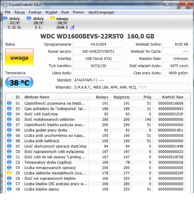

    Witam, proszę o poradę w jaki najbezpieczniejszy sposób odzyskać dane z tego ustrojstwa? DMDE drugą godzinę szuka partycji dużo błędów CRC. Jak najlepiej się do tego zabrać żeby nie zajeździć dysku?
    WD 1600BEVC - Jaka najlepsza metoda przy tym stanie smart

    Po pierwsze kopia.

    Nie męcz go szukaniem partycji bo go dobijesz. Widać, że strasznie dużo niestabilnych sektorów. Jak napisał kolega powyżej najpierw kopia i działaj na kopii.
