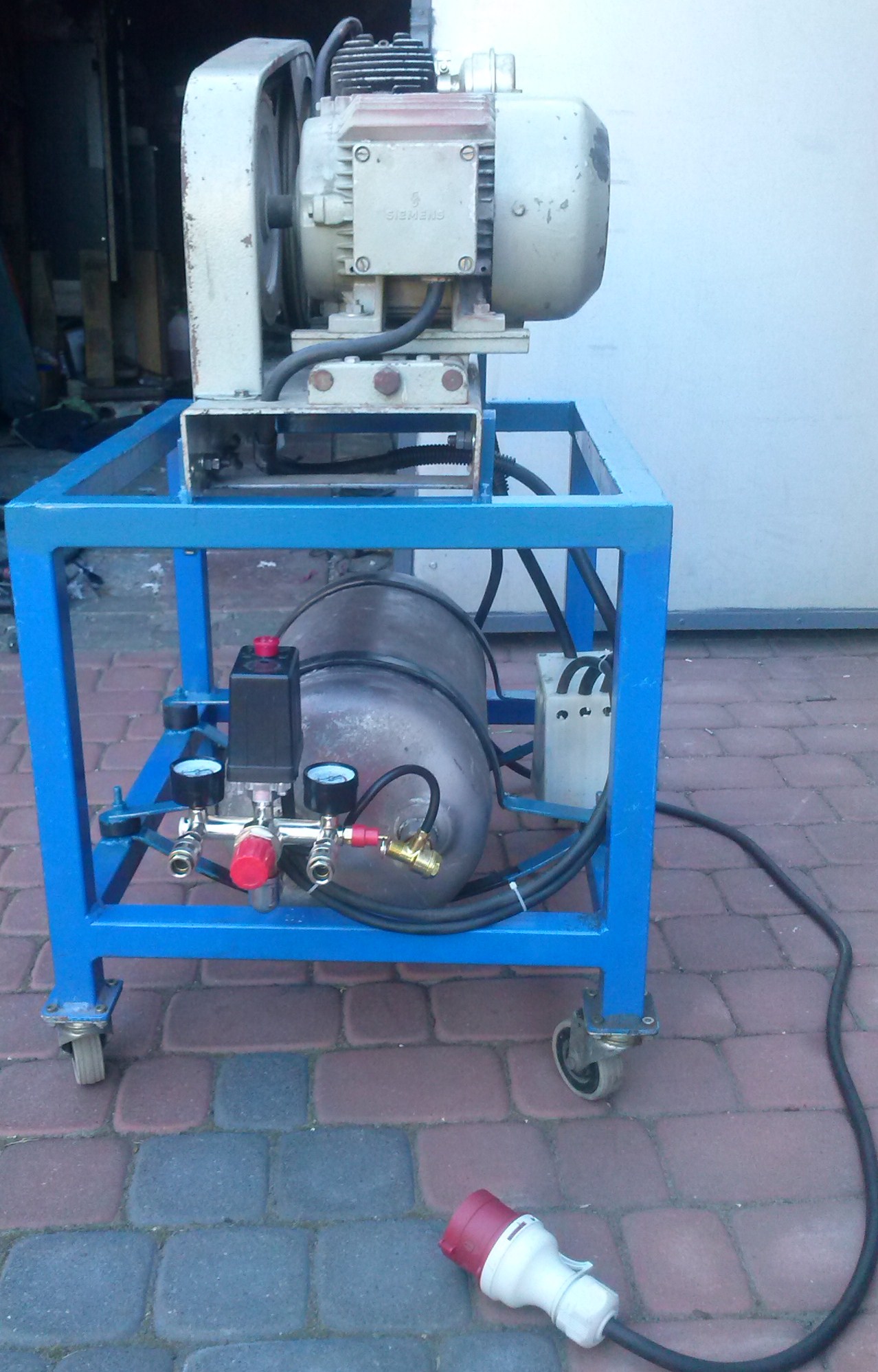

    witam. też mam presostat za 60zł standardowy na 220V z manometrami i złączkami kupiony do sprężarki na siłę bo miałem podłączyć na 220V ... ale silnik z kondensatorem nie chce ruszyć i zmuszony będę podłączyć na siłę. Oj tak od du... strony zacząłem.
    Przepraszam.
    Mam sprężarkę z silnikiem trójkąt gwiazda 220V/380V o mocy 1,5KW. zrobiłem styki na trójkąt i kondensator 25uF(kupiłem u "fachowca" więc myślałem że będzie ok) między fazy i buczy i się grzeje. może ten kondensator za mały? ale presostat już kupiłem wcześniej, oddać nie za bardzo bo już za długo, więc doczytałem że mogę siłowo przez jakiś stycznik ale czy tylko stycznik i czy taki jak na foto???
    • Podłączenie presostatu 230V do kompresora 400V - czy to możliwe? 5171291824.jpg (41.95 KB) Musisz być zalogowany, aby pobrać ten załącznik.

    czyli prościej będzie kupić taki stycznik żeby dać sobie spokój z kondensatorami? szkoda że mam już presostat na 220 bo kupiłbym na 400 i też miałbym po sprawie tylko jedno zasadnicze pytanie czy taki stycznik jak wyżej bedzie ok? bo już wiem że kondens za mały według wzoru powinien być ok 100 ...
    To w niczym nie przeszkadza . Montując stycznik presostat będzie sterował stycznikiem . Będzie jeszcze potrzebny wyłącznik silnikowy zgodny z prądem silnika .

    Presostat steruje stycznikiem a ten silnikiem także nie włączyłem w układ włącznika silnika, gdyż mam główny wyłącznik siłowy przy gnieździe siły w domu i za każdym razem jak korzystam z siły to ją włączam. Na foto sprężarka w budowie ale elektrycznie śmiga. Dziękuję za podpowiedzi. Pozdrawiam
    • Podłączenie presostatu 230V do kompresora 400V - czy to możliwe? kompresor.jpg (397.5 KB) Musisz być zalogowany, aby pobrać ten załącznik.

    Kolega myli pojęcia ten wyłącznik to wyłącznik silnikowy taki;
    http://ekatalog.legrand.pl/pl/produkt/606827.html
    Jest potrzebny żeby nie spalić silnika gdyby nastąpiło przeciążenie jego.
    Ale tak jak na zdjęciu to chyba nie będzie eksploatowane ?

    mam główny włącznik siły z termikiem a tak wygląda gotowa
    • Podłączenie presostatu 230V do kompresora 400V - czy to możliwe? spr____arka.jpg (413.53 KB) Musisz być zalogowany, aby pobrać ten załącznik.
