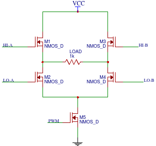

    Próbuję zaprojektować mostek H do sterowania ogniwem peltiera i zastanawia mnie jedna rzecz. Jestem na początku drogi, więc napiszę to co wiem, jeżeli coś pokręciłem to poproszę o poprawienie.
    Mostek H do wyższych natężeń najczęściej projektuje się z MOSFETów. W dolnej połowie mostka stosuje się MOSFETy typu N, a w górnej MOSFETy typu N lub P, w zależności od tego na czym nam zależy. Układ z MOSFETami typu P będzie prawdopodobnie łatwiej wykonać, ale ze względu na ich dużą rezystancję spadek napięcia będzie większy. W przypadku MOSFETów typu N nie ma problemu z dużą rezystancją, ale żeby je uaktywnić potrzebna jest różnica potencjałów pomiędzy bramką, a źródłem, tzn. jeżeli ogniwo chcę zasilać napięciem 12V, to do bramki muszę doprowadzić przynajmniej kilka voltów więcej (w zależności od zastosowanego tranzystora oczywiście). Dochodzi do tego jeszcze problem z odpowiednio szybkim naładowaniem i rozładowaniem bramki w przypadku PWM.
    Wydaje mi się, że dużo tych problemów odchodzi jeżeli do MOSFETów na mostku doprowadzałbym stałe napięcie (wysokie lub niskie), a PWM zastosował dla dodatkowego MOSFETa typu N, coś w tym stylu:

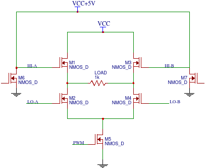

    W takiej konfiguracji nie muszę się martwić o odpowiednio szybkie ładowanie bramek, bo napięcie na M1, M2, M3 i M4 zmieniałbym tylko przy zmianie polaryzacji, a na 100% nie potrzebuję tego robić szybko - np. mogę wyłączyć M1 i M4, poczekać kilka milisekund i włączyć M3 i M2. W tym czasie PWM też mogę wyłączyć.
    Dodatkowo, po lekkiej modyfikacji tego układu chyba będzie łatwiej sterować MOSFETami w górnej części układu. Wystarczy, że zastosuję jakiś konwerter napięcia, który będzie zamieniał 12V na ok. 17-18V i podłączę to napięcie do bramek poprzez dwa dodatkowe MOSFETy (i tymi MOSFETami już mogę sterować bezpośrednio z mikrokontrolera). Tutaj nie wiem czy taki konwerter napięcia będzie prosto wykonać, ale zakładam, że w takiej konfiguracji będzie to prostsze niż np. przy zastosowaniu sterowników bramek, które wymagają dodatkowych elementów do wzmocnienia napięcia. Chodzi mi o coś takiego:
    Projekt mostka H do sterowania ogniwem Peltiera - wybór MOSFETów i problemy z PWM
    Edytuj
    W takiej konfiguracji wystarczy mi prawdopodobnie tylko jeden sterownik bramki dla M5, który pozwoli mi na PWM z zadowalającą częstotliwością. Minusem takiego rozwiązania jest to, że potrzebuję dodatkowych 3 tranzystorów, ale za to 4 tranzystory w mostku i 2 tranzystory sterujące górnymi MOSFETami mogą być gorszej jakości (tzn. nie muszę np. dbać o czas rozładowania bramki itp.). Zresztą i tak sterowniki bramek są sporo droższe niż MOSFETy.
    I teraz mam 2 wytłumaczenia na to, że nie spotykam raczej takich konfiguracji:
    1) Coś przeoczyłem i taki układ nie ma szans działać, albo nie będzie działał dobrze.
    2) Moje zastosowania są specyficzne (nie potrzebuję szybkiego przełączania itp.) i można zastosować taki układ bez większych problemów.
    Czy może jest jeszcze jakieś trzecie wytłumaczenie, o którym nie pomyślałem?
    I jeszcze dodatkowe pytanie. Czy w takiej konfiguracji nie będzie żadnych problemów z zastosowaniem obwodu LC do filtrowania jeżeli zdecyduję się na filtrowanie?

    Peltierów nie steruje się za pomocą PWM, brakuje Ci napięcia na bramce high side mosfetów(na pierwszym schemacie).
    Brakuje też rezystorów ograniczających prąd bramki.

    Zamiast stosować gotowy sterownik bramek możesz użyc trzech tranzystorów, jeden w układzie WE i dwa jako koplementarny wtórnik taki sterownik wyjdzie sporo poniżej 1zł, jeśli nie zmieniasz często polaryzacji to górne tranzystory mogą być powoli przełączane,ale trzech tranzystorów na dole bym nie dawał, bo to większe straty mocy, tylkko dwa z driverami.
    Zeby z PWM zrobić napiecie stałe potrzebujesz filtru LC.

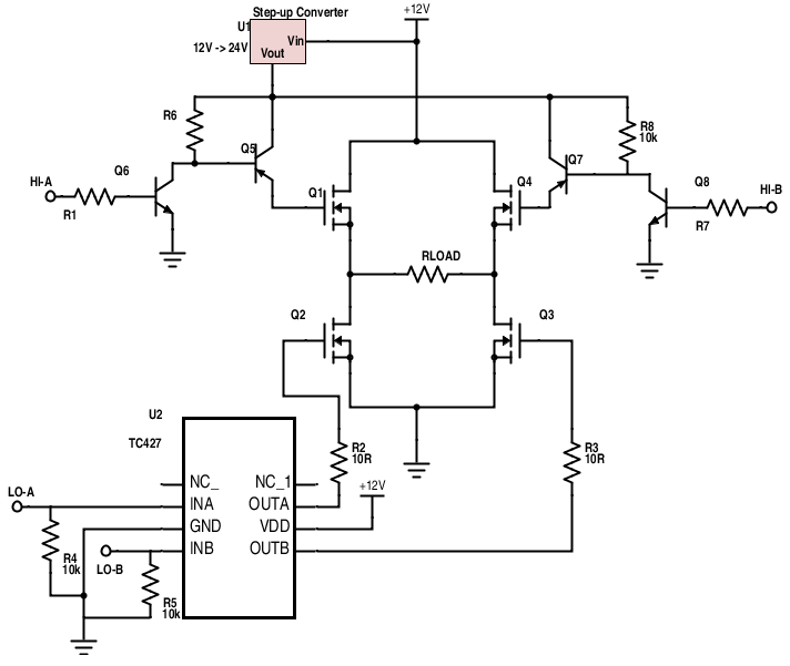

    Poprawiłem trochę ten układ i teraz wygląda tak:
    Wejścia HI-A, HI-B, LO-A i LO-B byłyby sterowane z mikrokontrolera (w moim przypadku prawodpodobnie arduino). Dodałem sterownik bramek TC247, który powinien sobie chyba poradzić z częstotliwościami typu 20kHz (aczkolwiek to jeszcze będę musiał policzyć). Zamierzam MOSFETy low-side sterować PWM, a high-side stałym napięciem. Dodałem też przetwornicę napięcia z 12V na 24V (lub też mniej, do większości MOSFETów Vgs wystarczy ok. 5-6V, więc być może zastosuję napięcie wyjściowe np. 18V). Do przetwornicy chciałbym wykorzystać układ MC34063.
    Proszę o wszelkie wskazówki co do tego układu.

    Nie możesz bezpośrednio łączyć drenów Q5,Q6 z wyjściem Vout. przetwornicy bo w przypadku przewodzenia któregoś z nich będą zwierały Vout. do masy.

    Rzeczywiście, głupi błąd. Jak to w takim wypadku lepiej zrobić? Wystarczy dodać tam rezystory? Czy na przykład użyć P-MOSFETów, których dren podłączony do bramki odpowiednio Q1 i Q3? W tym wypadku większa rezystancja mnie raczej nie boli.

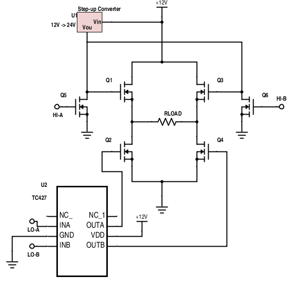

    Poczytałem jeszcze trochę i znalazłem przykład użycia dwóch tranzystorów bipolarnych do sterowania bramką N-MOSa:
    I tutaj kolejne pytania:
    * czy taki układ będzie działać poprawnie?
    * jakie powinny być wartości rezystorów dla górnej strony mostka?

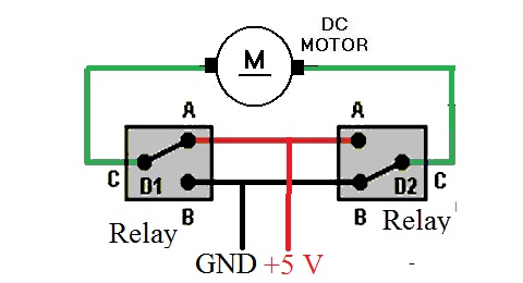

    Pomyśl nad zastosowaniem dwóch przekaźników zamiast 4 tranzystorów mostka oraz budową przetwornicy typu buck. Będzie dużo prościej i w zupełności wystarczająco do Twoich zastosowań.

    Coś takiego (pierwszy obrazek znaleziony w sieci pod hasłem relay h bridge):
    Do tego przetwornica buck obniżająca napięcie.
    Nie
    Jak już chesz dawać więcej niz jeden tranzystor to tak:
    LinkTen układ jest juz całkiem porządnym driverem o małej rezystancji wyjściowej i mozna na nim sterować tranzystorami do kilkudziesieciu kHz.
    Da sie to też zrobić na dwóch tranzystorach.
    Dobiera sie do typu MOSFET'ów i planowanej szybkości przełaczania, skoro ta cie nie interesuje, to można dać najmniejszą wartość przy jakiej straty mocy będą akceptowalne np: 4,7kΩ, przy 24V straty na rezystorze wyniosą 0,12W w stanie wyłączenia.

    Jedna uwaga do schematu z postu nr.8, to tranzystory Q5 i Q8 trzeba zamontować emiterami do Vout.
    Tranzystory Q5 i Q7 można albo w ogłole wyrzucić, albo zamienic na NPN oraz podłączyć diodę od emitera do bazy, wtedy też będzie to poprawny i wzglednie szybki driver.

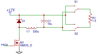

    Edytuj
    Czy to wygląda sensownie?

    Korzystniej dać cewkę pomiędzy anodą D1 a ujemną okładką kondensatora C1, dren do anody D1 (ten sam układ tylko odwrotnie), na wyjściu względem masy nie bedzie przebiegów zmiennych - będzie mniej promieniowanych zakłóceń.
    1N4001 nie nadaje sie do tego układu, potrzeba szybkiej diody.

    Dziękuję za odpowiedź! Wrzuciłem to wszystko na LTSpice i wygląda obiecująco.
    Nawet nie myślałem o typie diody, 1N4001 było tam domyślnie. Z tego co czytałem najlepiej dać tam diodę Schottky, no i będę musiał znaleźć taką, która pozwoli na wysokie natężenie (w moim przypadku do 8.5A).

    Pamiętaj, że w tym układzie pomiar napięcia wyjściowego jest problematyczny. Do sterowania tranzystorem najlepiej użyj dedykowanego układu np UC3843. Ma on kontrolę maksymalnego prądu klucza i cewki. W temacie kolegi Roman "odwrócony step down" znajdziesz schemat gotowego układu.
  • #23 14627588
    drogus
    Posty: 42
    Co przez to rozumiesz? Mam dostęp do oscyloskopu, miałem nadzieję, że uda się wszystko sprawdzić z jego pomocą.
    Do tego projektu zamierzam użyć Arduino i jakiegoś sterownika MOSFETów. Mam NMOSy o pojemności bramki 500pF, a większość sterowników, nawet z niewielkim wyjściowym natężeniem 500mA przełącza takie tranzystory w 25nsec.
    W przypadku UC3843 ciężej chyba będzie sterować duty cycle z mikrokontrolera, ale dzięki za trop, w tamtym temacie jest sporo rzeczy, które wyglądają przydatnie.
