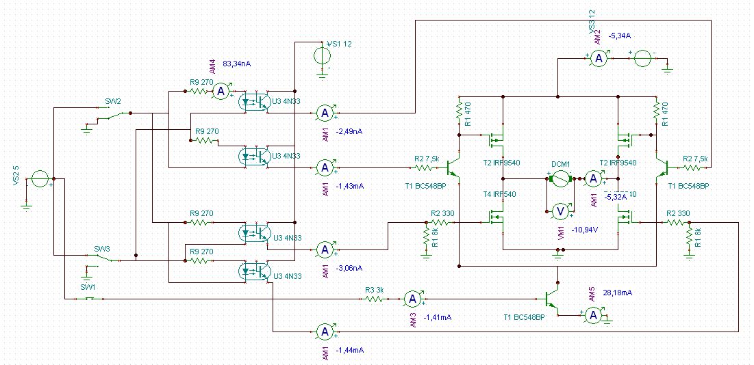

    Spróbuj zbudować taki schemacik, tranzystory IRF540 i IFR9540 po ok 2zł/sztuka, działa super, sprawdzałem. SW1 - odpowiada za włączanie odpowiedniej gałęzi mostka, gałąź wybierasz przez ustawienie switchy SW2 SW3 na "01" lub "10", a jak dasz "00" albo "11" to na pewno nie poleci dymek z tranzystorów... ;)
    • Wybór mostka H do silnika 12V 3A z mikrokontrolerem ATtiny2313 bez PWM Schemacik.jpg (123.1 KB) Musisz być zalogowany, aby pobrać ten załącznik.
  • #24 6742686
    Wojtek0820
    Posty: 7
    Mam takie pytanie po co w układzie są tam transoptory.Za odpowiedz dzięki.
