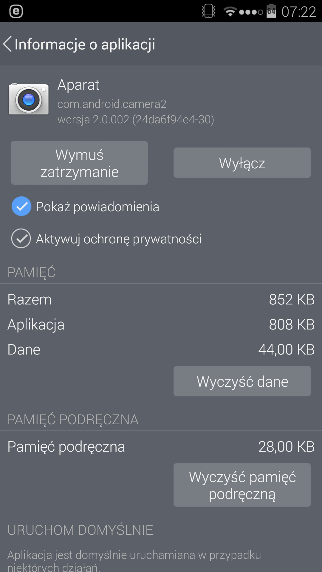

  • #8 14578847
    GarrutoSan
    Poziom 29  
    Posty: 1159
    Pomógł: 114
    Ocena: 170
    U mnie było to samo po instalacji CM11.
    Należy usunąć ustawienia aplikacji aparatu.
    Aby to zrobić: USTAWIENIA - APLIKACJE - WSZYSTKIE - APARAT - WYCZYŚĆ DANE oraz WYCZYŚĆ PAMIĘĆ PODRĘCZNĄ.
    U mnie pomogło.
    Załączam zrzut ekranu.
    Jeżeli to nie pomoże, to będziemy szukać dalej.
    Proszę o link do ROMu, który pobrałeś i wgrałeś.
    Może pobrałeś pod inną wersję (numerację modelu).

  • #9 14578866
    Exynos8
    Poziom 8  
    Posty: 18
    Link do ROMu:http://www.sammobile.com/firmwares/download/42705/I9500XXUHOA7_I9500SERHOA7_SER/
    Wyczyszczenie danych aparatu nie pomogło.
