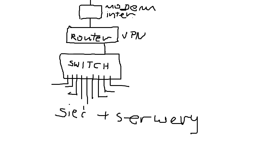

    Mam taki problem, sieć składa się z:
    internet to: światłowód, oraz łącza zapasowe podłączone do routera.
    router połączony jest ze switchem na którym jest sieć i serwery.
    co jakiś czas (średnio kilka razy na godzine-dzień) znika internet nie działają strony internetowe, programy korzystające z neta wyłączają się, w tym czasie sama sieć działa poprawnie, czyli dostęp między komputerami i do serwerów działa ok. same łącza internetowe też są chyba dobre, bo dzieje się tak na głównym i na zastępczym identycznie.
    zatem to problem z routerem głównym ? pytanie czy to kwestia konfiguracji czy jest niesprawny, jest w stanie ktoś coś podpowiedzieć ?
    będę bardzo wdzięczny :)

    Narysuj to, abyśy nie mieli wątpliwości jak to masz podłączone.

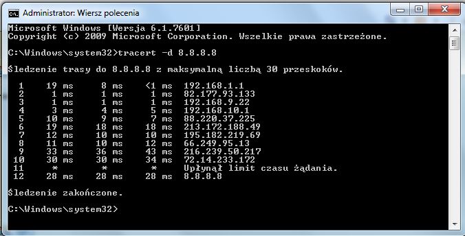

    Uruchom tracert -d 8.8.8.8
    to wyświetli dwa pierwsze routery (ip adresy) od góry
    Następnie zapuść pingi stałe do tych routerów
    ping -t ip_r1
    ping -t ip_r2 w drugim oknie cmd
    obserwuj który ping przerywa ? a przerywa ?
    pokaż wydruk z tracert -d 8.8.8.8 jak net działa.

    Zaniki internetu przy działającej sieci - problem z routerem, konfiguracja czy awaria?
    rozumie że ping puścić na 192.168.1.1 ?
    jest tylko jeden router, reszta to switche
    jak są te zaniki to sieć po switchach działa bo można wymieniać pliki między komp. i serwerami, natomiast programy i strony które aktualnie używały neta zostają jak by zblokowane i trzeba je uruchomić ponownie
