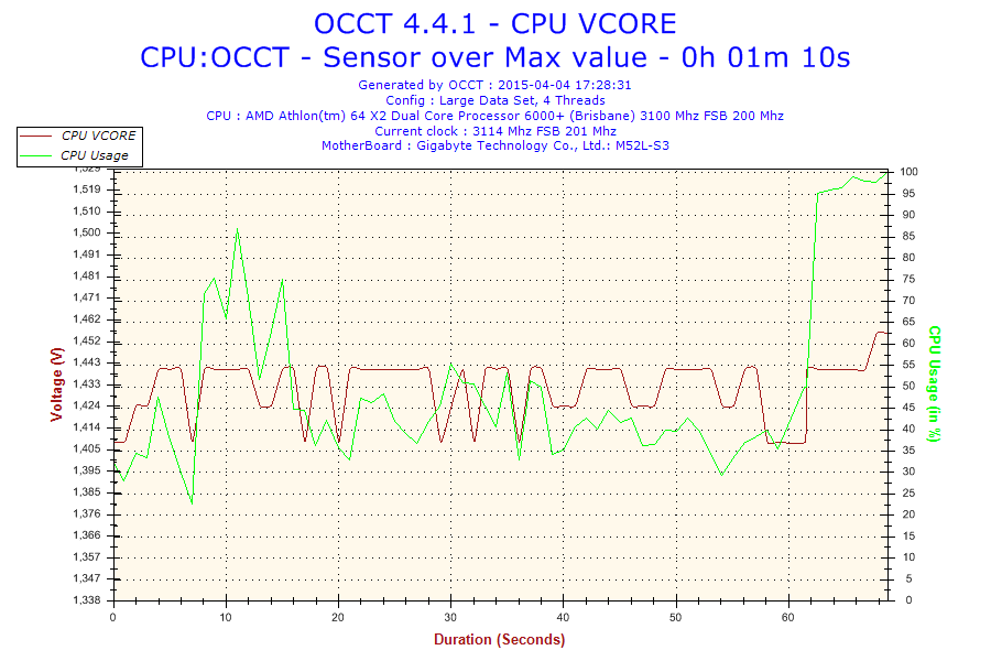

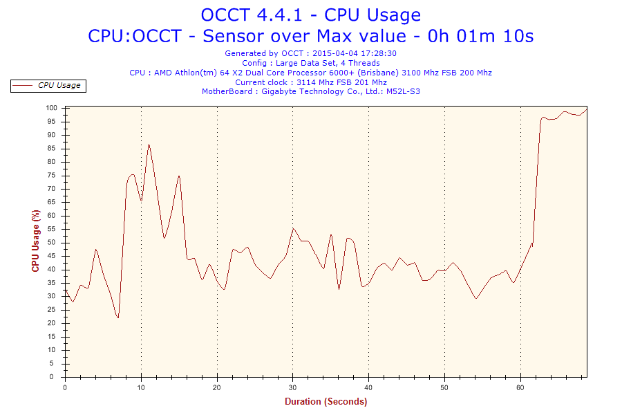

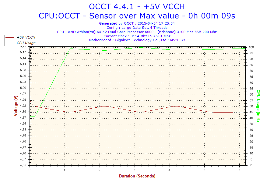

  • #20 14589567
    sciana123
    Poziom 8  
    Posty: 13
    DriverMSG napisał:
    Pobierz program OCCT, włącz test CPU minimum kilka minut, pokaż screeny powstałe po zatrzymaniu testu.
    Bluescreen IRQL_NOT_LESS_OR_EQUAL, zanik dźwięku, paski na ATI Radeon HD 4670 Bluescreen IRQL_NOT_LESS_OR_EQUAL, zanik dźwięku, paski na ATI Radeon HD 4670 Bluescreen IRQL_NOT_LESS_OR_EQUAL, zanik dźwięku, paski na ATI Radeon HD 4670 Bluescreen IRQL_NOT_LESS_OR_EQUAL, zanik dźwięku, paski na ATI Radeon HD 4670 Bluescreen IRQL_NOT_LESS_OR_EQUAL, zanik dźwięku, paski na ATI Radeon HD 4670 Bluescreen IRQL_NOT_LESS_OR_EQUAL, zanik dźwięku, paski na ATI Radeon HD 4670 Bluescreen IRQL_NOT_LESS_OR_EQUAL, zanik dźwięku, paski na ATI Radeon HD 4670 Bluescreen IRQL_NOT_LESS_OR_EQUAL, zanik dźwięku, paski na ATI Radeon HD 4670 Bluescreen IRQL_NOT_LESS_OR_EQUAL, zanik dźwięku, paski na ATI Radeon HD 4670 Bluescreen IRQL_NOT_LESS_OR_EQUAL, zanik dźwięku, paski na ATI Radeon HD 4670

  • #21 14591178
    DriverMSG
    Posty: 44094
    Pomógł: 3984
    Ocena: 4870
    Zasilacz, linia +12V stopniowo zanika i spada poniżej normy dopuszczalnej. Sprawdzić to miernikiem i/lub wymienić zasilacz.
    Temperatura procesora też mogłaby być niższa.
  • #22 14591733
    sciana123
    Poziom 8  
    Posty: 13
    Dodatkowo pierwszy test wyłączył się po 9 sekundach bo pierwszy rdzeń miał ponad 85 stopni na dopuszczalnych 89 stopni, czy to znaczy że mój procesor także jest do wymiany?
  • #24 14592507
    Sołtys_Elbląga
    Posty: 1882
    Pomógł: 113
    Ocena: 564
    Tak samo nie można sugerować się opadaniem napięcia linii +12V patrząc tylko na program.
