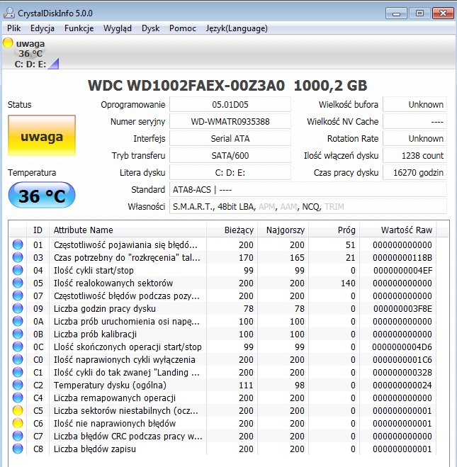

    Dołączam screen z CrystalDiskInfo. I krótka historia. W zeszłym roku wymieniłem sprzęt, ale zostawiłem dysk ze starego kompa, do tej pory działał bez zarzutów. Niestety od tej pory zaczęły się problemy - komputer się zawieszał, szczególnie przy grach sportowych. Ostatnio zorientowałem się, że zawiesza się przy próbie skanowania antywirusem jednej z partycji. Nie da się też przeskanować tej partycji w poszukiwaniu uszkodzonych sektorów - również skutkuje zawieszeniem. W ostatnich dniach zaczął się też wieszać przy normalnej pracy, np. przy korzystaniu jedynie z przeglądarki internetowej. Podejrzewam, że dysk do wymiany. Czy ktoś może się wypowiedzieć? Dysk kupiony gdzieś w 2012 roku.
    Korzystając z okazji od razu bym prosił o polecenie jakiegoś dysku, który mógłby zastąpić ten.
    Można zabezpieczyć dane i wykonać procedurę - https://www.elektroda.pl/rtvforum/topic1550200.html
    Po wykonaniu zamieścić S.M.A.R.T.
    Gdyby była konieczność wymiany to dysk jest na gwarancji jeszcze - http://wdsupport.wdc.com/warranty/warrantycheck2.asp?req=4929651&rnd=05878565

    Najważniejsze by nie nadwerężać dysku kopią po sektorową , gdyż w trakcie jej tworzenia mogą nastąpić nieodwracalne błędy fizyczne sektorów.
    By się przed tym zabezpieczyć nie możesz odpalić systemu z tego dysku :
    1. zrób sobie bot-owalnego linuxa na płytę : https://www.elektroda.pl/rtvforum/topic2907700.html#14013834
    2. odpal system -linuxa
    3. zrób kopię po sektorową w programie dmde : https://www.elektroda.pl/rtvforum/topic1330304.html ewentualnie zgraj z poziomu linuxa dane
    4. wykonaj procedurę naprawczą: zerowanie , remap np programem mhdd
    5. po tej czynności sprawdź ponownie smart dysku , jeśli okaże się ok (wątpliwe) to wgraj system , dane z kopii po-sektorowej do pliku możesz w całości przywrócić na zdrowy dysk. trzeba pamiętać by zaopatrzyć się w dysk o pojemności większej od posiadanego. Ewentualnie można kopiować partycje. Przy czym partycję systemową kopiujesz od pierwszego sektora bo w innym wypadku będizesz musiał odbudowywać bootowanie..

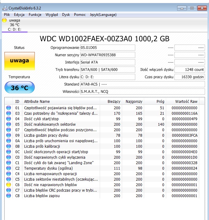

    Zrobione, zamieszczam screen. Czy robić z tym coś więcej? Bo widzę, że nie ma już sektorów niestabilnych, ale nadal jest nienaprawiony błąd...
    Przy remapowaniu zauważyłem, że pod koniec (ostatnie kilka procent) było dużo miejsc gdzie po około 150 bloków obok siebie dawało czasy <10ms. Na całym dysku kilkadziesiąt bloków dało czasy <50ms. Nie wiem czy to ma jakiekolwiek znaczenie ale wyraźnie rzucało się w oczy to, że co chwila pojawiały się takie grupy bloków za każdym razem po ok. 150 bloków.
    + ponawiam pytanie z pierwszego posta - czy mogą Państwo polecić jakiś dysk o pojemności podobnej lub większej? Być może nie jest bardzo konieczny ale jednak chyba lepiej mieć coś w zapasie niż nie mieć :)

    Piotrek Majstersztyk napisał:
    C6, ogólnie nie jest źle. Btw C6 już nie zniknie, trza monitorować dysk.
    Tak też myślałem :) dziękuję za odpowiedź. Mam tylko nadzieję, że teraz komp przestanie się zawieszać :)

    zmień kable od zasilania dysku

    Dysk działa dobrze, komputer się przestał zawieszać (aczkolwiek to po części był inny problem, ale go rozwiązałem), problem uważam za rozwiązany i dziękuję wszystkim za pomoc.
