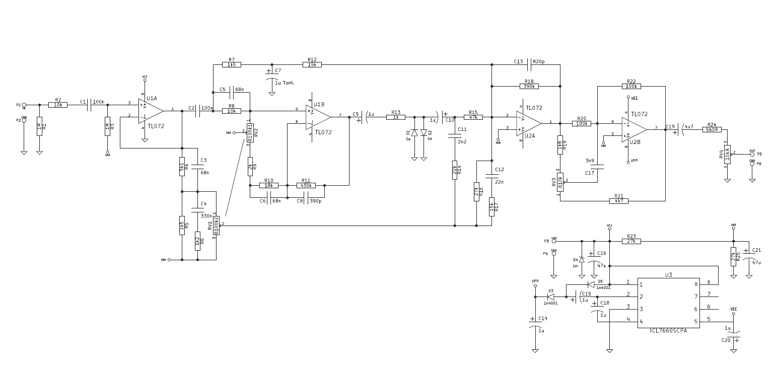

    Zamówiłem na pewnej stronie efekt gitarowy (zestaw do samodzielnego montażu).
    Po polutowaniu na tzw. "pająka" (nie mam póki co obudowy), wszystko działa jak należy, ale chciałbym troszkę zmodować ten układ.
    Chodzi mi o parametr "DRIVE". Obecnie działa tak, że znacząca zmiana brzmienia występuje dopiero po wykręceniu gałki za godzinę 12-tą. Chciałbym "przesunąć" działanie Gaina, żeby przesterowywało wcześniej (od godziny 10-tej) i żeby na max. odchyleniu gałki było więcej przesteru. Czy ktoś może mi w tym pomóc swoją wiedzą ?

    naja napisał:
    Chodzi mi o parametr "GAIN".
    Który "GAIN" , w samym efekcie masz "DRIVE" , "TONE" I "LEVEL".
    Dobrze by było jakiego typu jest to efekt,bynajmniej jaki deklarował producent( bo mi to wygląda na delikatny" przester pasmowy" ;) )jakiej używasz gitary : - aktywnej, pasywnej ( może masz parametry wyjściowe).

  • #3 14588117
    naja
    Posty: 49
    Masz rację - mój błąd z tym GAINEM. Faktycznie chodziło o Drive (już poprawiłem). Ten efekt ma być do mojej gitary fender standard telecaster mexican, czyli przetworniki 2x single. I właśnie chciałbym uzyskać troszkę więcej tego Drive-a. Już pierwszą modyfikację zrobiłem na podstawie dokumentacji od oryginalnego Klon Centaura. Dodałem przełącznik w lini od potencjometra do R9 i w pierwszym przełączeniu mam oryginalnie pozostawiony 2k a po przełączeniu zmieniam na 47 Ohm. Jest odrobinę więcej przesteru.
    Kolejna sprawa (tu też masz rację), że chyba się zapędziłem bo faktycznie ma to być lekki drive a nie efekt do metalu :) Póki co to chyba temat zawieszę, bo za jakiś czas dodatkowo będę wymieniał przetworniki w gitarze na texas special tele, więc brzmienie znacząco się zmieni i wtedy chyba dopiero zacznę modować dalej.
    Dodatkowo chyba wymienię pota volume z liniowego na logarytmiczny.
    Ogólnie efekt kupiłem świadomie bo chcę go wykorzystać do blues-rocka oprócz tego gram też na chałturach i dogrywam gitarkę (rytm i solówki), a w zamierzeniu miało to nadać brzmieniu gitary fendera takiego zadziora szczególnie przy delikatnych solówkach, Reasumując sam efekt po złożeniu daje naprawdę świetne brzmienie ale wiadomo, że chciało by się mieć więcej w zapasie tego drive-a :)

    Aby uzyskać w prosty i skuteczny sposób trochę więcej drive zrób taki skuteczny myk. W miejscu R11-430k==potencjometr-100-220k--(7),C9-1uF . Możesz iść jeszcze dalej i wymienić Opornik R11-430k na potencjometr 1Mohm.

    Czyli tak ? Jak zmodyfikować parametr DRIVE w zestawie DIY efektu gitarowego?

    Czyli tak .

    Nie zgodzę się by to rozwiązanie było poprawne ,całkowicie straci brzmienie celowo zaprojektowane .
    Przecież wzmacniacz U1B wraz z elementami R, C stanowi selektywny regulator barwy ,do tego z regulacją napieciową.
    Ponieważ masz pasywne przetworniki gitarowe skuteczniejszym jest zastosowanie zamiast wtórnika na U1A
    wzmacniacza nieodwracającego o regulowanym wzmocnieniu jak wcześniej opisał kolega.
    Tu możesz się oprzeć na wzmacniaczu wejściowym efektu Shurt Riot ( U1A).
    Można również spróbować zmodyfikować wzmocnienie U2A ( za R18 zainstalować potencjometr 1M).
    Potencjometry dobrze jest zastąpić stałymi wartościami,dzięki temu uzyskasz swoje selektywne brzmienie,co najważniejsze zawsze powtarzalne.
    Modyfikację obcinania szczytów sinusoidy możesz również dokonać wstawiając inne diody zamiast germanowych ( lub kilka szeregowo) - krzemowe 1n4148, LED RED.
