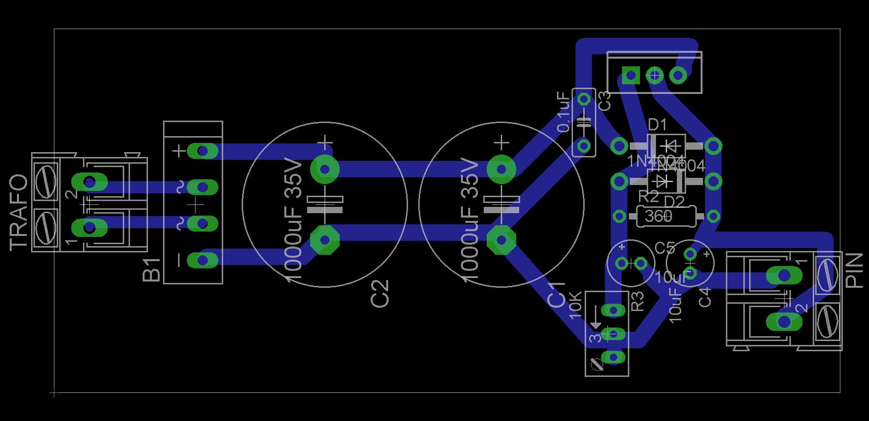

    Witam, bardzo niedawno utworzyłem temat w którym zostałem poinstruowany jak poprawić mój zasilacz regulowany na lm317.
    https://www.elektroda.pl/rtvforum/topic3008433.html
    Potrzebowałem wczoraj drugi taki zasilacz więc nie myśląc wiele zrobiłem wierną kopię powyższego PCB na płytce perforowanej, jako ścieżek używając kabelków izolowanych. Podłączyłem do układu trafo 24V i zacząłem zasilać, w pewnym momencie musiałem zmienić napięcie i poruszyłem potencjometrem (4.7k) a on po prostu zapalił się na czerwono w środku, spalił się w 3 sekundy jak przy zwarciu, zdziwiony wlutowałem nowy nigdy nie używany potencjometr i przejechałem nim w to miejsce gdzie padł poprzedni i on również rozpalił się do czerwoności.
    Przeglądałem układ conajmniej 20 razy jadąc łopatologicznie palcem po schemacie względem mojego układu fizycznego, wszystko się zgadza, żadna polaryzacja nie jest odwrócona, żadna dioda nie jest odwrotnie wlutowana, nie mam pomysłu. Może projekt sam w sobie zawiera błąd?

    Z parą R2 i R3 nie masz gwarancji prawidłowej pracy. W karcie katalogowej Masz gwarancję parametrów dopiero od obciążenia rzędu 10mA więc R2 mógłby mieć 120 Om.

    Potencjometr sie pali gdy skręcisz go na zero, a z jakiegoś powodu napiecie na potencjometrze spaść nie może (nie ma regulacji), przyczyną może być uszkodzony LM317 albo błąd w połączeniach.

    D2 nie uszkodzona (przebita)? LM sprawny, nie ma zwarć pomiędzy pinami? Nie pomyliłeś wyprowadzeń LMa ? Pamiętaj ,że na obudowie ma ADJ więc izoluj od radiatora.
    Więc tak, wlutowałem całkiem nowego LMa, zupełnie nowy nigdy nie używany, piny nie są zwarte, specjalnie dałem je w większej odległości niż normalnie. Potencjometr pali się około 16-17V pod obciążeniem 0.8A
    Diody sprawdziłem multimetrem, puszczają w jedną stronę jak powinny

    Można co nieco policzyć i już widać, że te warunki to jazda po bandzie, po krawędzie obszaru bezpiecznej pracy... Drugim po LM317 jest potencjometr.
