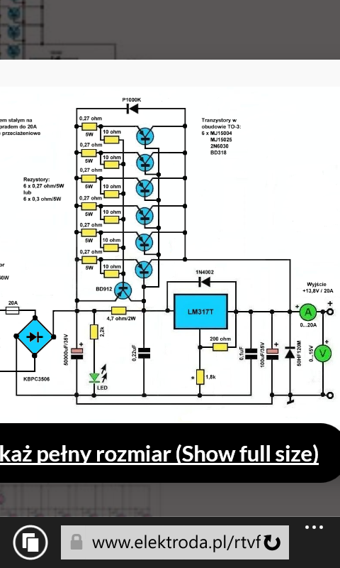

    Witam fachowców. Od pewnego czasu na warsztacie borykam się z małym problemem regulacji napięcia w zasilaczu na LM 317T. Po złożeniu zasilacza i podłączeniu go do sieci pali potencjometr(wstawiony zamiast rezystora z gwiazdką,ma wartość 4,7kR),kiedy skręce go na "zero". Czy schemat jest prawidłowy i dlaczego tak sie może dziać? Załączam niżej zdjęcie poglądowe:LM 317T - Dlaczego potencjometr 4,7kR się pali przy regulacji napięcia?

    Jesteś pewien, że LM to nie malowanka (podróbka)?
    Ja kupiłem kilkanaście sztuk przez sklep wysyłkowy, i niestety wszystkie były malowankami, a kosztowały jak oryginał.

    Tak jest poprawnie podłączony,kilkanaście sztuk już wybróbowałem w praktyce i żaden nie odmówił posłuszeństwa. Może schemat jest nieprawidłowy? Mogę dodać że zamiast tranzystorów mocy podanych na schemacie jako typowe,zastosowałem 6xBD250C.LM jest przykręcony na radiatorze razem z tranzystorami mocy. Jeśli wstawiam większy potencjometr 10 lub 20kR dzieje się to samo.

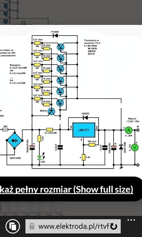

    Mogą to być tranzystory BD250.
    Umieszczenie tych tranzystorów oraz LM317T na jednym radiatorze bez podkładek izolacyjnych nie powinno przeszkadzać w prawidłowym działaniu układu.
    Dlatego sprawdź, jak będzie działał sam LM317T bez tranzystorów mocy.
    Odkręć LM317T od radiatora, następnie przerwij połączenia w dwóch miejscach (zostaną odłączone tranzystory mocy i tranzystor BD912) tak, jak to zaznaczono na schemacie i ponów próbę z podłączeniem potencjometru 4,7k do nóżki 1 LM317 (według załączonego obrazka).
    Na wyjściu pownno być regulowane napięcie od 1,25V..., ale tylko wtedy, gdy LM317T jest nie uszkodzony i rezystor 200 Ohm oraz potencjometr 4,7k są prawidłowo podłączone.
    Napisz co z tego wyniknie.

    Jeżeli "pali się" potencjometr skręcony do końca, to po prostu płynie przez niego wtedy zbyt duży prąd. Moim zdaniem jest to błąd przy robieniu zmiany, bo po prostu w szereg z potencjometrem powinien być szeregowy rezystor ograniczający. Schemat był zaprojektowany pod stały rezystor w tym miejscu, projektant nie przewidział tu wstawienia potencjometru, którego rezystancja w skrajnym położeniu na pewno nie jest zero, tylko trochę więcej, co już wystarczy do grzania i "palenia". Na zerowej rezystancji nie wydzieli się żadna moc.
    Oczywiście pozostaje jeszcze opcja potencjometru o większej mocy wytrzymującego co najmniej 100 mA zamiast malutkiego rezystora nastawnego.

    Potencjometr o "zerowej" wartości jest wstawiony zamiast rezystora 1,8k, i rezystor 1,8k w żaden sposób nie uczestniczy w dzielniku. Rezystor 200Ω może ograniczyć prąd do 60 mA, stąd proponowana wartość "wytrzymałości" potencjometru 100 mA.

    Być może dioda prostownicza nad LM317 jest pomyłkowo wstawiona, tzn. odwrotnie.

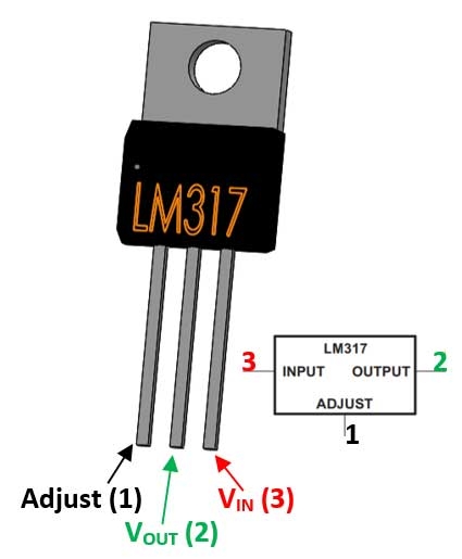

    Po podłączeniu układu na sucho na płytcce stykowej układ zachowuje się prawidłowo. Być może podłączyłem układ w nieprawidłowy sposób zamieniając Vin z Vout. Układ był testowany na baterii 9V. Na wyjściu układu było max 7,8V a min. 1,28 co potwierdza że jest sprawny. Podłączę jeszcze raz a prawidłowo i zapowiem co wynikło.
    Witam ponownie. Okazało się że faktycznie pomyliłem nóżki LM317T. Po ponownym podłączeniu napięcie wyjściowe reguluje się i nie ma żadnych problemów :D Dziękuje wszystkim za zaangażowanie tematem,myślę że teraz będę bardziej przyglądał się temu co robie. Pozdrawiam.
