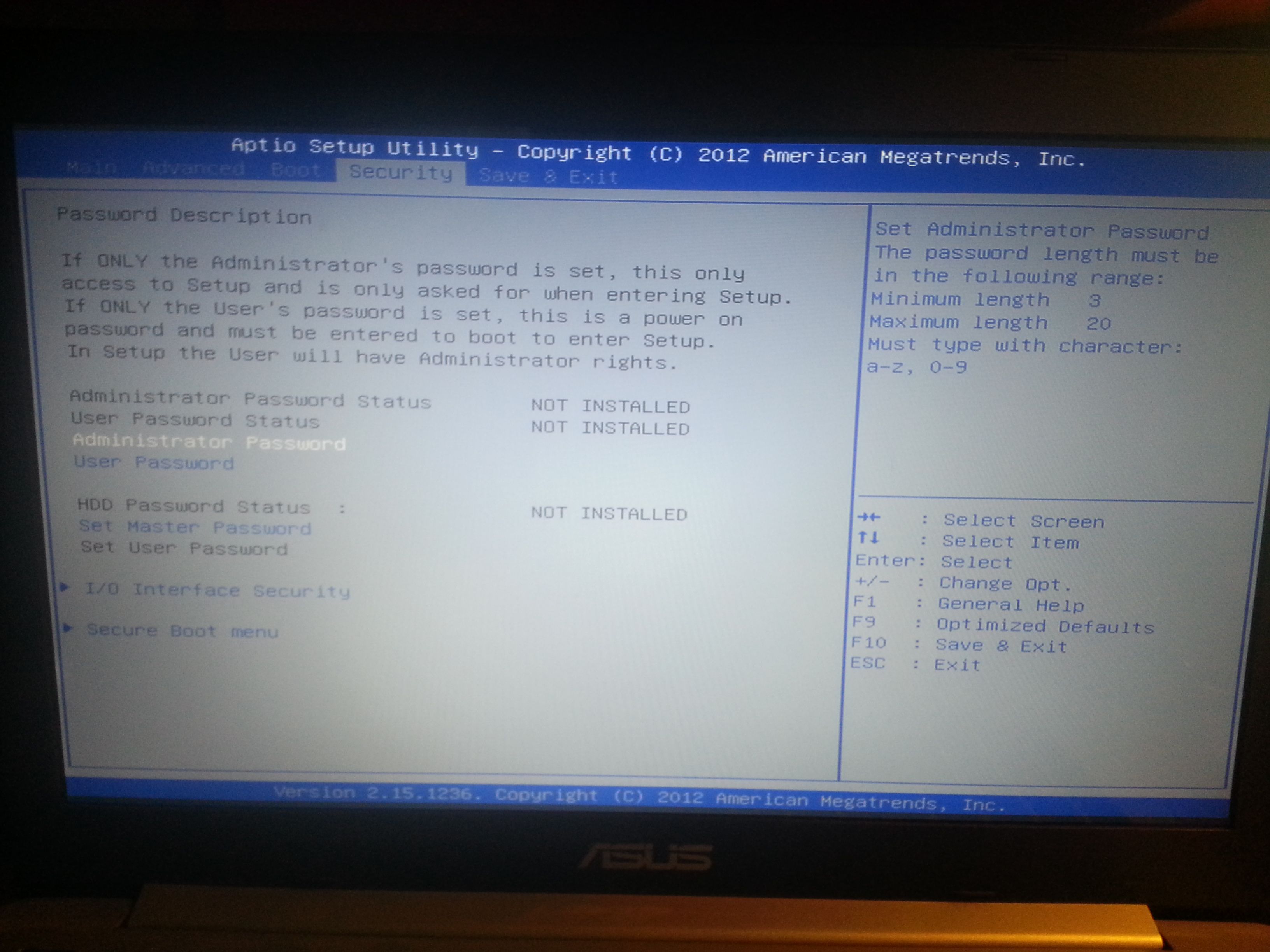

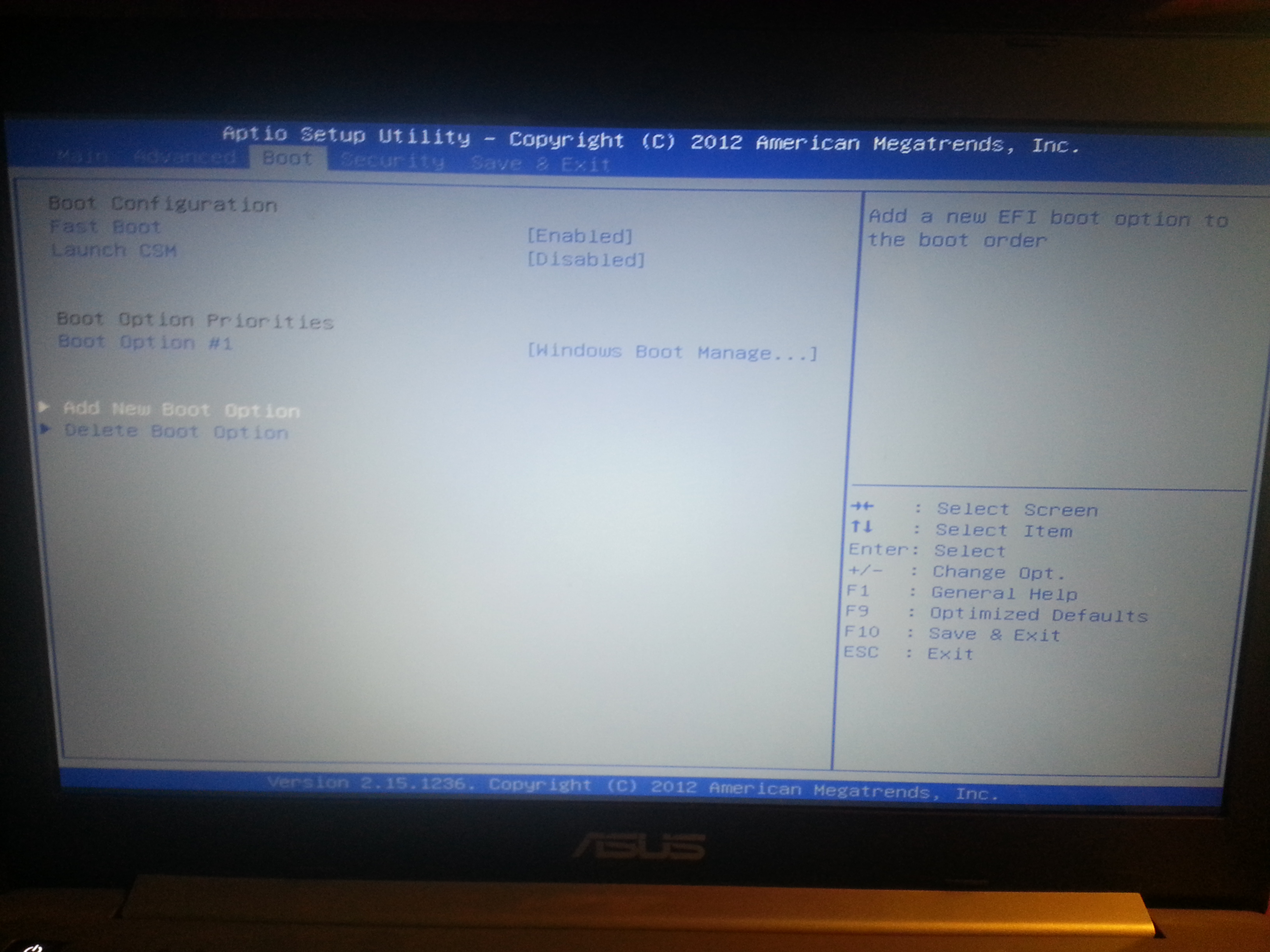

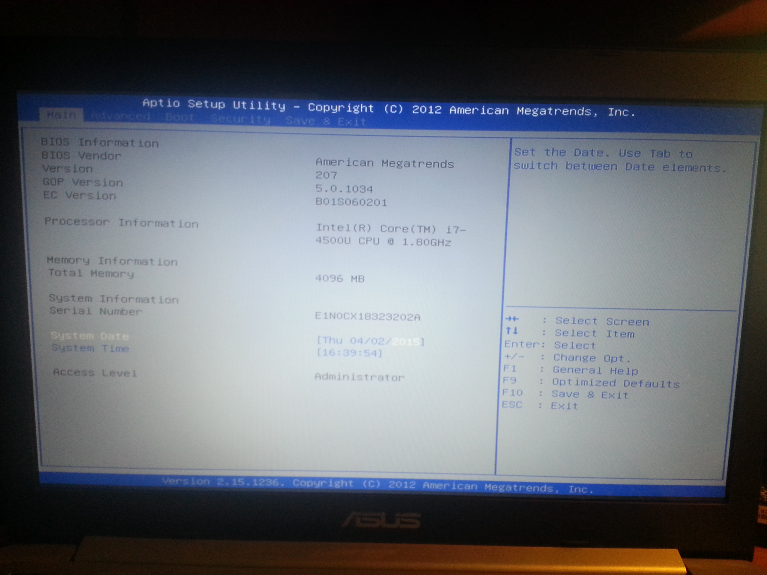

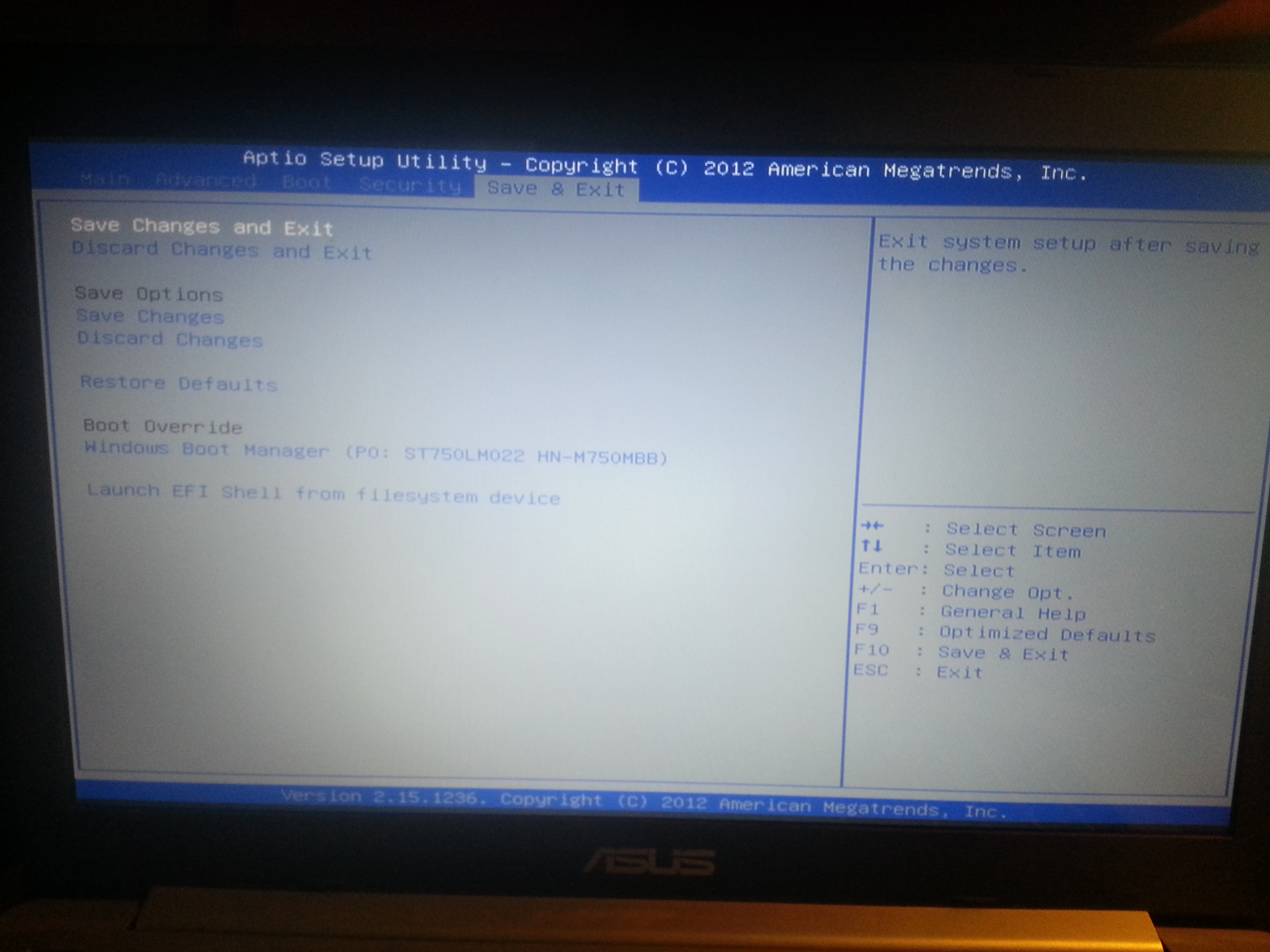

    Witam serdecznie!
    W asusie tak jak wyżej napisałem k551L posiadam system windows 8.1 lecz po prostu denerwuje mnie on, nie potrafię na nim pracować.
    I właśnie postanowiłem zmienić system na popularną windows 7.
    Lecz w tym momencie pojawia się problem, a mianowicie nie potrafię uruchomić botowania, ani z płyty ani z pendrive'a. Wszedłem do biosa i widzę, to co na poniższym screenie. I nie mam zielonego pojęcia co zrobić, aby móc odpalić botowanie z płytki lub pendraka.
    bym był wdzięczny. Wstawiam 5 screenów z biosa, i prosiłbym w krokach o info co i jak :) z góry wielkie dzięki za pomoc

    Kolego , nie uruchomisz boot-a z innych urządzeń bo masz wybrany boot-manager windows,
    lapek ma UEFI i niestety po wyłączeniu UEFI i wgraniu windows7 stracisz licencję na windows 8.

    Od kiedy to traci się licencję na Windowsa 8.1 po zainstalowaniu Windowsa 7?! W każdej chwili można klucz wyciągnąć z BIOSU! Na drugim screenie masz secure boot menu, tam musi być na disabled. Następnie przełączasz bootowanie z UEFI na legacy i instalujesz sobie "7". Musisz tylko pamiętać, że dysk z Windowsem 8.1 jest na partycji GPT, więc będziesz musiał skonwertować do MBR. A poza tym, oprogramowanie nie ma nic do gwarancji. Klient który miał Windowsa 8.1, zainstalował sobie "7" i laptop normalnie mu przeszedł naprawę gwarancyjną.

    Dodatkowo opcja Fast Boot musi być na disabled inaczej z pendrive'a może nie chcieć wystartować bo nie wykryje pendrive'a.
    Poza tym to co pisze kolega powyżej jest prawdą. Zainstalowanie z powrotem Win8 w razie co nie powinno być trudne, gdyż numery są w BIOSie a gwarancji się nie traci.

    Pojawił się kolejny problem, oczywiście udało mi się, trochę pogrzebałem w biosie, trzeba było zmienić pewną opcję i zaczęło botować z płyty.

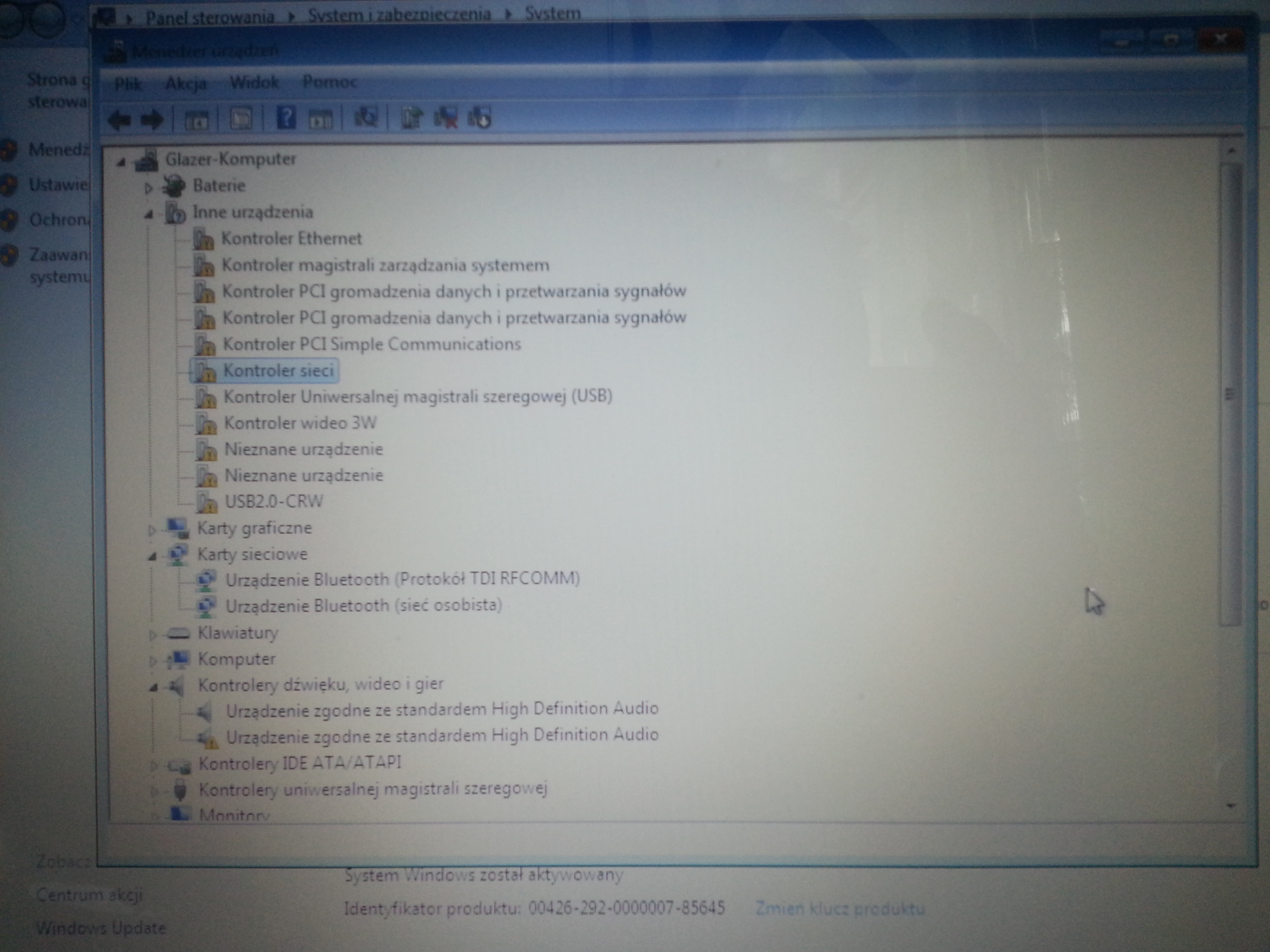

    Panowie, pomóżcie z tymi sterownikami. Po zmianie systemu wszystko pokazuje się w menadżerze urzadzeń z wykrzyknikiem. Najważniejszy jest do karty wifi/internet reszta juz pojdzie jak bedzie to. Do karty graficznej to małe piwo, bo program ich sam wykryje karte.
    ale karta sieciowa boli. Asus k551l - Brak botowania - zmiany systemu - wszystkie próby podjęte

    Kolego podaj identyfikator sprzętu , poszukamy sterowników do tej karty.

    w Menadżerze urządzeń , prawym w kartę , właściwości , szczegóły , zmieniamy "opis urządzenia " na "identyfikator sprzętu"

    A nic więcej nie zniknęło (tzn. wykrzykników) w menadżerze urządzeń ?
    Najlepiej podaj identyfikatory sprzętu którego Ci brakuje.

    Zatem tak:
    - Intel(R) 8 Series xHCI HC - 9C31
    - Intel(R) Atom(TM)/Celeron(R)/Pentium(R) Processor Intel DPTF Thermal Framework Device 3400
    - Kontroler PCI gromadzenia danych i przetwarzania sygnałów PCI\VEN_8086&DEV_0A03&SUBSYS_20108086&REV_09
    -Kontroler PCI Simple Communications PCI\VEN_8086&DEV_9C3A&SUBSYS_130D1043&REV_04
    - Kontroler wideo 3W PCI\VEN_10DE&DEV_1292&SUBSYS_130D1043&REV_A1
    - nieznane urządzenie ACPI\INT3402
    - USB2.0-CRW USB\VID_0BDA&PID_0139&REV_3960
    -Urządzenie zgodne ze standardem High Definition Audio HDAUDIO\FUNC_01&VEN_8086&DEV_2807&SUBSYS_80860101&REV_1000
    no i teraz bede pobieral do nvidii grafike
