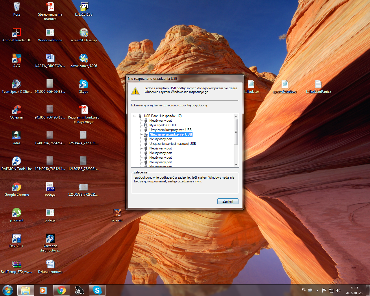

    Ja również dołączam do tematu.
    Zainstalowałem tę drukarkę zgodnie z instrukcją na nowym komputerze z Windows 7 Ultimate 64 bit. Przez kilka dni działała bez problemu na nieoryginalnych już pojemnikach z tuszem. Któregoś dnia wyskoczył mi ten sam komunikat co kolegom wyżej: "Nie rozpoznano urządzenia USB". Problem występuje nadal. Podłączałem kabel do każdego wolnego portu usb i dalej to samo. Na laptopie z tym samym systemem problem wystąpił od razu!
    Nie sądzę by była to wina drukarki lub kabla, ponieważ:
    - działa poprawnie gdy chcę zrobić kserokopię przy wyłączonym komputerze (przycisk na obudowie);
    - kabel obsługiwał inne drukarki i wszystko działało jak należy.
    Pobierałem też oprogramowanie ze strony HP, ale to to samo co mam na CD...
    Jeśli to wina Windows'a to proszę o pomoc, bo trochę zielony jestem jeśli chodzi o 7,
    a dość często potrzebuję zapisywać skany z drukarki na dysku.
    Próbowałem też ręcznie dodać tę drukarkę do folderu drukarki, ale przy próbie drukowania wyskakiwał problem komunikacji z drukarką i ten sam komunikat o nieznanym urządzeniu.

    Witam, ponownie!
    Kupiłem nowy kabel USB i teraz wszystko chodzi jak należy, zatem w moim przypadku to wina kabla.
    Koledzy sprawdzajcie te kable, bo jak widać szybko się zużywają.
    Od momentu zmiany komunikat się nie pojawił, drukarka jest widziana przez komputer, wszystko ok.
    Chyba za duży problem w tym widziałem :d
    Pzdr.
