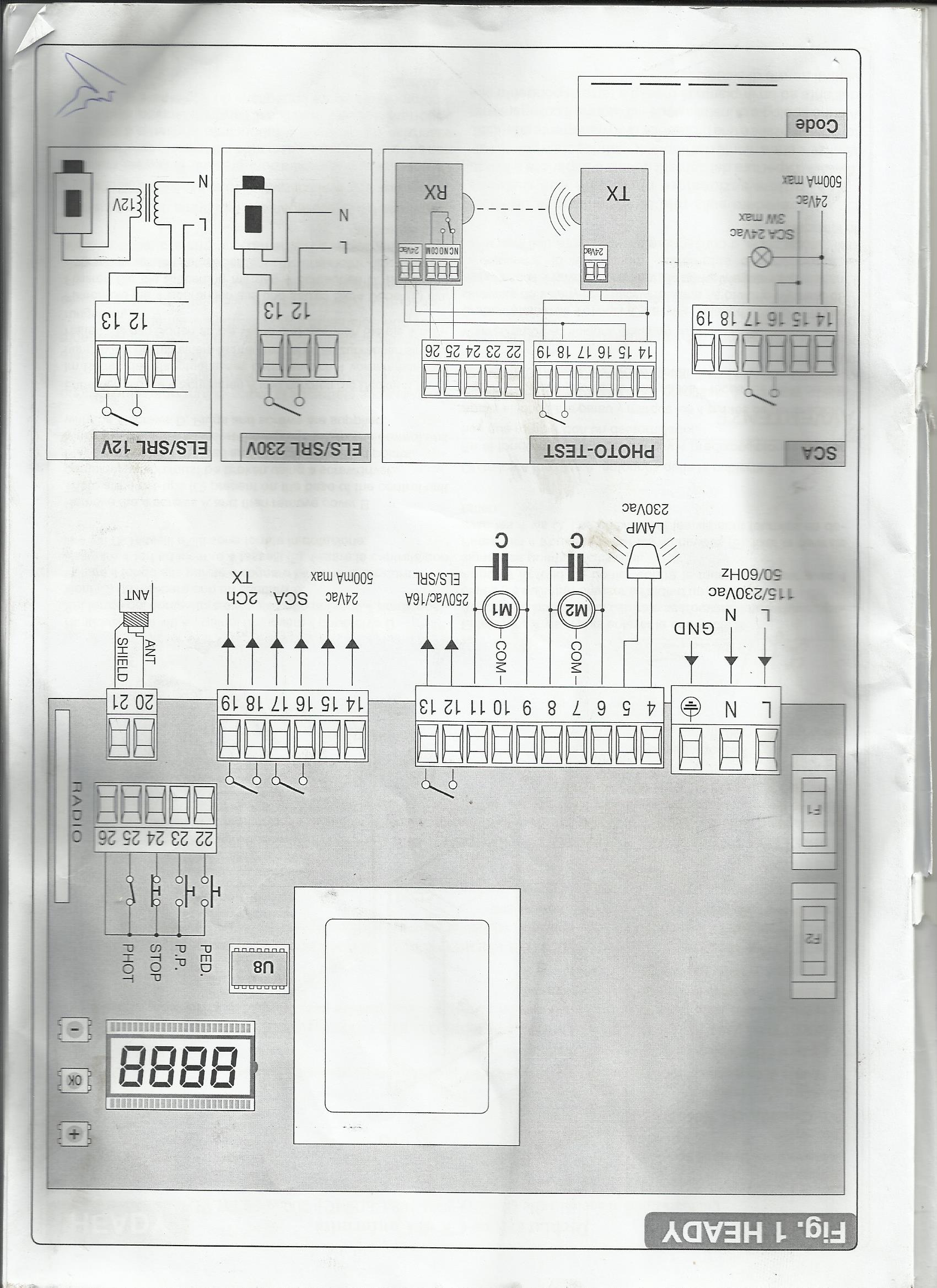

    witam. poszukuje prostego schematu podłączenia bramy dwuskrzydłowej beninca bill 40 z centralką heady. Silnik posiada cztery kable i nie wiem jak je podłączyć:( na schemacie mam pokazane podłączenie w wejścia 6,7,8, oraz 9,10,11 . i moje pytanie gdzie ten czwarty przewód ma być? Poza tym mam dwa kondensatory i również nie wiem gdzie je podłączyć? Myślę że w gniazda 6,8 oraz 9,11. Dodatkowo chciałbym podłączyć furtkę pod centralkę. Czy jest taka możliwość? Jeżeli tak to w jakie gniazda w centralce?Przepraszam za pewnie banalne pytania ale jestem laikiem w elektryce i nic a nic nie kumam na schematach

    Siłowniki i kondensatory tak jak na schemacie, 4 przewód to uziemienie podłączane do korpusu siłownika i do przewodu uziemiającego w centrali.
    Zamkiem furtki można sterować za pomocą pilota podłączając wejście sterowania w domofonie/wideodomofonie do wyjścia 2 kanału radia w centrali.
    Centrala heady nie ma wyjścia zasilania zamka w furtce.
