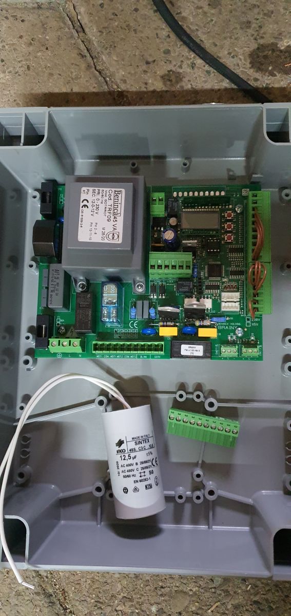

Szare pod COM, brązowe i czarne pod MOT, MOT każdego silnika łączysz też kondensatorem (rys. instrukcja). Kolejność kolorowych różnie - na początek podpinasz tak samo w obu silnikach, bramę ustawiasz w połowie skoku ręcznie, krótko zwierasz 27 z 30. Jeśli skrzydła zaczną się otwierać - ok, jeśli zamykać - zamieniasz kolorowe w zaciskach obu silników.
Żółto-zielone pod PE z domu (w znak uziemienia na lewej dolnej kostce, taki sam kolor kabla z domu, jeśli jest)
Te siłowniki wg manuala nie mają enkoderów (nadajników impulsów), nie mają też krańcówek elektrycznych a tylko mechaniczne blokady - chyba że u ciebie coś jest - napisz.
Jeśli jest j/w - w ogóle nie używasz funkcji auto set (patrz akapit "RODZAJE INSTALACJI" na stronie 51) , tylko pracowicie - parametrami tN1, tN2 ustawiasz czasy pracy obu silników osobno (mają być o sekundę-dwie dłuższe od faktycznego czasu ruchu skrzydeł - po dobiciu do odboju mogą tę sekundę lub dłużej pobuczeć - tak ma być - to zapas na zimę/korozję zawiasów), parametrami tSN1, tSN2 czasy zwolnień na końcach ruchu, jeśli nie życzysz autozamykania - parametr tcA w menu LoG na OFF.
Jeśli faktycznie nie ma elektrycznych krańcówek - okablowanie z fotki zostawiasz nieruszone, parametr not w menu LoG na OFF.
Reszta wyjdzie w praniu - pytaj ale nie zmuszaj do przepisywania instrukcji.
