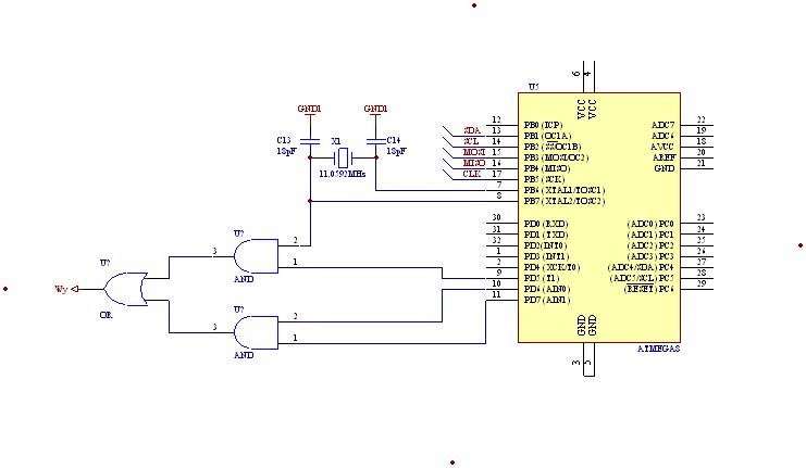

  • #14 1520833
    Tdv
    Poziom 34  
    Posty: 2237
    Pomógł: 150
    Ocena: 53
    Jeżli to ma być tylko kilka f przełączanych skokowo to nie byłoby by problemu z wyjątkiem tych 10MHz. (Są AVRy napędzane 20MHz ale to nieco za mało do uzyskania 10MHz na wyjściu).
    Jedyne co można zrobić nie angażując sporej ilości dodatkowego sprzętu to wykorzystać szybki PWM, który jest w niektórych uC stosowany (np. ATtiny26 ma mnożnik PLL do PWM x64), co sygnalizował już kolega ko_rex.
    Jeszcze inna możliwość to zrobić generator mieszany, tzn. do 1MHz brać sygnał z uC, a 10MHz z generatora.
    Idea jest taka jak na rysunku, bramki AND złużą do wyboru źródła sygnału (czy z I/O procka, czy z xtal), wystawienie 1 na PORTD5 powoduje uaktywnienie sygnału z xtal, podanie 1 na PORTD6 uaktywnia sygnał z wyjścia I/O (oczywiście trzeba pamiętać, że PORTD5 i PORTD6 trzeba przełączać komplementarnie, tzn. nigdy nei może być na obydwóch 1).
    Aha, kwarc wtedy trzeba dać 10MHz, żeby pasowało do wymagań (ewentualnie procek ATmega48 i kwarc 20MHz i na wyjścia AND'a z XTAL dołożyć dzielnik f/2 z przerzutnika D). Na PORTD7 generujesz sobie uC wszystko od 1MHz w dół (to się dałatwo zrobić w pętli w programie głónym, ewentualne wszystkie nastawy w przerwaniu, z założeniem, że zmienana nastaw wiąże się z utratą stabilności f generatora).
    PS. I tak uważam, że to zakopywanie poprzeczki, co to za informatyk, który nie wie jak działa sprzęt, który programuje? Zgroza.

  • #19 1525424
    LordBlick
    Posty: 5438
    Pomógł: 549
    Ocena: 69
    Układ ze schematu kolegi Tdv można uprościć, wykorzystując bramki NAND, co ma zaletę - używamy tylko jednego dodatkowego układu scalonego. Dodatkowo można zredukowac ilość użytych wyprowadzeń o jedno, używając jeszcze jedną bramkę NAND (dostepną np. w 74HC00 - dodatkowa obciążalność XTAL2 wynosi tylko 1 wejście CMOS) jako sterowany negator przełączający bramkowanie sygnałów : oscylator kwarcowy/sygnał wewnętrzny. Brak sygnału wewnętrznego i przełączenie na ten sygnał da również czasem pożądany efekt wyłaczenia generacji przebiegu.
