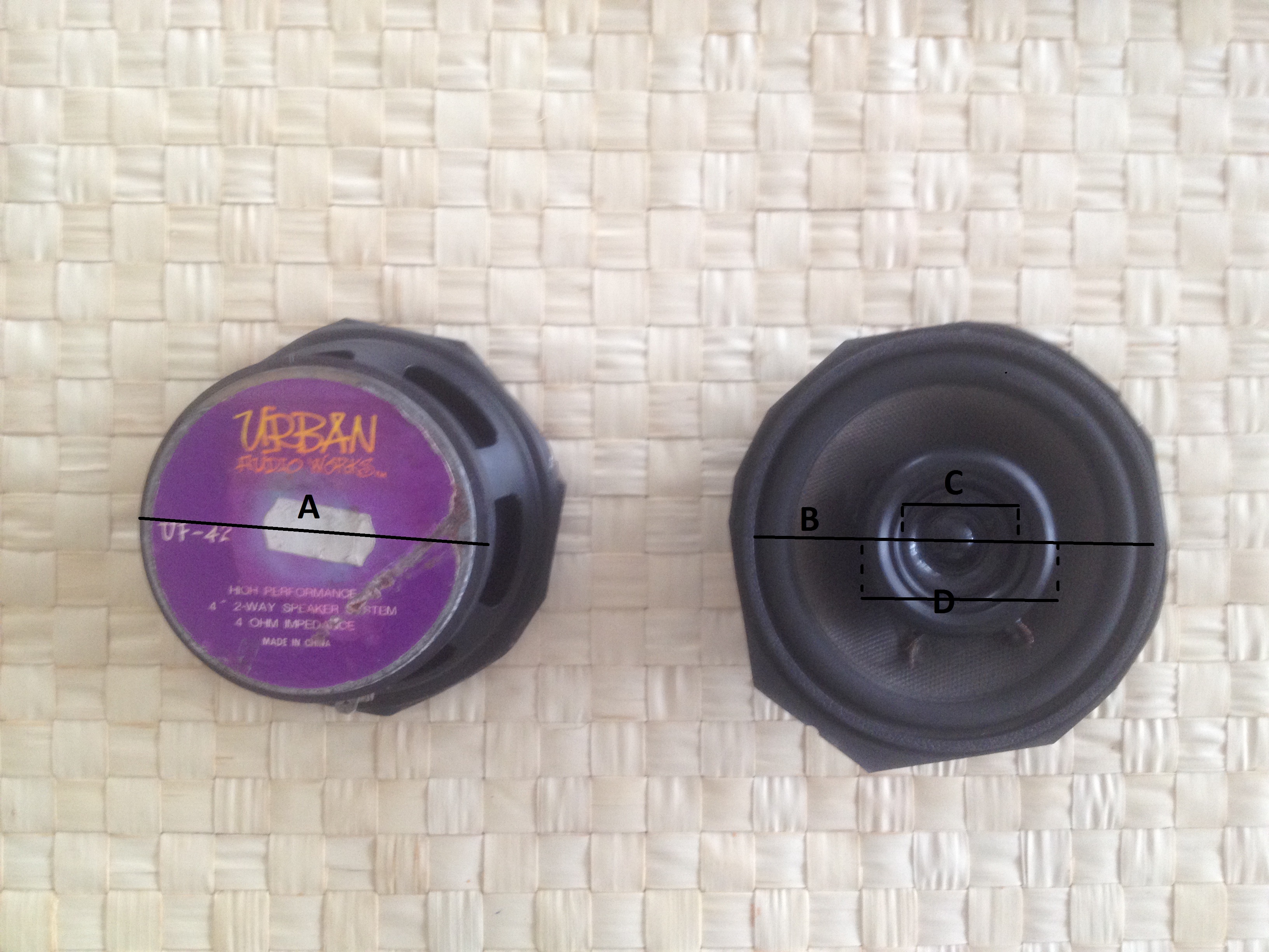

  • #15 14675984
    Garfield91
    Posty: 41
    Witam. Znalazłem w garażu 2 głośniki samochodowe. Mam prośbę. Czy po zdjęciu oraz załączonych wymiarach jesteście w stanie stwierdzić jaką moc mają te głośniki?
    A - 8cm
    B - 9 cm
    C - 4,5 cm
    D - 2,5 cm
    Na głośnikach jest napisane:
    Urban Audio Works
    UF - 42
    High Performance
    4" 2 Way Speaker System
    4 OHM Impedance
    Made In China
    P.S. Szukałem w internecie ale nic nie znalazłem.
