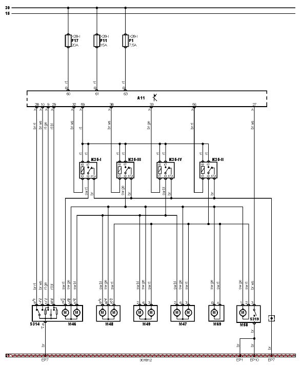

    Witam. Czy ktos znalazł, bądź wie jakie są wyprowadzenia pinów w centralnym zamku. Czy można pod nie podpiąć uniwerlsalny sterownik?. Pozdrawiam.

    Corsa C - wyprowadzenia pinów w centralnym zamku i podłączenie sterownika
    Proszę.

    czerwony z żółtym i czerwony z niebieskim w wiązce z drzwi kierowcy masą

    Nie mam w drzwiach wiazki muszę sam wszystko robić. Jak wiesz może czy łatwiej jest kupić oryginalny sterwonik i podpiąć tak jak na schemacie niż kombinować z uniwersalnym sterownikiem ?.

    Oczywiście, ze tak.

    jesli chcesz zrobić w oryginale , to bedziesz miał spore wyzwanie
    taniej bedzie uniwersalny
