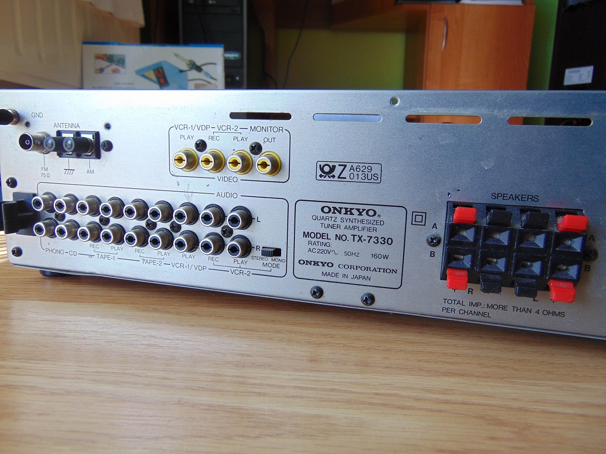

    Witam. Posiadam amplituner starszej wersji. Jak mogę sprawdzić, czy nie jest on spalony ewentualnie coś uszkodzonego? Nie wiem czy wina siedzi we wzmacniaczu czy w kolumnach głośnikowych, że cały sprzęt "nie gra". Pozdrawiam i z góry dziękuje za pomoc.
    PS. Bezpieczniki sprawdziłem miernikiem, wszystkie są w porządku. Wyświetlacz działa.

    Alixtox napisał:
    Posiadam wzmacniacz marki ONKYO
    Na zdjęciach widać amplituner.
    Alixtox napisał:
    jak mogę sprawdzić, czy nie jest on spalony ew. coś uszkodzonego?
    Najpierw (zanim podłaczysz głośniki) sprawdź czy nie masz aby napięcia stałego na wyjściu.
    Alixtox napisał:
    Nie wiem czy wina siedzi we wzmacniaczu czy w kolumnach głośnikowych, ze cały sprzęt nie gra.
    Głośniki możesz wyprobować z innym wzmacniaczem. Z jego braku użyj ogniwka 1.5V i zobacz czy trzeszczą przy jego podłączaniu.
    W jaki sposób mogę to zrobić?

    Powinieneś zacząć od tego, aby sprawdzić miernikiem czy każdy bezpiecznik jest sprawny, następnie zobacz czy po prostu dochodzi zasilanie na transformator oraz czy wychodzi z uzwojenia wtórnego
    UWAGA NA PIERWOTNYM BĘDZIE 230V ZACHOWAJ OSTROŻNOŚĆ I USTAW ODPOWIEDNI ZAKRES MIERNIKA
    Sprawdź tez te cztery diody tworzące mostek gretza oraz czy dochodzi do nich napięcie z uzwojenia wtórnego transformatora.
    Jeżeli wszystkie te zabiegi nie przyniosą odpowiedzi, że coś jest nie tak podgrzej suszarką do włosów te dwa kondensatory elektrolityczne i spróbuj włączyć gdy będą ciepłe, możliwe,ze wyschły i nie podają napięcia.
    Jeśli to nadal nic nie pomoże ustalić przyczyny,poszukamy dalej.

    Alixtox napisał:
    Woltomierzem.
    Ale jeśli zadajesz takie pytania, to raczej udaj się do serwisu.

    To wiem że woltomierzem. Miernik wskazuje mi 0.59 V na zakresie 20 napięcia zmiennego. Przy wyłączonym wskazuje 1.48 V na zakresie 20 napięcia zmiennego.
    lespaul972 zaraz wychodzę z domu, jak wrócę wykonam wszystkie kroki po kolei zasugerowane przez Cb. Bezpieczniki są w porządku.

    Moja sugestia była:
    A ty pomierzyłeś:
    Dostrzegasz swój błąd?
    Czym wyłączonym? Jak to mierzysz? Do czego podłączyleś końcówki woltomierza?
    BTW - masz tam diodę opisaną jako PROTECT albo podobnie? Pali się?
    Przełącznik głośników prawidłowo ustawiłeś?

    Podpinając kolumnę pod ten amplituner - ona mi chrupocze, trzeszczy :/
    Zimne luty, zabrudzone styki przełącznika wejść, uszkodzony lub zabrudzony potencjometr. Niekontaktujące styki przekaźników na wyjściu.
    Opukiwanie płytki wpływa jakoś na owe trzaski?

    Raczej nie. On kilka dni temu sprawne działał - potencjometr i wgl, kupiłem od sąsiada.
    Podpinając kable z nieuwagi przy włączonym amplitunerze mogło dojść do uszkodzenia owego sprzętu?
    Przewody głośnikowe?
    Mogło dojść do uszkodzenia jeśli przewody zostały zwarte. Ale uszkodzenie skutkuje zwykle napieciem stałym na wyjściu (pomiaru ciągle nie zrobiłeś).
