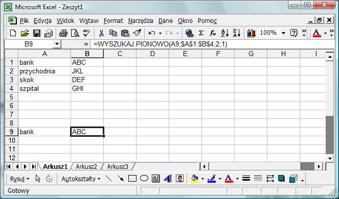

    Szukam rozwiązania w postaci makro dla następującego problemu mianowicie.
    W arkuszu 1 w komórce A mam różne ciągi znaków np:
    Bank Zachodni
    Bank Wschodni
    Bank Spółdzielczy
    Skok Północny
    Szpital w ...
    Szpital w ...
    W arkuszu 2 mam słownik na zasadzie:
    bank, Bankowość
    skok, Bankowość
    Szpital, Szpitale
    Zadaniem jest przypisać komórkom w arkuszu 1 daych kategorii na podstawie fraz przy nich zawartych
    Z góry dziękuję za pomoc

    wyszukaj.pionowo: VBA, makro, Excel - Jak przypisać kategorie do komórek na podstawie słownika?

    Dziękuję za sugestię i poświęcony czas ale to nie jest rozwiązanie którego szukam. Fraza musi zawierać się w ciągu znaków, a nie pasować 1:1
    To znaczy jeżeli będę miał frazę:
    Usługi Bankowe Tadeusz Kowalski - to ciąg ten zawiera słowo klucz "bank" i przypisuje mu kategorię "Bankowość"
    To znaczy, że muszę każdy rekord przeszukać pod kątem słów kluczy i przypisać im odpowiednią kategorię.

    Dziękuję właśnie o takie rozwiązanie chodziło,
    brakowało jedynie metody porównania; vbTextCompare
