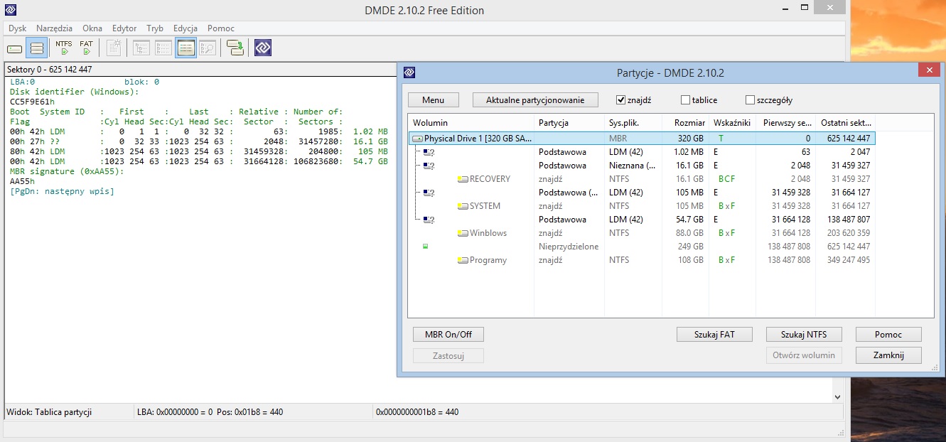

    Czy możesz napisać o co chodzi dokładnie z tym "DMDE dysku"? Ściągnąłem wersje demo ze strony producenta i tam dużo rzeczy mi pokazuje.
    Gdy biorę menu -> zrzut ekranu do pliku tekstowego dostaje:
    Physical Drive 1 [320 GB]                       MBR            320 GB   [   T      ] LBA:  0               -  625 142 447
                                     Podstawowa     LDM (42)       1.02 MB  [ E        ] LBA:  63              -  2 047
                                     Podstawowa     Nieznana (27)  16.1 GB  [ E        ] LBA:  2 048           -  31 459 327
    RECOVERY                         znajdź         NTFS           16.1 GB  [   B C F  ] LBA:  2 048           -  31 459 327
                                     Podstawowa (A) LDM (42)       105 MB   [ E        ] LBA:  31 459 328      -  31 664 127
    SYSTEM                           znajdź         NTFS           105 MB   [   B x F  ] LBA:  31 459 328      -  31 664 127
                                     Podstawowa     LDM (42)       54.7 GB  [ E        ] LBA:  31 664 128      -  138 487 807
    Winblows                         znajdź         NTFS           88.0 GB  [   B x F  ] LBA:  31 664 128      -  203 620 359
                                     Nieprzydzielon                249 GB   [          ] LBA:  138 487 808     -  625 142 447
    Programy                         znajdź         NTFS           108 GB   [   B x F  ] LBA:  138 487 808     -  349 247 495
    _________
    Chyba o to chodziło:
    Samsung HM321HI 320GB 2,5 - Zapętlony: Startup Repair
    Dosyć się chyba wszystko rozsypało, poznaje tylko partycje Windows i Programy, reszty nie znam, pytanie gdzie w ogóle podziały się inne partycje?

    Co do partycji z tego co pamiętam to miałem i tak wg. mnie powinny wyglądać:
    C:\Windows
    D:\Programy
    E:\Filmy lub Download
    Zrzut ekranu zamieściłem post wyżej.
    Dodatkowo dorzucam sektory od 0 do 2048 (wg. instrukcji dla sytemu Windows 7).
    • dev1_lba0_2049.bin (1 MB) Musisz być zalogowany, aby pobrać ten załącznik.

    Aby odzyskać pliki wystarczy otworzyć w DMDE partycje i sprawdzić czy są pliki.
    Można również robić dłuższą procedurę SCAN NTFS jeśli nie nadpisałeś niczego to jakaś szansa istnieje .
    https://www.youtube.com/watch?v=iMQMbaosft0
    ------------- Tu ewentualne przywracanie partycji -----------
    1) LDM należy usunąć
    2) System wstawić jako podstawowa
    Co do reszty partycji jest problem ponieważ
    Partycja Winblows jest tak duża, że obejmuje całą resztę dysku a w tej reszcie mamy partycje Programy.
    Należało by sprawdzić dlaczego oraz jak powinno to wyglądać.
    W tej chwili trudno powiedzieć czy Programy jest prawidłową czy nie i czy Winblows jest prawidłowa czy nie.
    Należy najpierw je otworzyć w DMDE i sprawdzić czy są dane i jak to wygląda.
    Pytanie jaką pojemność miała partycja Winblows ? 54 GB czy 88 GB
    Według wstępnych informacji ustawiłem sektor 0 który należy wgrać w sektor 0
    Potem ponownie pokazać ekran partycji dysku.
    Dysk jest podpięty pod innym systemem mam rozumieć?

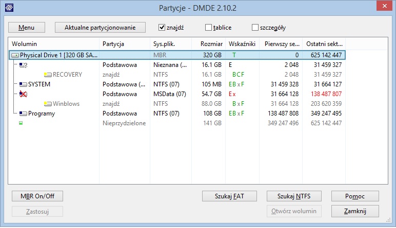

    Ok, jestem już po skanie i po przywróceniach plików. To co chciałem udało mi się odzyskać uff, były błędy w kilku plikach, ale akurat w miejscach, które mniej mnie interesowały. Dysk z programami itp. również odzyskał się cały i już mam go skopiowany. Co dziwne nigdzie nie ma (znikł) dysku E: gdzie też miałem trochę plików, ale nimi się akurat nie martwię.
    Wgrałem sektor 0 (przynajmniej tak mi się wydaje), ale żadnych zmian nie ma.
    Teraz pytanie jak przywrócić wszystko do porządku, żeby wgrać system i ... rozpocząć wszystko od początku :(

    migol21 napisał:
    Po wgraniu restart dysku, i pokaż jak widać w DMDE.
  • #12 14648026
    migol21
    Specjalista HDD Recovery
    Posty: 10064
    Pomógł: 1252
    Ocena: 413
    Programy się pokazały ale z tego co mówisz są one przesunięte więc w zasadzie nic to nie dało bo Windowsowa jest nieprawidłowa Trzeba znaleźć gdzie się zaczynała partycja po przesunięciu. Ta Programy no i ewentualnie kolejna bo z tego co mówisz była C System D Programy i E Druga o nieznanej nazwie.
