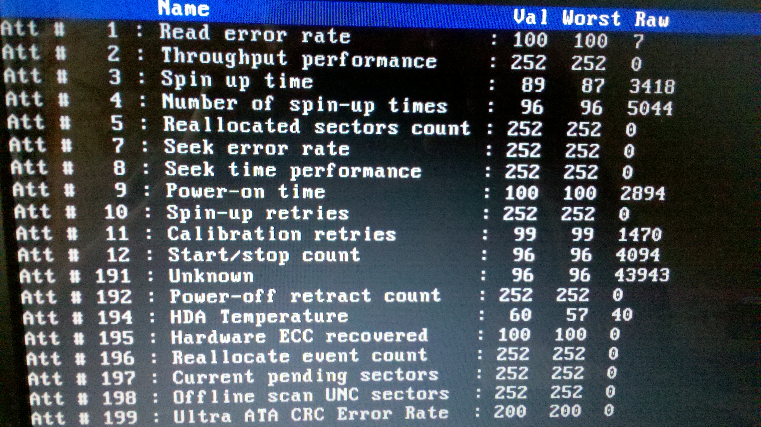

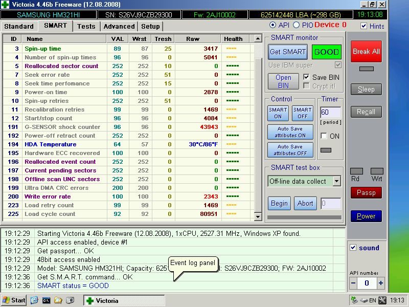

    Komputer wykazuje następujące objawy: bardzo długie ładowanie systemu, non stop "mieli" dyskiem twardym, cuda się dzieją z ikonkami (znikają, pojawiają się losowo), po załadowaniu pulpitu system się zawiesza, kursor znika. Wygląda na działanie intruza w systemie, jednak po dokładnym przeczyszczeniu nadal jest to samo (w sumie to komputer wydawał się czysty jeszcze przed skanowaniem).
    Zastanawiająco wygląda SMART dysku:
    Samsung HM321HI - Analiza SMART, długie ładowanie i zawieszanie systemu Samsung HM321HI - Analiza SMART, długie ładowanie i zawieszanie systemu
    Skanowanie Victorią pokazuje 3 sektory o czasie odczytu >600ms oraz jeden >50ms.
    według mnie istnieje możliwość, że coś dzieje się z powierzchnią, dlatego wolę zasięgnąć porady zanim stracę czas stawiając system na nowo.

    Dysk co najmniej po upadku (191), prawdopodobnie wadliwa mechanika (11).

    Realokowane sektory dopiero się na nim pojawią.
    Realokacje pojawiają się wówczas, gdy dysk trafi na sektor, którego nie może odczytać. Oznaczy go jako current pendiing, następnie trafi na niego ponownie i ponownie go nie odczyta. Wtedy go realokuje.
    Potwornie duża wartośc G-Sensora. Musiał ostro pier... znaczy się upaść.
    Bardzo duża liczba błedów odczytu - czyżby głowica ucierpiała?
    Tak czy siak proponuję zakup nowego dysku, z tego nie będzie już materiału na cokolwiek więcej niż zabawka do prób i testów.

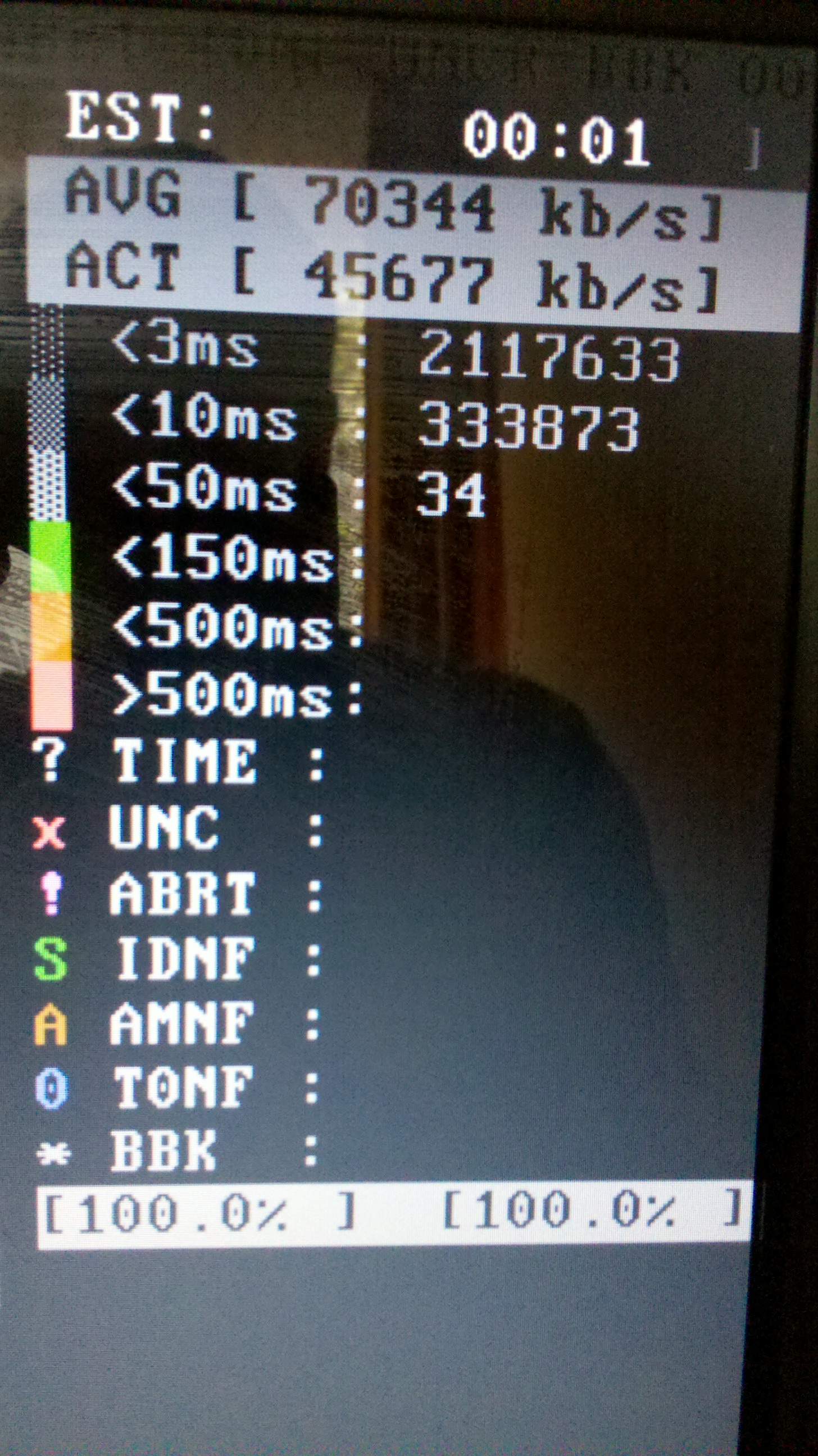

  • #18 12738274
    Vieslav889
    Poziom 24  
    Posty: 945
    Pomógł: 23
    Ocena: 28
    Teraz wychodzi co innego:
    I jeszcze SMART na świeżo po skanowaniu:
    Teraz wywala mi bluescreeny na zmianę: PAGE_FAULT_IN_NONPAGED_AREA oraz BAD_POOL_HEADER. Już jestem prawie pewien, że padła komunikacja z dyskiem, pierwszy bsod wywalało mi kiedyś na teoretycznie sprawnym dysku, który jednak miał zimne luty.
