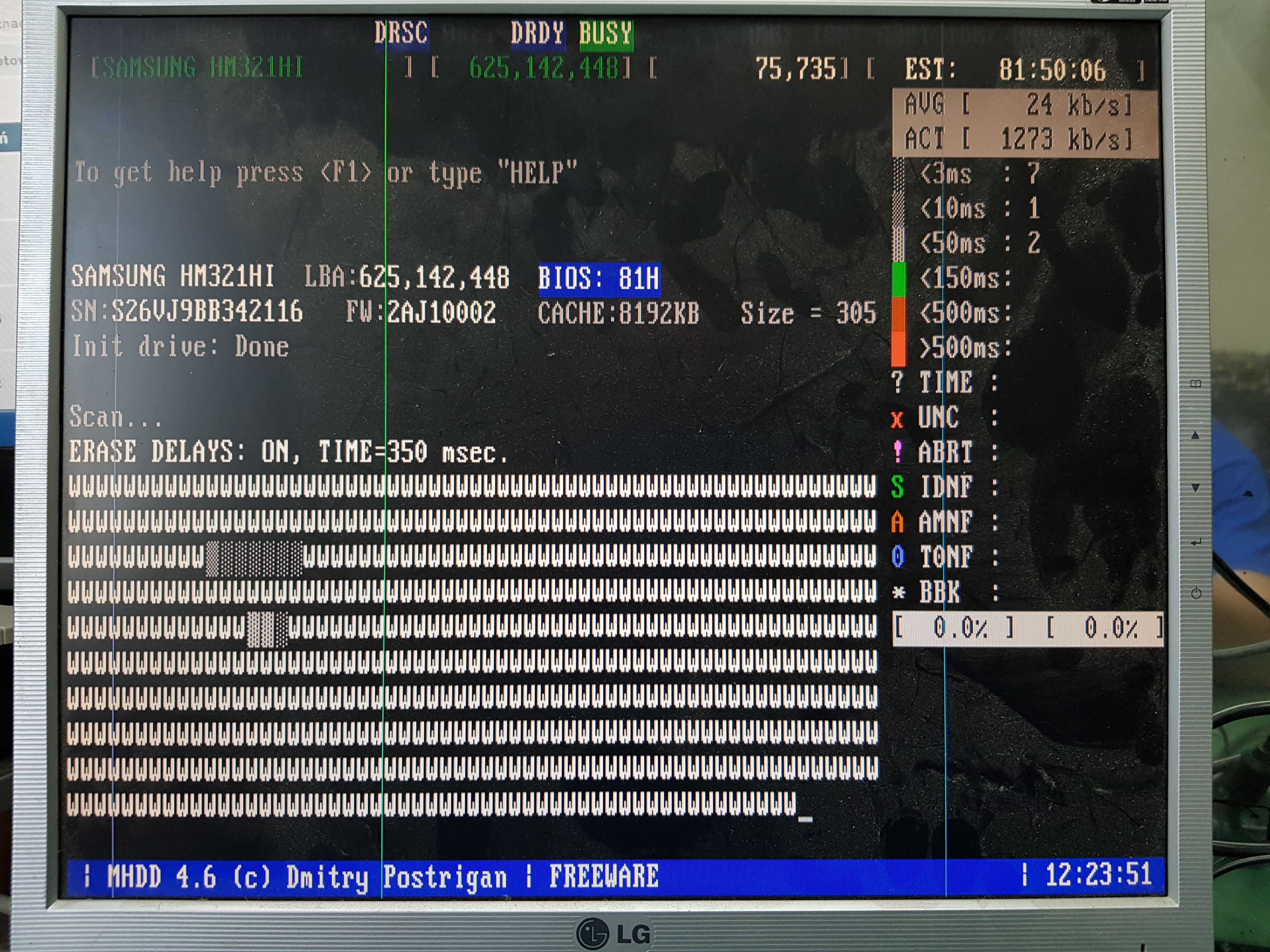

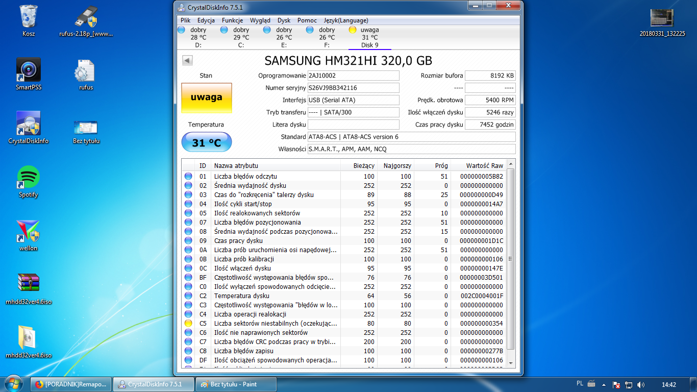

    Posiadam dysk Samsung 320GB model jak w temacie. Brak możliwości zainstalowania systemu, sprawdzenie S.M.A.R.T. i o to wynik
    Samsung HM321HI - Dużo liter W w trakcie zerowania MHDD 4.6
    Postanowiłem wykonać zerowanie dysku przy użyciu MHDD 4.6, jednak po 30 minutach mam niemal same litery W, co to oznacza?

    Zamieść cały ekran SMART a nie tylko kawałek.
    Podejrzewam jednak, że dysk jest trwale uszkodzony i żadne procedury naprawcze mu nie pomogą.

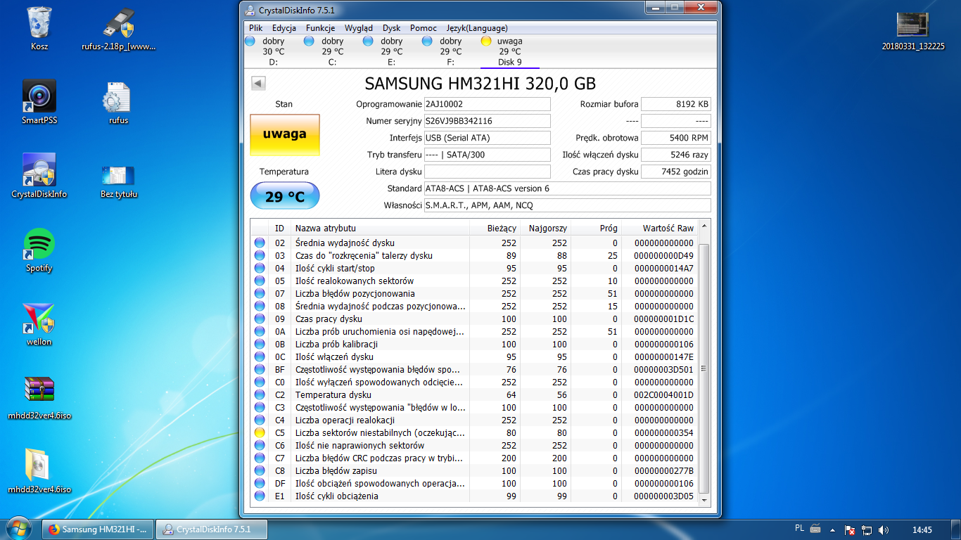

    Podaj cały SMART dla pewności. Po pierwsze nie zrobiłeś zerowania tylko erase delays, a po drugie przerwij proces bo potrwa to z miesiąc i nic z tego nie będzie najpewniej (z części SMART i użycia erase delays widać problemy mechaniczne dysku - pewnie atrybut 01 ma niską wartość przeliczoną i dużą wartość w raw).

    Samsung HM321HI - Dużo liter W w trakcie zerowania MHDD 4.6 Samsung HM321HI - Dużo liter W w trakcie zerowania MHDD 4.6
    #5 17140254
    miecho18
    Spec od komputerów
    Posty: 18700
    Pomógł: 3087
    Ocena: 2777
    852 sektory niestabilne. Dysk na złom. Szkoda na niego czasu.

    Poza tym dysk ma problemy mechaniczne, i nic dziwnego (BF).
    Dysk do utylizacji.

    Dysk uszkodzony mechanicznie, niestabilne sektory w SMART to skutek tego uszkodzenia jedynie. Dysk nie nadaje się do naprawy i użytku.

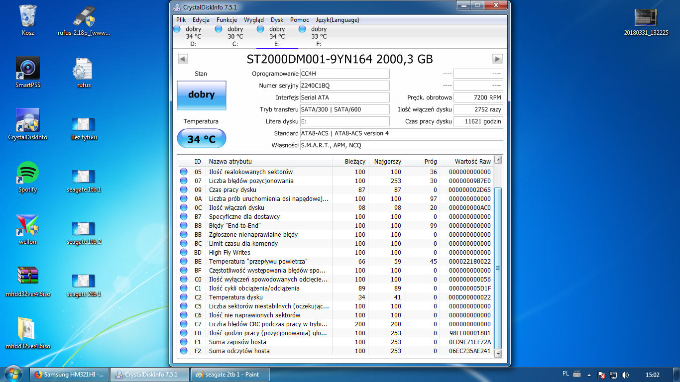

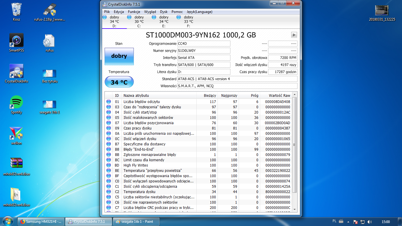

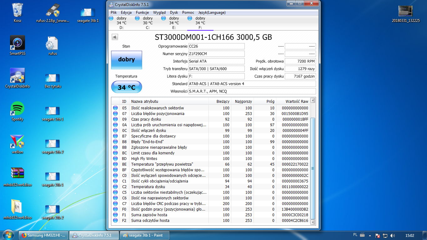

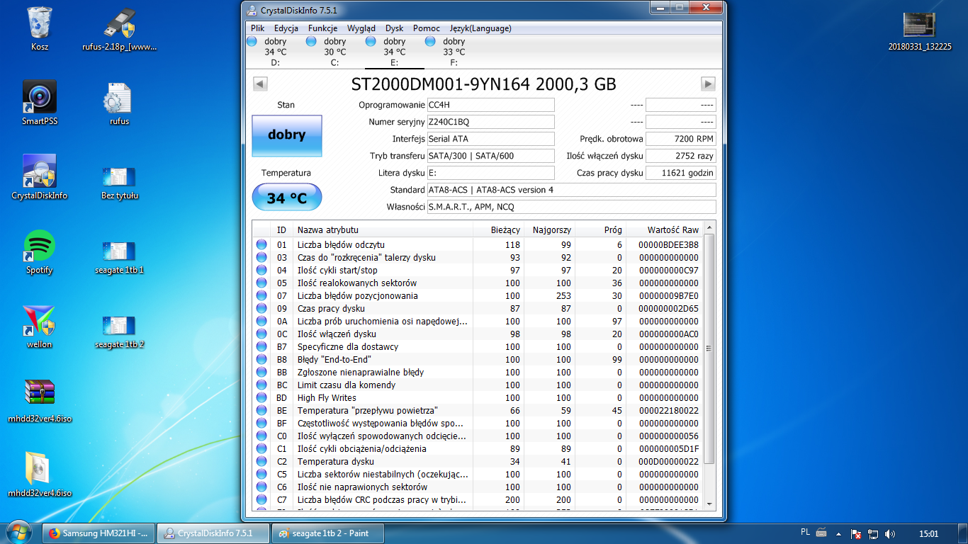

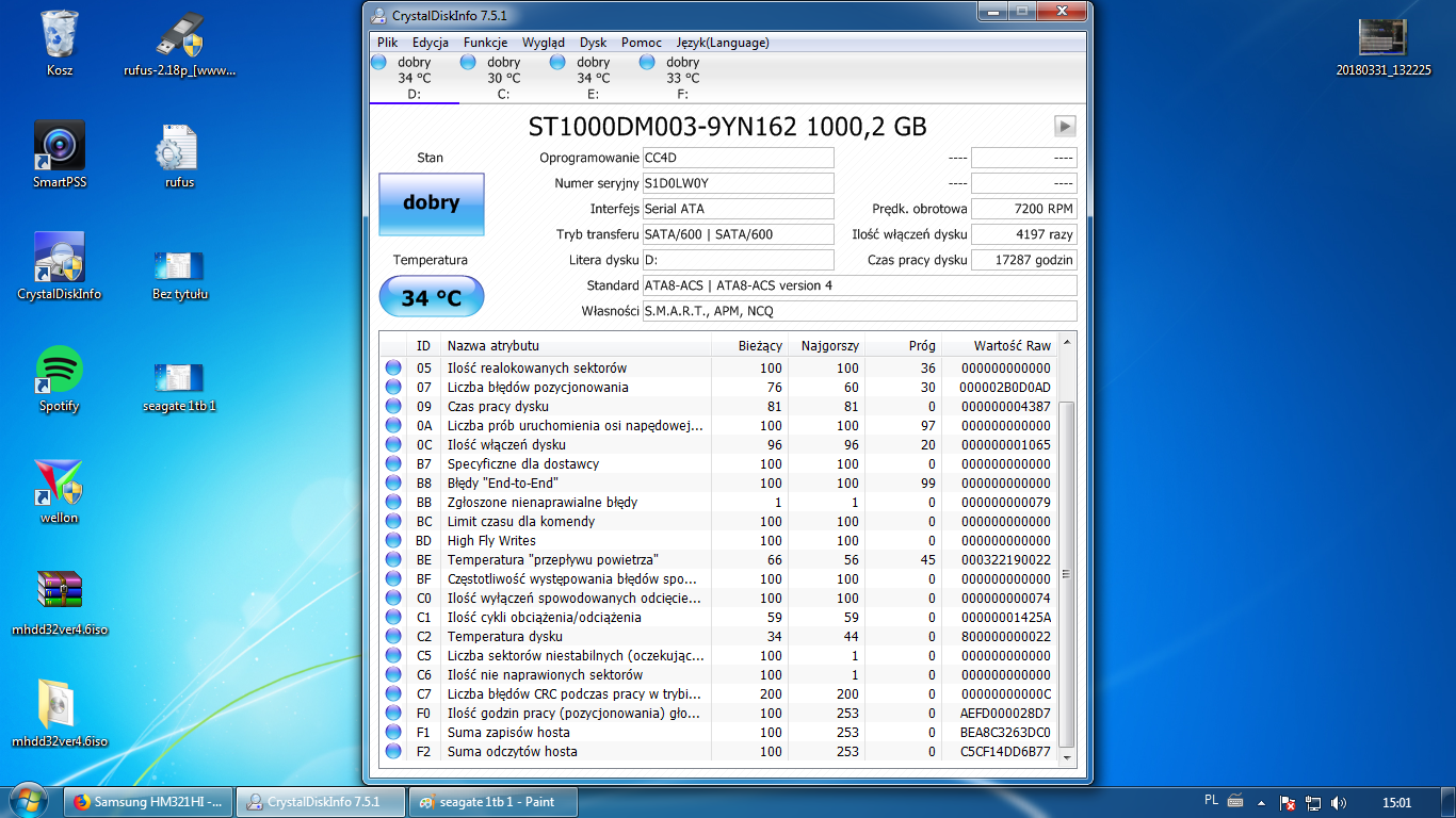

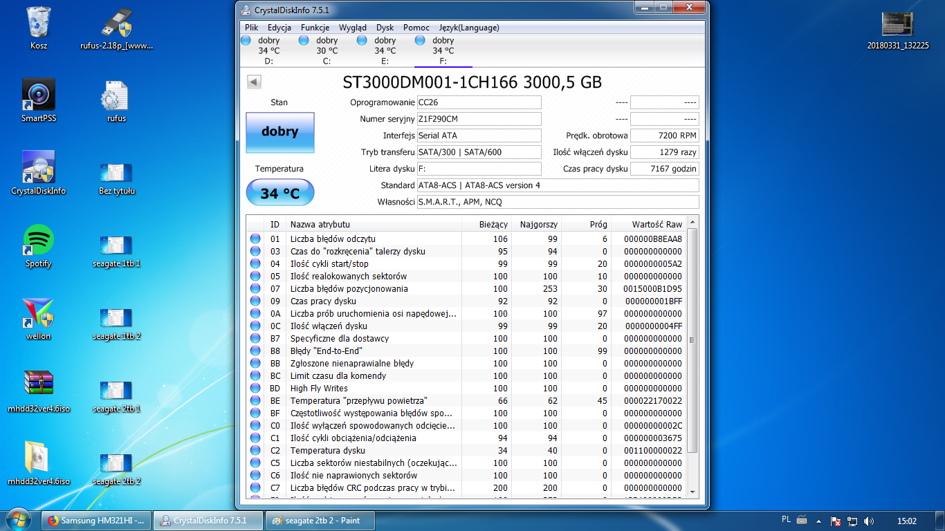

    Przy okazji mogą koledzy zobaczyć czy nie ma czegoś niepokojącego w moich dyskach na dane?
    Samsung HM321HI - Dużo liter W w trakcie zerowania MHDD 4.6Samsung HM321HI - Dużo liter W w trakcie zerowania MHDD 4.6Samsung HM321HI - Dużo liter W w trakcie zerowania MHDD 4.6Samsung HM321HI - Dużo liter W w trakcie zerowania MHDD 4.6Samsung HM321HI - Dużo liter W w trakcie zerowania MHDD 4.6Samsung HM321HI - Dużo liter W w trakcie zerowania MHDD 4.6

    Niepokoi jedynie SMART dysku 1TB. Wartość atrybutu BB wynosi 1 - czy te wartości rosną ? (może była skutkiem C7) oraz niepokojące wartości w najgorszy w C5 i C6. Ten dysk wymaga skontrolowania.

    Będę monitorował wartość atrybutu BB.
