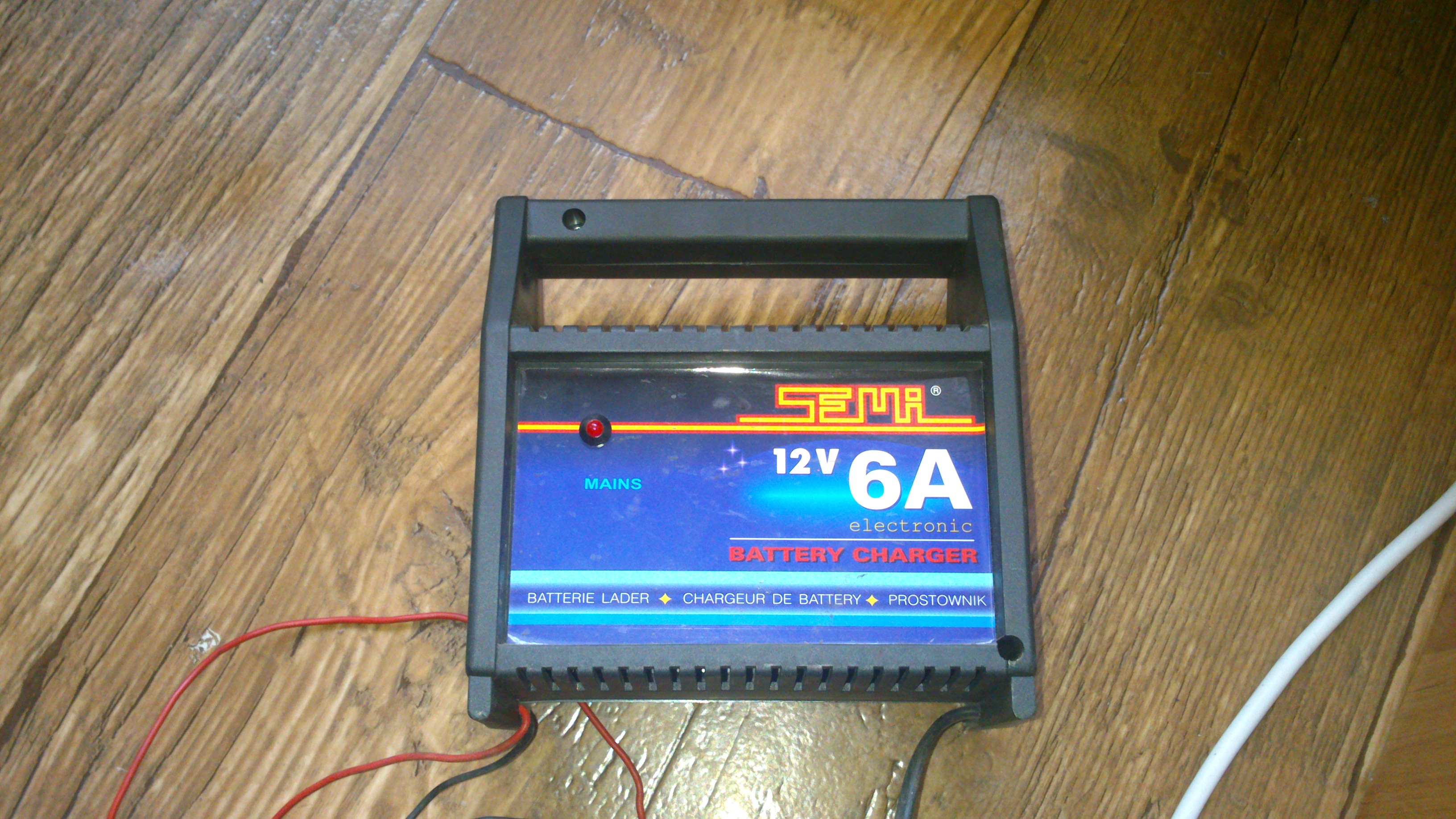

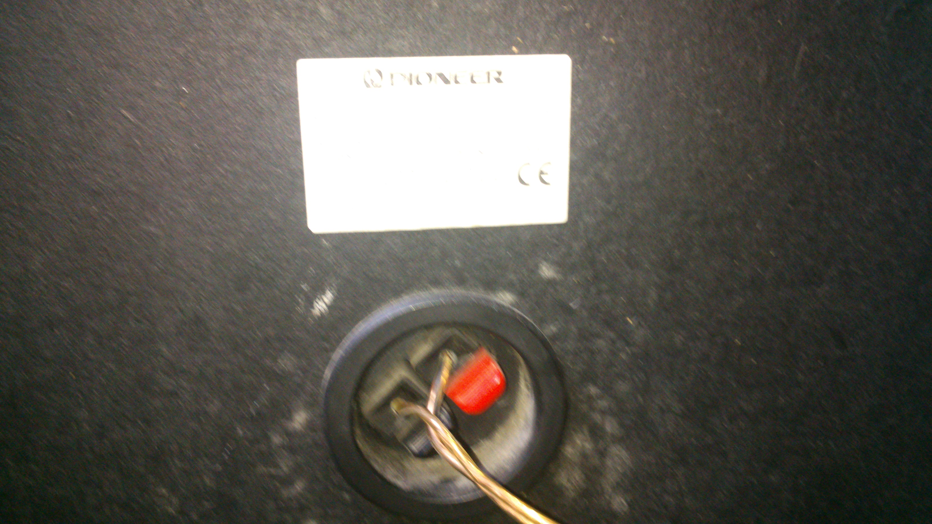

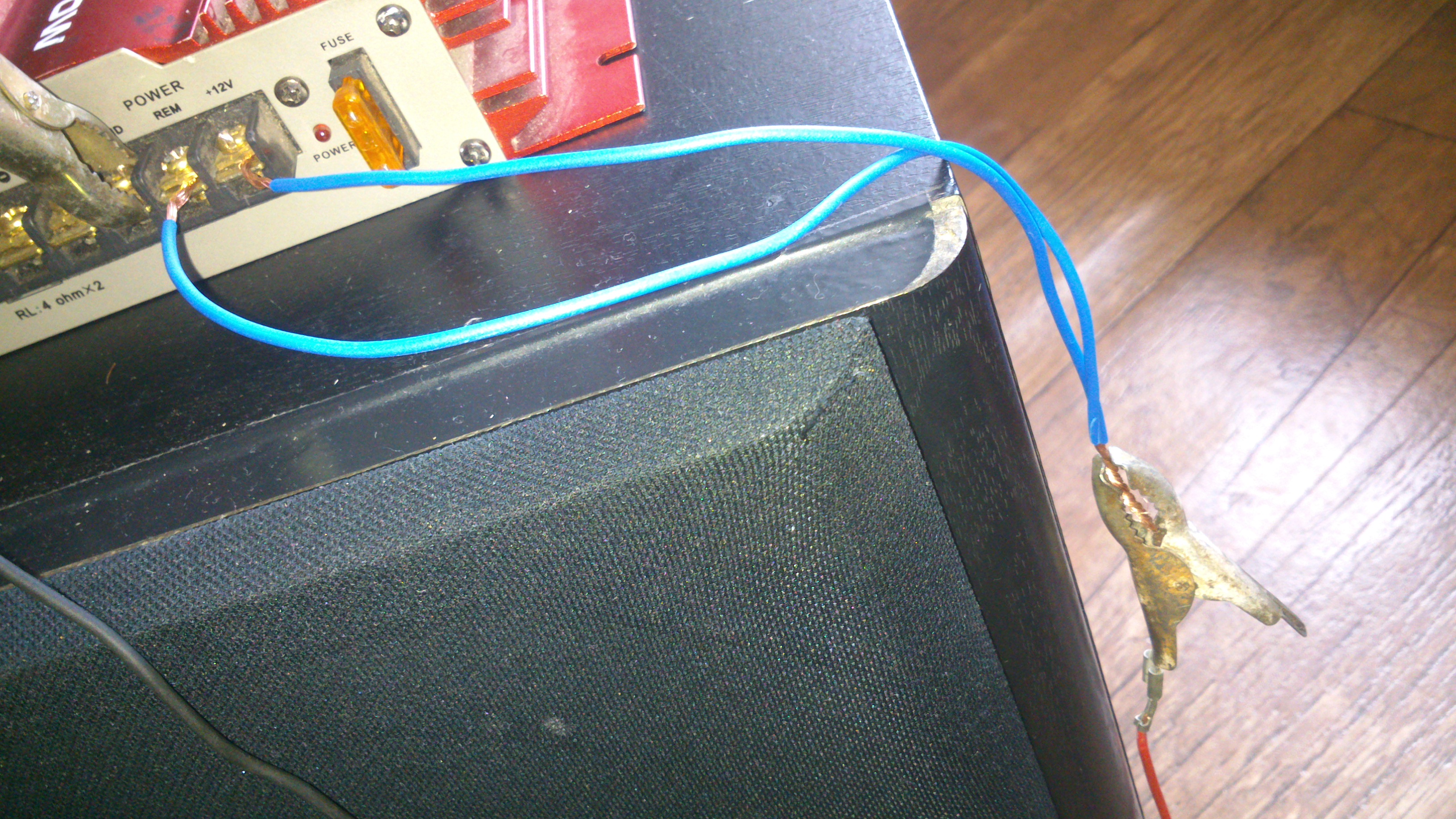

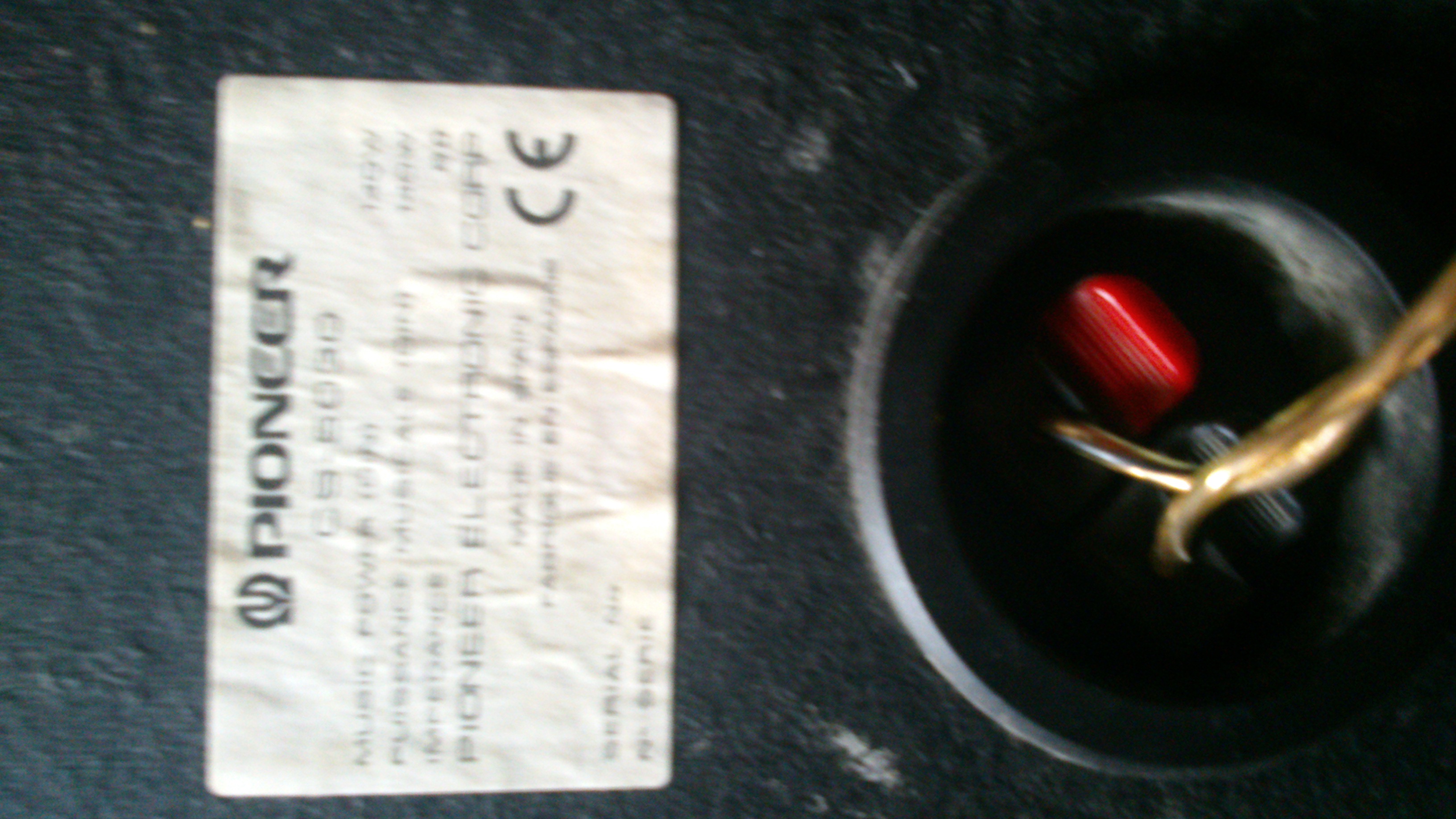

    Witam posiadam kolumny firmy Pioneer CS-5030 i wzmacniacz samochodowy firmy Blow Adrenaline TL-X100 , 2x70W.Te sprzety leżaly u mnie nie uzywane wiec postanowiłem je połączyć i zobaczyć co z tego wyjdzie.Niestety napotkałem na problem a mianowicie po podłączenie wszystkiego tak jak umiem ( nie znam się na tym za bardzo) wszytko pokazałem na zdjęciach .oczywiście wiem ze do wzmacniacza samochodowego potrzebny jest prąd 12v wiec podłączyłem go poprzez prostownik (może on jest przyczyną).Problem leży w tym ze nie słychać muzyki czysto tylko takie charszczenie,trzeszczenie razem z muzyką. bardzo bym prosił o pomoc z góry dziękuję !

    Prostownik samochodowy jest tu problemem. Jest to bardzo kiepskie źródło zasilania, jeśli mówimy o sprzęcie audio.
    Jeśli to możliwe, to proszę podłączyć się do akumulatora samochodu - na chwilę, dla celów testowych. Sprawdzić, czy będzie różnica.

    Prostownik nie ma filtracji napięcia, i do tego jest za słaby.
