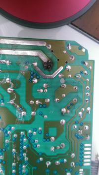

    Walczę z moją zmywarką electrolux esl4131 w pewnym momencie zauważyłem ze nie domywa zacząłem szukać rozwiązania i zauważyłem że nie grzeje wody, pomyślałem że to grzałka wybudowałem zmywarkę przemierzyłem grzałkę i okazało się że jest w porządku zacząłem szukać dalej, patrzę na programator i na pierwszy rzut oka wszystko w porządku do póki nie wyciągnąłem go z obudowy.
    Na drugiej stronie płytki zauważyłem wypaloną jedną z nóżek przekaźnika który jest na płycie. Wylutowałem przekaźnik i sprawdziłem go czy nie jest sklejony i przerzuca i wszystko działa wlutowałem go z powrotem i naprawiłem ścieżkę. Będąc na płycie sprawdzając przekaźnik nie reagował wiec wylutowałem diodę która była zaraz nad nim i to już pomogło przekaźnik zaczął reagować będąc już na płycie, ale mimo to nie pomogło to z grzałką, tak jakby programator nie podawał napięcia na grzałkę. Przemierzyłem gniazdo grzałki i cały czas jest na nim napięcie 70V czasami spada do 20V, a max wzrosło podczas pracy zmywarki do 80V.
    Ma ktoś jakiś pomysł czy jest jeszcze jakiś element który mogę sprawdzić czy od razu zamawiać programator i ile taki programator może kosztować.
    Proszę o pomoc i pozdrawiam Wojtek

    No właśnie że maszyna w ogóle się nie namyśla, to nie jest tak że ja puściłem test 10 min i nie działa, puszczałem całe mycia i dalej nic. raz jeszcze proszę o pomoc jak ktoś miał taki przypadek lub wie który element musiałbym wymienić żeby zaczęło działać
    Reagować na co :?: . Jeśli podałeś mu zewnętrzne napięcie sterujące gdy był na płycie, to gratuluję odwagi.

    Podałem mu napięcie mając płytkę wyciągniętą ze zmywarki to chyba naturalne.
    Co do problemu to nie mogłem dłużej czekać na pomoc i zakupiłem używaną taką samą zmywarkę i podmieniłem programator, woda już się grzeje, natomiast zastanawia mnie czy jest szansa naprawy tego programatora czy raczej nie ma żadnych szans

    marceli-szpak
    Posty: 3
    Ocena: 3
    Fajnie, że można znaleźć archiwalne tematy. Moja zmywarka od jakiegoś czasu nie domywała naczyń a na koniec po otworzeniu okazało się, że naczynia są mokre i niedomyte. Znalazlem ten temat i rozebrałem panel sterowania i bingo, okazało się, że w tym samym miejscu co na zdjęciu wyżej jest odlutowana stopka. Po zalutowaniu zmywarka grzeje i zmywa jak wcześniej. Może jeszcze jakiś czas posłuży pomimo swoich 11 lat. Pozdrawiam.
