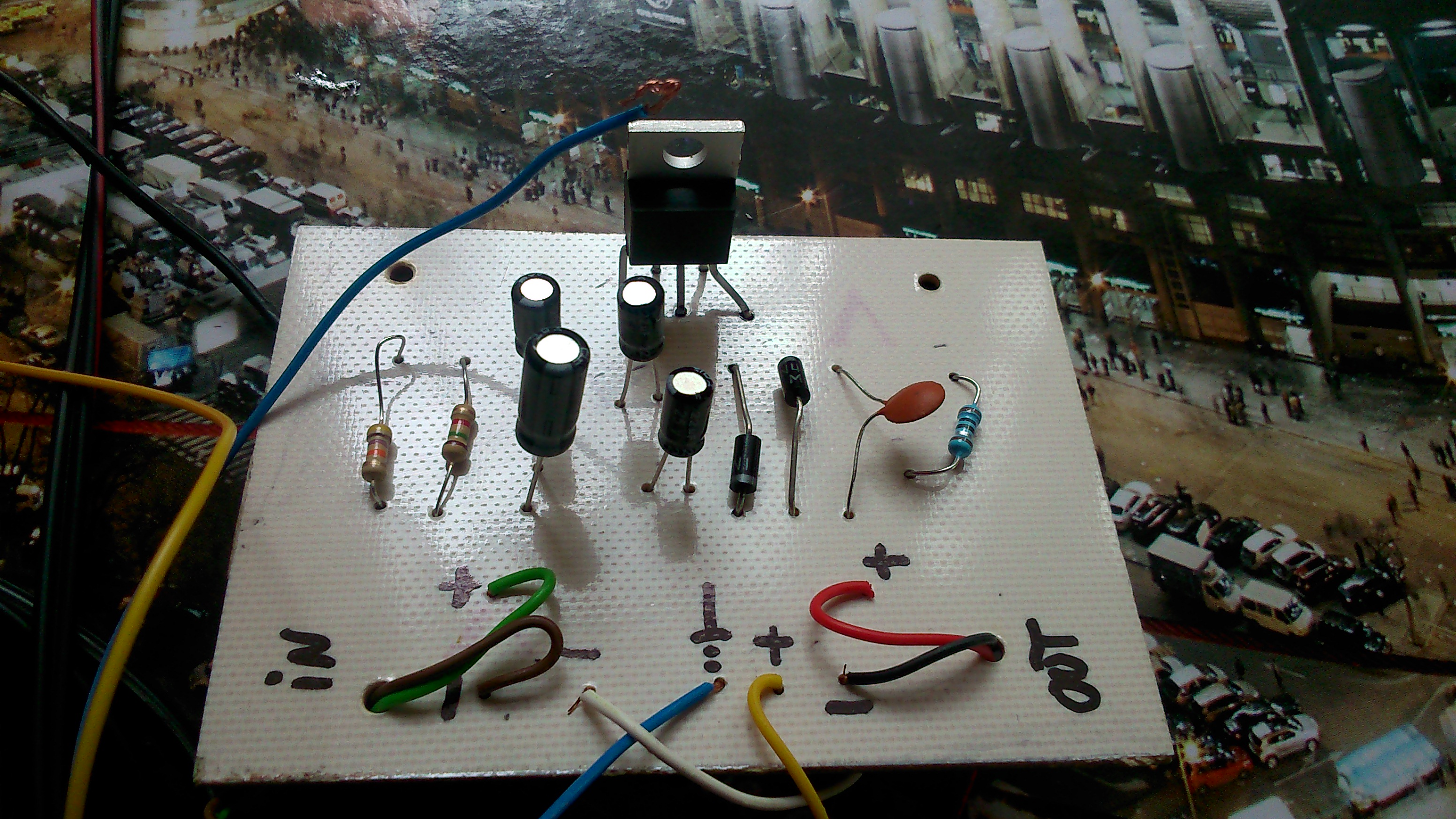

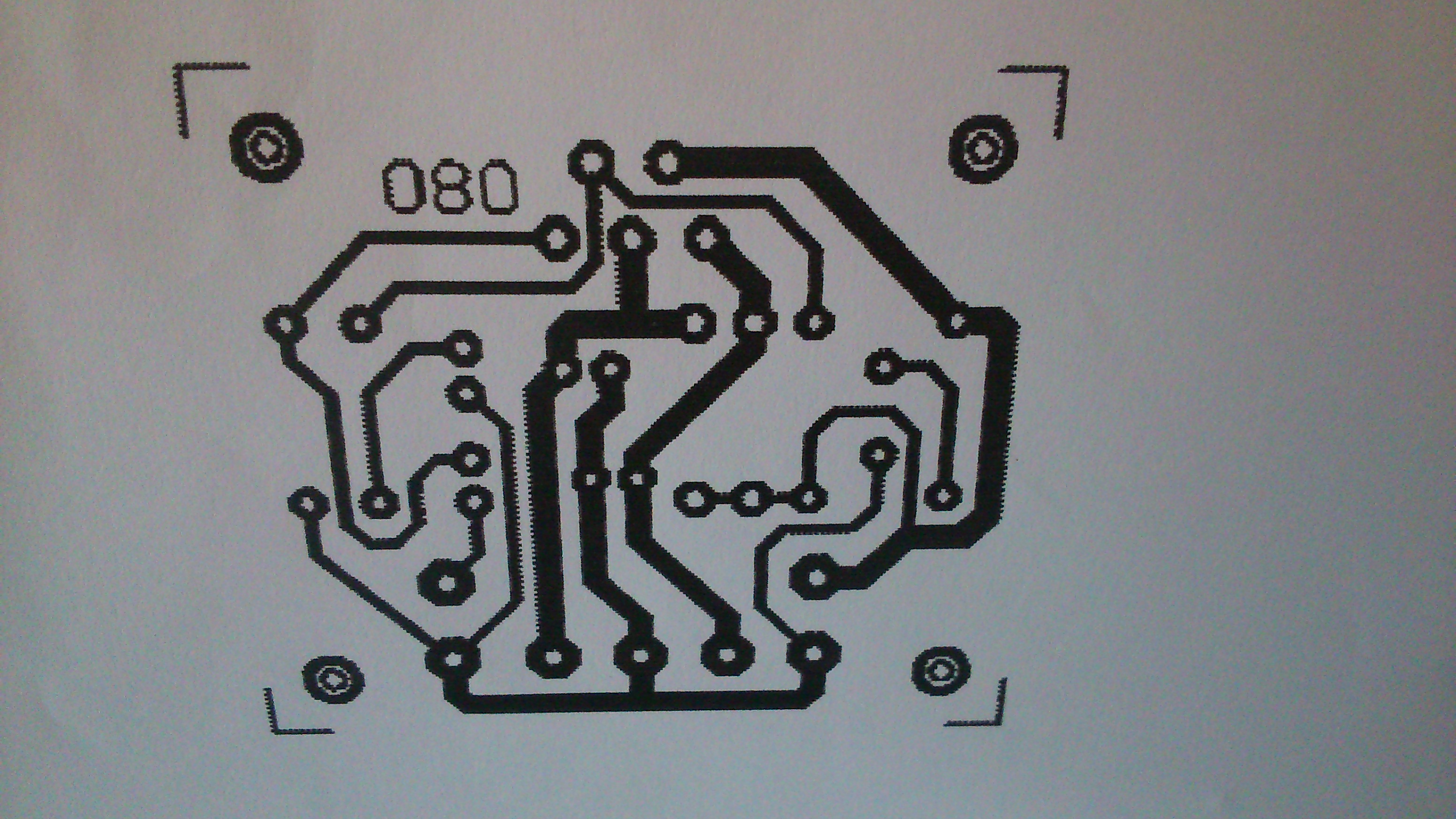

    Witam zrobiłem wzmacniacz na TDA2030, po złożeniu i podłączeniu dźwięk przez chwilę jest bardzo zniekształcony, ledwo słyszalny, a po jakimś czasie słychać tylko takie buczenie przy niektórych tonach.
    Proszę was o pomoc co to może być.
    Czy gnd 06 ma być gdzieś podłączone?

    Czym to zasilasz?
    Jak jest podłączone to zasilanie?

    Już wiem co nie tak, ale dzięki za odpowiedź, zapomniałem dorysować jednej ścieżki a co za tym idzie wszystko działa nie tak. Zamykam
    Problem jednak nie znikł przelutowałem elementy i nadal strasznie trzeszczy, szczególnie przy niskich tonach ale też i przy wysokich, pomocy bo nie wiem co to może być, zasilam zasilaczem 12v od zasilacza antenowego ale próbowałem z baterią 9v, nadal to samo
    Według schematu wzmacniacz ten powinien być zasilany zasilaczem symetrycznym, to znaczy dwoma napięciami, jednym dodatnim wzgledem masy a drugim ujemnym względem masy.
    Zasilanie jednym napięciem powoduje że to nie działa poprawnie

    leisty napisał:
    Czyli zasilanie symetryczne wyeliminuje zniekształcenia?
    O ile wszystko inne jest sprawne, to zasilanie symetryczne spowoduje że wzmacniacz będzie pracował poprawnie a więc bez zniekształceń
