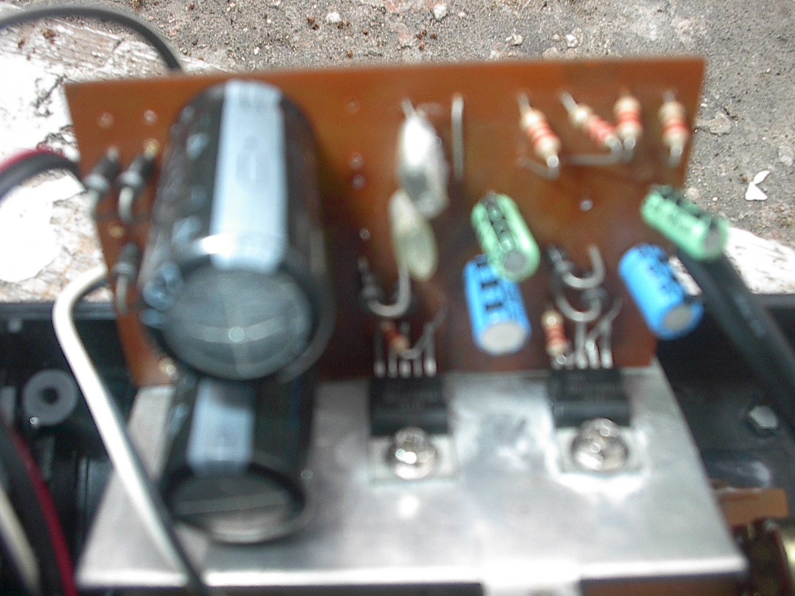

    witam jak w tytule mam problem z wzmakiem tda 2030A a mianowicie niewiem co mu jest był on wyjęty z jaki głośniczków komputerowych (chodził z nimi dopuki się nie skopcił) :cry: a gośćiu który go miał powyrywał my wszystkie :twisted: kable i dał mi go razem z przedwzmaczniaczem i transformatorem kumpel wymienił mu te tda 2030 i popodłanczał kable jak potrafił efkt był taki: pochodził chwilę dobrze ale zaraz zaczął zniekształcać dzwięk (z oboma kanałami dzieje się to samo) az w końcu końcówki znów poszły z dymem !! niwiem gdzie może być usterka czy kable są zle podpięte czy może na układzie coś jest proszę wic o poradę (mam jego zdjęce moge puśćić meilem) proszę o poradę czy wogule warto go naprawiać??? a co myślicie o tym wzmaku http://www.elektronika.qs.pl/schem003.html bedzie chodził??? i ile by mogło kosztować zrobienie takiego wzmaka (jestem początkujący trzeba mi coś banalnie prostego) :P
    • Wzmacniacz TDA 2030A - zniekształcenia dźwięku i uszkodzenia końcówek IM004137.JPG (543.41 KB) Musisz być zalogowany, aby pobrać ten załącznik.

    z tego zdjęcia nic nie wynika, zrób ostrzejsze i spakuj je bo jest ogromne. a co do naprawy to ciekawe czy nie ma błędu układowego jeżeli palą się, może napięcie za wysokie, podaj więcej szczegółów

    z tego zdjęcia wygląda mi to na złe zasilanie układu, możliwe że się mylę ale ale jeden elelktrolit filtru zasilacza wydaje się być rozdęty, a może to tylko złudzenie? a co do zdjęcia to zrób z dalszej odległości będzie mniejsze powiększenie układu ale ostrzejsze

    dzięki mam te zdjęcia z dalszej odl i wyciołem tylko płttkę zeby było mniej miejsca tylko jak je dołączyć (moze puścić meilem?? meilem) ps. myślisz ze zasilanie zle podpięte??? a jakby to był kondzior to mogłoby się tak dziać? (przypominam po wymianie tda chodził chwilę dobrze a zachwilę zaczą zniekształcać i chraz ciszej.... po wyłączeniu, odczekaniu i ponownym włączeniu znów chwil pochodził i dalej to samo ) co może być padnięte?? moze masz jakiś schemat który by do tego pasował (jest pełno tylko żaden mi nie pasuje)

    schmat weź z noty aplikacyjnej układu, a zdjęcia podeślij na gkk1(_at_)op.pl
    coś musi być nie tak jak zniekształca i pali się. jak możesz podeślij też schemat wzmaka

    jak jest zasilony układ symetrycznie czy nie? ze zdjęcia wynika że powinien być symetryczny zasilacz czyli +, - i masa. może nie ma masy i napięcia nie dzielą się po połowie, a poza tym nie podoba mi się ten kondensator przy mostku prostowniczym
