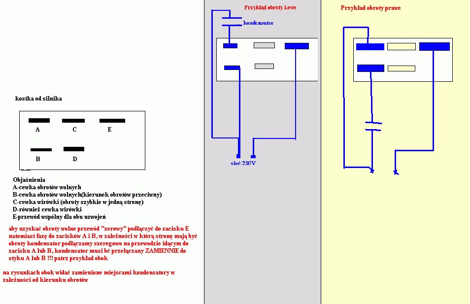

  • #6 1523668
    jesta19
    Poziom 24  
    Posty: 711
    Pomógł: 56
    Ocena: 69
    jakosc tak jak widac ale idea dobra,mam nadzieje ze nie pomylilem sie ,dawno temu ostatni raz naprawialem pralke
    • silnik.rar (2.47 KB) Musisz być zalogowany, aby pobrać ten załącznik.
  • #7 1523748
    PS 663S BIO
    Posty: 2274
    Pomógł: 137
    Ocena: 189
    ten schemat który jest wyżej to sposób podłączenia silnika żeby uzyskać wirowanie, a potrzebne jest jeszcze pranie
  • #8 1523770
    jesta19
    Poziom 24  
    Posty: 711
    Pomógł: 56
    Ocena: 69
    wiec podlaczasz na nastepna pare stykow,a zmiana kierunku to zamiana przewodow na parze stykow,przewod na pojedynczym styku jest staly (caly czas w tym samym miejscu)
    para stykow jest w pionie
  • #9 1523795
    PS 663S BIO
    Posty: 2274
    Pomógł: 137
    Ocena: 189
    oto sposób podłączenia silnika
    • Pralka Gracja PDG 585 – schemat cykli programatora i podłączenie silnika 5 przewodów pdg.gif (16.66 KB) Musisz być zalogowany, aby pobrać ten załącznik.
  • #10 1523831
    jesta19
    Poziom 24  
    Posty: 711
    Pomógł: 56
    Ocena: 69
    dokladnie to samo tylko ze bardzo ladnie narysowane
  • #11 1523848
    PS 663S BIO
    Posty: 2274
    Pomógł: 137
    Ocena: 189
    nie musisz mi dogadywać, po prostu jak się ma rysunek to jest łatwiej
