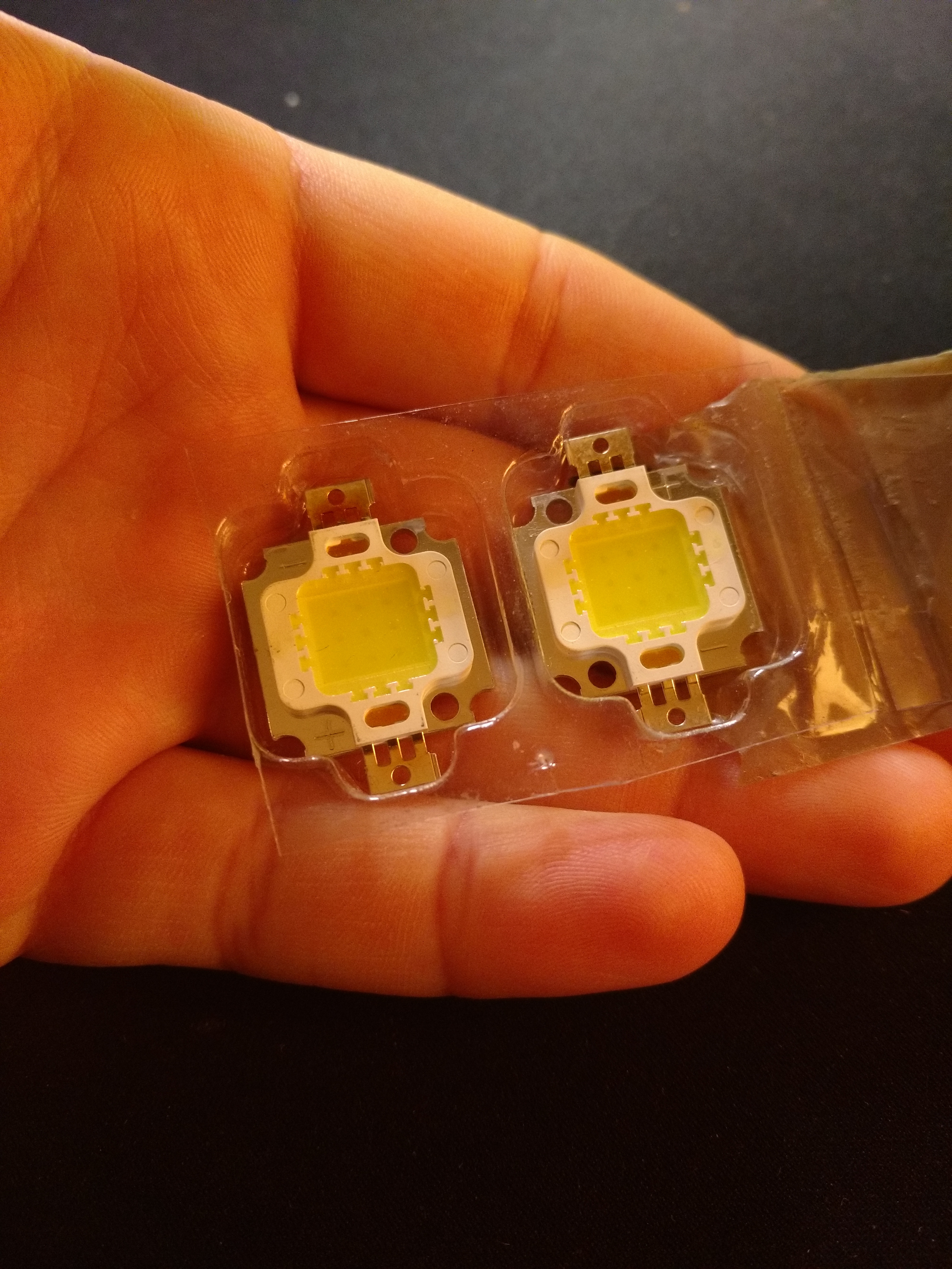

    Witam mam kilka matrixów diod typu COB. Nigdy nie miałem ich w rękach więc powoli ogarniam co trzeba zrobić żeby sobie działały. LEDy te działają na 12V i 900mA.
    Z tego co mi internet podpowiedział jak podepnę do nich zasilanie to prąd leci bardzo wysoko, wiem że są specjalne sterowniki, które ograniczają natężenie prądu.

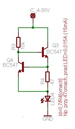

  • #6 14693664
    Zygaqra
    Poziom 35  
    Posty: 2234
    Pomógł: 257
    Ocena: 494
    Jeżeli myślisz, że to co widać na zdjęciu to wszystko, jesteś w błędzie. Poszukaj jeszcze drugiej strony płytki.

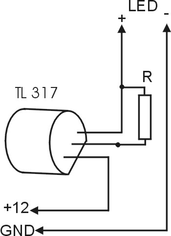

    Niestety wciąż mam z tym problem, odpowiedź Kraniec_Internetów jest pomocna przy zwykłych LEDch, lecz przy LEDach dużej mocy taki układ jak w podanym linku jest totalnie zły :/
    Jedyne co się sprawdziło chociaż trochę to układ na tranzystorze i odpowiednie dobranie wzmocnienia tak aby przepuszczał określony prąd. Ale tu znowu jest duży problem ze stabilnością. 10W przez tranzystor zaraz go nagrzewa, nawet z radiatorem. I tu wzmocnienie rośnie, LED się pali itd. Takie błędne koło :/

    Jak zrobić sterownik ograniczający natężenie przepływ prądu do LED?
    Nie mają stabilizatora. Trzeba wszystko ręcznie zrobić :/
    #11 16177207
  • #12 16177368
    BuildEver
    Poziom 7  
    Posty: 153
    Ocena: 3
    Dziękuję, na pewno spróbuję użyć tego układu.

    BuildEver napisał:
    Ja mam zewnętrzny zasilacz i potrzebuje tego sterownika.
    Jakie parametry ma twój zasilacz? Jeżeli twój zasilacz na wyjściu daje napięcie 12V to taka dioda po zastosowaniu układu kolegi "Kraniec_Internetów" nie będzie działać na pełnej mocy ponieważ napięcie wejściowe musi być "z noty katalogowej" większe od wyjściowego o przynajmniej 3V.
    Tak nawiasem mówiąc prąd diody się zgadza, lecz napięcie jest niższe- wynka to z wewnętrznego połączenia "czipów".
    Kraniec_Internetów napisał:
    Skąd masz te informacje?
    Tak. Nie ma tam w środku stabilizatorów ani niczego takiego. To po prostu dioda o mocy 10W, w strukturze zawiera 9 jednowatowych "czipów" połączonych szeregowo równolegle. Stąd : 3x3V=9÷11V i tak wysoki prąd. Oczywiście Chińczyk moc zawyża i sugeruje 10W, jednak uważam, że dioda dla kompromisu wydajności i żywotności, powinna pracować w bezpiecznym punkcie pracy np. 10V /0,9A .
  • #14 16177687
    Zygaqra
    Poziom 35  
    Posty: 2234
    Pomógł: 257
    Ocena: 494
    Chyba lepszym rozwiązaniem będzie zrobienie źródła prądowego na dwóch tranzystorach gdzie elementem określającym prąd jest rezystor ale spadek napięcia na nim wynosi 0,7V(około) a więc i moc na nim wydzielana jest prawie dwa razy mniejsza. W układzie są zastosowane małe tranzystory ale do większego prądu należy dać mocniejszy tranzystor oznaczony jako Q3. Jak zrobić sterownik ograniczający natężenie przepływ prądu do LED? tranzystory nie powinny się stykać obudowami aby Q4 nie nagrzewał się od Q3 wtedy jest lepsza stabilizacja prądu.
    Jeśli Twoje dane są poprawne to APC 12-700 będzie wystarczający. Trochę mniejszy prąd da bezpieczny zapas gdyby jednak chińczycy rozminęli się z prawdą.
    Nie zapomnij o chłodzeniu leda.
