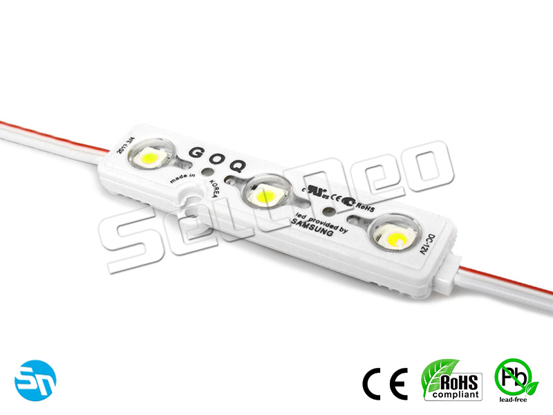

    Witam. Potrzebuję zredukować napięcie 24V w kanale do 12V 500mA do zasilania diod LED we własnoręcznie wykonanej lampie warsztatowej. Jakiś mały układ, który zmieściłby się w lampie. Pozdrawiam.

    adolfone napisał:
    Miałem w posiadaniu 10 modułów SMD
    To są moduły na napięcie 12V? To trzeba było podłączyć je po dwa w szeregu i już masz moduł na 24V bez obniżania napięcia.

    adolfone napisał:
    Miałem w posiadaniu 10 modułów SMD, chciałem je wykorzystać.
    Pokaż fotkę, jakie to moduły.

    Moduły jak na zdjęciu. Jak zredukować napięcie 24V na 12V 500mA do zasilania diod LED w lampie?

    Czyli moduły na 12V. Połącz je po dwa w szereg i będą moduły na 24V. Jak masz zamiar zasilać je z trafa bezpieczeństwa, to daj prostownik, stabilizator 7824 i podłącz do niego moduły. I masz gotową lampę na 24V.

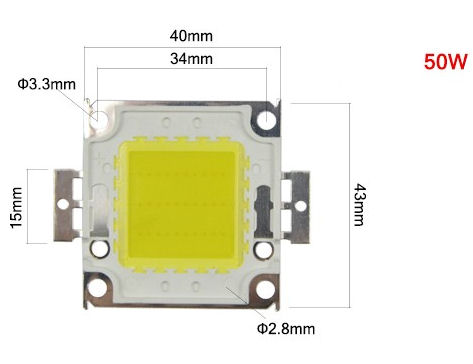

    To jak już tak męczę to może jeszcze zapytam, w kanale są 4 oprawy na gwint E27 również zasilane z transormatora bezpieczeństwa oświetlające podwozie samochodu, na tą chwilę są w nich żarówki 24V 60W. Myślałem żeby w przyszłości żarówki zastąpić modułami jak na zdjęciu. Wtedy najlepiej byłoby użyć mostka prostowniczego do każdej oprawy? Wmontować do gwintu E27 moduł wraz z zasilaniem? Jak zredukować napięcie 24V na 12V 500mA do zasilania diod LED w lampie?

    Na jakie napięcie jest ten moduł?
  • #16 15454001
    adolfone
    Posty: 446
    Ocena: 43
    20-40V DC.

    Dokładnie.Można też poeksperymentować z kątami i zobaczyć na 4 modułach efekty oświetlenia.Tak przy okazji 50W to spora moc nie wiem czy nie będziesz musiał modułów zamontować na radiatorach
    Tak tak sam producent nakazuje montażu na radiatorze.

    To montaż w kanałówce chyba nie bardzo, radiatorek raczej mały nie będzie
    1 -chłodzenie
    2 -miejsce

    Może jakieś stare oprawy po lampach halogenowych?Wygląda toto w miarę,wykonane chyba z aluminium(problem radiatora)Wszystkie części wejdą do środka i masz przy okazji zmianę kąta świecenia.
