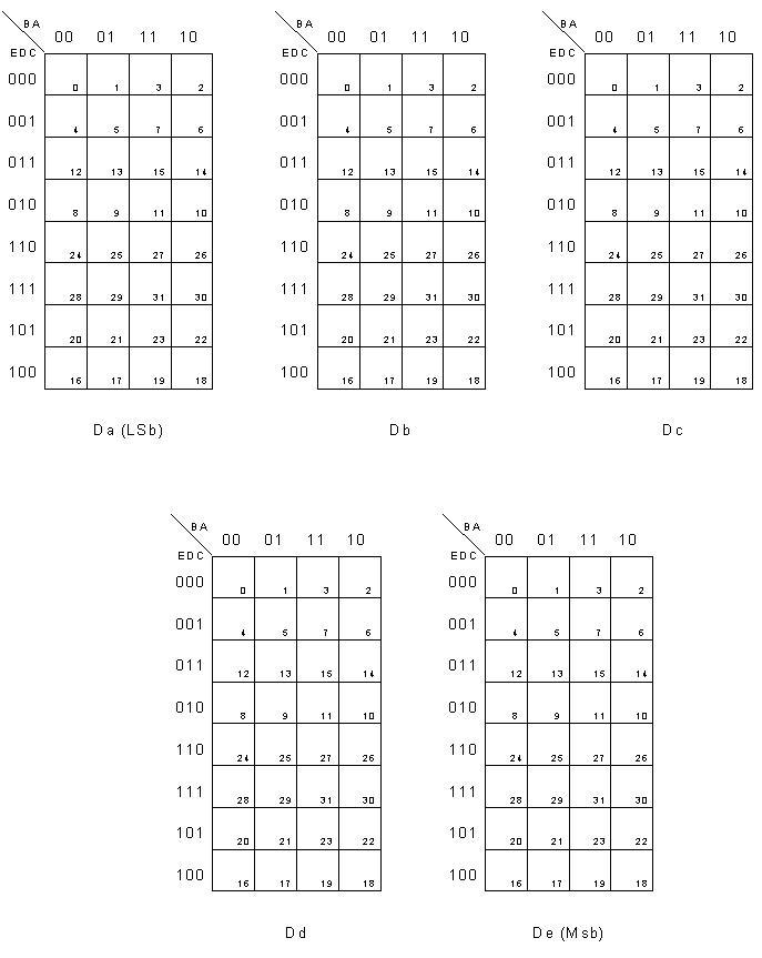

    Mam mały problem. Mam zadanie którego nie potrafie rozwiązać :(. Oto treść:
    Zaprojektować 5 bitowy licznik synchroniczny zliczający w dół w kodzie określonym przez kolejne liczby nieparzyste. Dodatkowo licznik powinien uwzlględniać stan 0 i stan 24.
    Podaje punkty według których należy wykonać zadanie:
    1. Określić liczbę stanów projektowanego układu
    2. Określić minimalną liczbę potrzebnych przeżutników i kodujemy stan licznika stanami tych przeżutników
    3. Dokonać wyboru typu przeżutników z których zbudowany jest licznik
    4a. Określić tabele wzbudzeń dla wszystkich zastosowanych przeżutników
    4b. Na podst. tabeli przejść i tab określić tabelę wzbudzeń licznika
    5. Zminimalizować funkcje wzbudzeń przeżutników
    6. Narysować schemat logiczny licznika.
    7. Narysować przebiegi czasowe w charakterystycznych punktach układu.
    Wszystkie te punkty muszą się znaleźć w zadaniu :(. Niestety nie wiem jak je zrobić. Jeżeli ktoś wie to prosze o pomoc.

    Twój licznik zlicza w dół, kolejno:
    31
    29
    27
    25
    24
    23
    21
    19
    17
    15
    13
    11
    9
    7
    5
    3
    1
    0
    i znów 31,29 ...
    Czyli teoretycznie ma 18 stanów roboczych
    Potrzeba 5 przerzutników - częściowo to wynika z polecenia w zadaniu, że licznik ma być 5 bitowy a częściowo z faktu, że 18 stanów nie da się zapisać na 4 bitach (maks 2^4=16 stanów).
    Dobrze jest uwzględnić także stany niedozwolone, ponieważ zakłócenie (np. zasilania) pomiędzy impulsami zegarowymi może zmienić dowolnie stan przerzutników i nawet w takim przypadku licznik powinien samoistnie wrócić na dobrą drogę w minimalnej liczbie impulsów zegarowych.

    Proponuję byś wybrał przerzutniki D, ponieważ masz wtedy tylko 5 funcji wzbudzeń do minimalizacji,
    Rozpisujesz poszczególne bity stanu docelowego w 5 tabelkach, oddzielnie dla każdego bitu i minimalizujesz funkcje w myśl zasad opracowanych w 1953 roku przez Maurycego Karnaugh'a
    De - najstarszy bit (waga 16)
    Da - najmłodszy bit (waga1)
    Liczby w kącikach komórek tabelki wskazują numer dziesiętną wartość bitów EDCBA.
    Po minimalizacji rysujesz otrzymane funkcje.

    Wypełnij tabelki:
    Bierzesz kolejne stany DOCELOWE, np. dla stanu aktualnego 3 następnym stanem jest stan 1 (00001),
    * 3 00011 -> 1 00001
    bity 00001 odpowiadają kolejno wymaganym wartościom funkcji wzbudzeń: De Dd Dc Db Da, czyli do odpowiedniej tabelki (jakie podałem)
    na pozycji odpowiadającej stanowi AKTUALNEMU (tu trzeciemu) wpisujesz:
    W tabelce dla
    De(3)=0
    Dd(3)=0
    Dc(3)=0
    Db(3)=0
    Da(3)=1
    i tak dla wszystkich 32 stanów.
    Jak masz tabelki to przystępujesz do wypisywania funkcji
    Zaznaczasz grupy jedynek wg zasad:
    1. grupa musi mieć rozmiary będące potęgami liczby 2
    2. grupa może mieć kształt prostokąta (poziomego lub pionowego) z zastrzeżeniem punktu 1, tj, nie można zaznaczyć grupy 2x3, 3*4 czy 5*1
    Dopuszczone są grupy: 1x2, 1x4, 1x8, 2*1,4*1,8*1,2*2, ....
    3. próbujemy zaznaczać od największych wymiarowo grup (np. 4x8, 4x4)
    4. po zaznaczeniu grupy wypisujemy kombinację zmiennych (ich iloczyn) odpowiadającą danej grupie.
    Bierzemy tylko te bity, które się NIE ZMIENIAJĄ dla danej grupy.
    Jeżeli dany bit ma stan 0 to do iloczynu bierzemy negację danej zmiennej
    Przykład
    W pierwszej linii (000) (pola 0,1,3,2) są 4 jedynki, to znaczy, że dany składnik nie zależy od Q0 i Q1 a więc składnik ma postać:
    /Qe*/Qd*/Qc
    linia (001) -> /Qe*/Qd* Qc
    jeżeli jedynki są w dwóch pierwszych liniach (000) i (001) to składnik ma postać
    /Qe*/Qd, bo Qc się zmienia a o Qe i Qd pozostają stałe.
    jeżeli jedynki zajmują pola 0,1,4,5 to składnik ma postać
    /Qe*/Qd*/Qb - bo jedynki są tylko dla Qb=0;
    Grupy zewnętrzne przylegają do siebie, tj jeżeli jedynki są w polach (0,1,3,2,16,17,19,18) to grupę opisuje składnik:
    /Qd*/Qc
    pola 4,12,6,14,28,20,30,32 pokrywa składnik: /Qe*Qc*/Qa
    itd.
    Grupy mogą się nakładać !
    Popracuj, przedstaw wyniki !

    Niestety narobił Pan błędów przy grupowaniu.
    Np.w Da
    zaznaczył Pan grupę 4x6 a 6 nie jest potęgą liczby 2. Pisałem przecież o tym.
    Te 24 jedynki obejmujemy dwoma grupami 4x4.
    zaznaczamy zawsze największą możliwą grupę jedynek a tego Pan nie zrobił w kolumnach oznaczonych 11 i 10.
    kolumna 00 i 10 też stanową jedną grupę 2x8
    wiersze 001 i 011 obejmujemy jedną grupą 4x4 ale rozdzieloną (to są uroki 5 zmiennych - grupy są trudnowidoczne)
    grupa ta obejmuje wiersze 001, 011, 111 i 101. Wynika to z zasady maksymalizacji grup (maksymalizacja grupy zmniejsza ilość zmiennych implikantu).
    Tę grupę opisuje implikant Qc
    Da=/Qa+Qb+Qc+Qd+Qe
    /Qa - grupa obejmująca kolumny 00 i 10
    Qb - grupa obejmująca kolumny 11 i 10
    Qc - grupa 4x4 rozdzielona (na niebiesko)
    Qd - środkowa grupa 4X4
    Qe - dolna grupa 4x4
    Grupy należy łączyć ze sobą (nie powinny być styczne, bo może wystąpić hazard, gdy zmieniają się dwie zmienne jednocześnie-niejednocześnie.
    W Db kolumnę 00 obejmuje jedna grupa 1x8 (/Qa*/Qb)
    Grupę jedynek 2x6 obejmujemy dwoma grupami 2x4.
    W Dc jest wszytko dobrze
    W Dd wiersze 011 i 111 stanowią jedną grupę 4x4.
    W De też trzeba zaznaczać jak największe grupy.

    Jeszcze mozna uprościc
    - funkcję Da:
    do grupy
    00100
    00101
    00111
    00110
    01100
    01101
    01111
    01110
    dołożyć grupę
    10100
    10101
    10111
    10110
    11100
    11101
    11111
    11110
    - funkcję Db
    do grupy
    00100
    00101
    01100
    01101
    dołożyc grupę
    10100
    10101
    11100
    11101
    co w każdym przypadku spowoduje wyeliminowanie z zapisu funkcji po jednej zmiennej.
