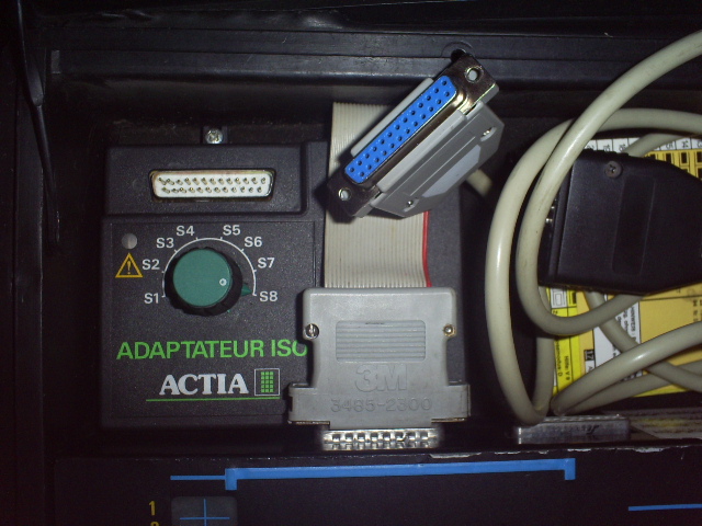

    Czyli o ile dobrze rozumiem - wystarczy podłączyć ten przewód do komputera i megany - i potrzebny odpowiedni soft do "diagnostyki" i obsługi Laguny.
    Czy taki soft jest gdzieś do zdobycia?

    Nie będziesz używał imienia Pana Boga swego nadaremną- mówi jedno z przykazań Panie elektrik.
    XR25 to urządzenie które nie jest zbudowane na komputerze PC. Jest to urządzenie w których oprogramowanie dostarczane było w postaci wymiennej kostki-kardridża.

    Wiem ze da się w Peugeotach...(zdaje 407) i spokojnie do PC
    sie podłącza i można sobie spookojnie Pc do tego używać..
    Czemu by nie w Renaultach?
    I właściwie w czym problem - czy napięcia na złączce z kabala XR25 ze strony Meganki (nazywa sie zdaje sie ODB) - sa zestandaryzowane?
    LPT - z interka:
    -> Bit włączony: Napięcie 4V - 4,2V || Natężenie 53 mA - 55 mA (55mA = 0,055A) || Opór 253 - 285 Ohm
    -> Bit wyłączony: Napięcie 0-0,2V || Natężenie 0,3 mA || Opór bardzo duży (poza skalą mojego miernika)
    w sumie wystarczy sprawdzic miernikiem jakie napięcia chodzą po liniach tego wtyku, nie?
