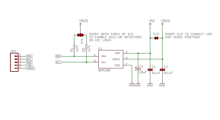

Użytkownicy poszukują kodu w C dla czujnika BMP180, który można wykorzystać z mikrokontrolerem ATmega. W odpowiedziach zamieszczono fragmenty kodu oraz wskazówki dotyczące podłączenia czujnika. Wskazano na potrzebę użycia biblioteki TWI do komunikacji I2C oraz na konieczność wywołania pomiaru temperatury przed pomiarem ciśnienia, aby uzyskać poprawne wyniki. Użytkownicy dzielili się również schematami podłączenia oraz linkami do dokumentacji i gotowych modułów. Problemy z dokładnością pomiarów były omawiane, a użytkownicy porównywali wyniki z różnych platform, takich jak Arduino.
