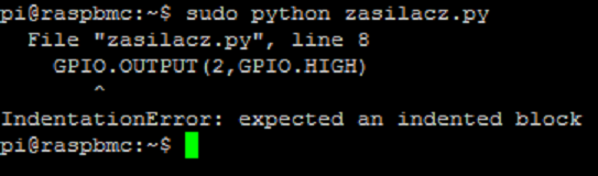

    Witam wszystkich! Od niedawna jestem posiadaczem RPi model B. Zainstalowałem na karcie SD system Raspbmc i wszystko działa jak należy. Chciałbym go rozbudować o pewną funkcję ale w temacie programowania GPIO jestem całkowicie zielony. Potrzebuję aby w czasie gdy system startuje i pracuje na jednym ze złącz GPIO pojawiła sie "1" (+5V), a gdy z menu wyłączania system zamknę aby to napięcie zniknęło. Potrzebuję tego do sterowania zasilaczem własnego projektu. Jak już wspomniałem nie wiem w ogóle jak się zabrać za zaprogramowanie tego, więc liczę że poprowadzicie mnie krok po kroku lub wskażecie odpowiednie źródło. Z góry dziękuję i pozdrawiam.

    zrób wcięcie po while:
    Python jest wrażliwy na wcięcia w kodzie..

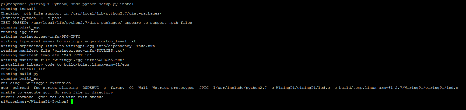

    Postąpiłem zgodnie z instrukcją z linku z powyższego postu, gdy dochodzę do momentu "sudo python setup.py install" pojawia się w trakcie instalacji kolejny problem... Jak ustawić GPIO na RPi B, aby sterować zasilaczem podczas startu i zamykania systemu?

    zainstaluj gcc - kompilator.
    Swoją drogą... jakiej dystrybucji używasz? Rasbian? Pytam, gdyż Rasbian domyślnie zawiera GCC i wiele innych narzędzi, włączając obsługę GPIO z poziomu konsoli...

    I tu jest problem, RasbMC to dystrybucja typu Mediacenter, nie wyposażono jej w kompilator i narzędzia takie jak 'make'. Słowem, jeśli chcesz się pobawić sterowaniem z wykorzystaniem WiringPi, zainstaluj sobie Rasbiana na innej karcie SD do tego celu, gdyż szkoda Twoich wysiłków z instalacją obsługi GPIO w używanym przez Ciebie distro.
    Jeśli jeszcze sę nie zniechęciłeś :-) to spróbuj zainstalować gcc i make a potem zgodnie z tutorialem...
