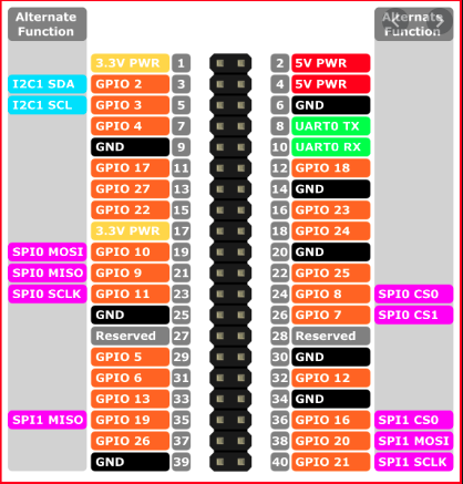

    Jest to na tyle problematyczne ze przekaźniki sterują otwarciem bramy, garażu i w przypadku zaniku zasilania i restartu maliny brama otwiera się (impuls symuluje wciśnięcie przycisku otwarcia/zamknięcia). Używam GPIO 26 (pin 37) i 20 (pin 38) które nie są używane do innych funkcji.

    I mam jeszcze pytanko do wejść, co to "nr_BCM", to nie nr GPIO?

    Nr BCM to numery GPIO z wyjścia procesora i to nie to samo co numer pinu na wyjściu z raspberry, wygooglaj sobie. Jak ustabilizować stany GPIO przy starcie RPI i zapisać je przed restartem?
